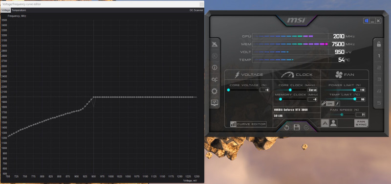

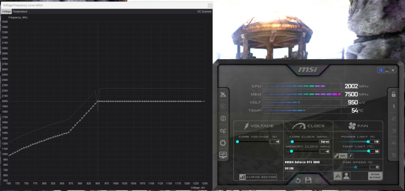

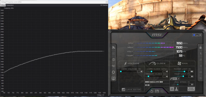

ASUS TUF Gaming 3060 OC 12GB LHR kártyámat kíváncsiságból alávetettem egy undervolting kísérletnek, ha nem lesz vele gond akkor így is fogom használni továbbra is.
A GPU gyári magfeszültség értéke olyan 1.080V körül volt, a gyári GPU frekvencia curve-je 2000MHz-nél ért véget. A feszültséget levittem 0.950V-ra, ehhez belőttem neki a 2000MHz-es fixált boost frekit és úgy néz ki tudja is tartani az alacsonyabb magfeszültséggel, több óra aktív használat után sem crashelt még ki, nem láttam hibákat sem CS2 és PUBG alatt.
Unigine Heaven Benchmarkot lefuttattam a gyári értékekkel is direkt, hogy tudjak viszonyítani. 72 fokos volt a GPU maximális hőfoka a teszt alatt, 180W körüli maximális fogyasztással. Az undervolt után ezek az értékek: maximum 58 fok, fogyasztás 130-135W körül maximalizálódik. Teljesítmény +1-2%. Ennyit jelent hogy 1.080V helyett 0.950V-ot kap a GPU. Őszintén? Nem gondoltam volna
Gyári curve:
Undervolt curve:

#720
Tény, a legutolsó, gyárilag valóban halk kártyám egy Gigabyte GTX 1050 Ti volt. Az XFX RX 6600-at egyelőre csak feszültség és órajel visszavétellel tudtam megzabolázni, de ha nagyon lesz kedvem hozzá, akkor kap egy ventilátor finomhangolást is. Persze én is jobban örültem volna valami halkabb megoldásnak, csak tavaly még kisebb volt a mozgásterem.
Nem semmi, milyen memóriád van. Ezek szerint így emlékeztél rá, hogy gyárilag OEM EVGA RTX 3060 Ti-m van? Vagy súgott az adatlapom.
Nagyon kedves Tőled, hogy felajánlottad, szívesen fogadnám, amennyiben nem lesz vészes az ára.
xAttilax
Ha már valamivel erősen babrálni kell (itt az UV), hogy kapjak egy normális kártyát, az nekem erősen nem az ajánlott kategória.
De nyilván nem vagyunk egyformák és van akinek ez belefér, van akit a zaj sem zavar ...stb.Ha valaki ITX-et épít az teljesen más, de ott az emberek is sokkal jobban képben vannak.

#718
Igen, alapból valóban nem az igazi, elég hangos tud lenni. Viszont a gyári értéken elért Time Spy eredményt sikerült belőnöm egy igen kellemes UV mellett, ami igen jótékonyan hatott a zajra, a hőmérsékletre és a fogyasztásra is.
Nem semmi, mennyire túlfeszelték a kártyákat manapság. A sima 3060-as azonban nem 4, hanem csak 2 hőcsöves hűtést kapott, ami így egy picit hurkább a Ti-hez képest.
Ami előnye van az UV mellett, az a mérete. Kisebb ITX házakba sokszor 21cm a max VGA méret. Oda így bőven jó lehet, ha kordában tudja tartani a gazdi a hőmérsékletet.
ughhh
Itt egy könnyen érthető msi afterburner oktató anyag [https://www.youtube.com/watch?v=gH8y67-7NBE]
