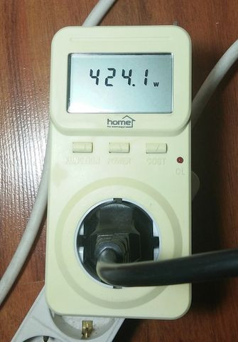

Joshi
abridabri #8887 üzenetére
Lemértem az adataimnál lévő konfiggal a fogyasztást 3DMark Fire Strike Ultrával. Itt tényleg semmi nem volt rádugva a PC-re, gyakorlatilag ennyit eszik a 4790K + 1080Ti és az alap konfig. Ebbe ha beleteszel még1 1080Ti kártyát, rádugsz néhány fogyasztót, szinte biztos hogy kevés lesz még a 750W-os táp is. Nekem egy Seasonic Platinum 760W tápom van ami azért bőven átlag feletti minőséget képvisel, de nem mernék rá megesküdni hogy elbírná a SLI rendszert minden más egyébbel együtt.
Ahogy varhato is volt, 1080TI SLI veri a 450ezres 2080TI-t :
