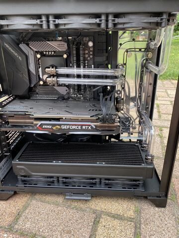

Nah ez vaganyul nez ki!
Latom Te a procid hutesere aldoztal mindent amit lehet
En csak flexi csovekkel csinaltam az egeszet, majd ha osszerakom jovoheten "szepre" akkor tolok fel kepet en is rola.
Most ideiglenesen a pumpa nekem kivul van, nah ez amiota osszeraktam zavar de nagyon...
Viszont nalam a VGA AIO-nak a csovei nagyon rossz helyen mennek, pont majd a pumpa alatt lesznek, nah ezt ki kell talaljam, hogy hogy legyen...VGA: pontosan ezert nem akarom mar berakni az egeszet egy korbe, ha az uj szeria tenyleg annyira brutalis lesz akkor azt ugy sem birom ki, hogy ne szerezzek belole be egyet.
Avagy mar a blokk arat sem akarom nagyon raaldozni a mostanira, marad rajta az olcso NZXT Kraken G12 es csokolomDe ez mind annak fuggvenye, hogy a teljesitmeny hogyan alakul a mostanihoz kepest es az ar foleg.
Ettol tobbet mint erre koltottem soha tobbet egyetlen VGA-ra nem akarok. (£800 kb 300.000Ft volt tavaly Feb/Marcius kornyeken hasznaltan garival es ugy adtam el a 2080-at konfigban, hogy kb £100-al kellett meglocsolni) -

Devid_81: D5 egyetlen baja, hogy fizikailag eleg boszme.
az a pici haz amiben alig fer el a cucc az egy NZXT 630
, kulon ajanlott megnezni a pumpa felfogatasat, kreativ voltam, mert kb 2mm hely vanmindket iranyba.
Devid_81
Jah igen ez az kupak cseres proci
Emiatt sirt a szam, meg egyfolytaban feljottem a cserevel.
Direct die lehetne meg megoldas, vagy kulso radiator.
Csak a kulso radiator meg elegge kokanyul tud kinezni, plusz furhatok faraghatok a hazon, azt meg nem szeretnem, mert ez olyan szep kis haziko ahogy van, legalabbis szamomra az -

A D5-rol legendakat hallok csak, igy csakis az maradt mint opcioNeztem kulonbozo tartalyokat, de az EK tartalyai az egyik legjobbak sokak szerint, nincs nagy flow restriction, es jol is neznek ki szerintem
Devid_81
Alpahacool DDC pumpa (200l/h) 360mm radi, 3x1700rpm noctua fan, ez csak a procinak van kulon nalam
A VGA atom huvos, konkretan 50fok korul, inkabb alatta elengedett TDP-vel is.
Viszont mindekozben a liget kozben a hazban 35-38 fokos kanikula van, ez jon a VGA-rol...nah ez a "friss" levego jut a procinakEzert jott a nagy otlet mi lenne ha minden szivna a hazba a friss levegot, csak a hatso 140mm nem...
En eleg regota szenvedek am ezzel, csak eddig huvos volt, elvoltam vele, de Angliaban is itt a nyar...szoval valamit alkotnom kell ezzel -

Cseréld meg, a CPU 360-as radija legyen elöl, a GPU meg felül.
A CPU 360-as radijáról szerintem nem fog olyan meleg levegő lejönni, mint a GPU 280-asáról, plusz a GPU radija hatékonyabban tud dolgozni.Egyébként mit jelent a szeret melegedni? Mert ha 70 fokos peakekről beszélünk, akkor inkább hagyd úgy, ahogy van.

en a hatso ventit forditanam meg befujora, hatha az segit
igy a CPU a VGA melege mellett friss levegot szivna kintrol, legalabb reszben.
btw probalj meg allitgatni venti hofokokon a hazban egy homerovel, amig van normalis szellozesed hazon belul nagyon 5 foknal nem lesz tobb.

Mondjuk a hutest at kell szereljem, mert igy nagyon nem jo ahogy most van.Jut eszembe egy kerdes mindenkihez, NZXT H700 as hazam van.
Elejeben egy corsai AIO 280mm push/pullban huti a VGA-t.
Elorol szivja be a friss levegot, de befuti a hazat ugye.
Fenn a gephaz tetejeben egy 360mm custom loop huti a procit, ez kifele dolgozik, ventik szivjak ki a meleg levegot, a hatso ventivel egyutt, a hazbol.
De igy a CPU elegge szeret melegedni.Azon gondolkodom mi lenne ha a proci koron a ventiket atforgatnam es azok is szivnak be a friss levegot a hazba, a masik 280mm AIO is ezt csinalja es az egyetlen hatso venti (140mm /1500rpm) lenne az egyetlen ami mindezt szivna kifele?!
Ezzel tutter nyernek CPU hofokot, de lehet a hazban lesz olyan meleg, hogy a VRM es minden mas millio fokon menne...?!
Igazsag szerint kicsi ez a haz, pedig amikor vettem azt hittem boven eleg... -
