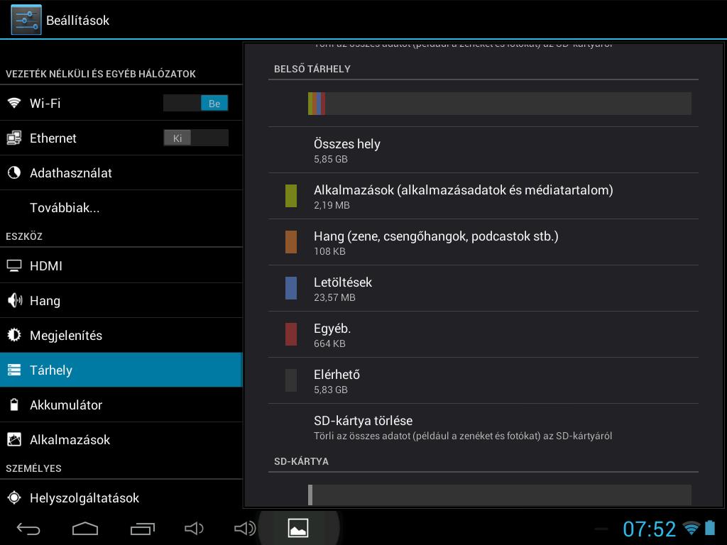

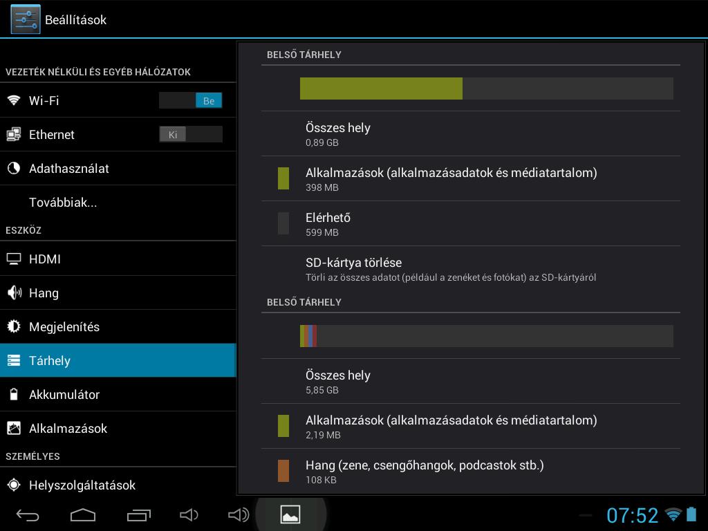

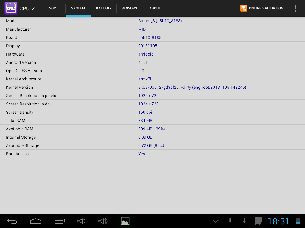

ludla
Az 1Gb Ram meg van csak a többit a videokártya foglalja le magának.
A 8Gb memória úgy oszlik el, van két belső tárhely a 0,89Gb -ra tudod telepíteni programokat ennyi a szabad, és 5,85Gb -ra lehet tenni bármi egyebet. Sajnos ennél szétszedték nem hagyták egyben a tárhelyet. Plusz ott van még a külső SD kártya hely amit magadnak bővíthetsz.
A tablet NEM Rootoltvalamiért ezt mutatja a CPU-Z, de Root checker megmutatja hogy NOT Root! Nem piszkálta meg senki a tabodat
nyisziati
Hali, én csak véletlenül tévedtem ide, nincs ilyen készülékem, azonban tapasztalatom szerint a CPU-Z az egyik legjobb hardware inspector, én is használom, úgyhogy szerintem nem hazudik.
A készüléked valószínűleg rootolva lett és felraktak egy custom kernelt.
Csak tippelni tudok, hogy miért:
1) sok volt a hiba a gyári készülékkel, és a hazai forgalmazó úgy döntött, minden ilyen gépet frissít, hogy ne vigyenek vissza anyyi készüléket neki;
vagy
2) már egyszer eladták valakinek a készüléket, aki mókolt vele, de nem jött be neki, ezért gariba visszavitte, ők meg újra eladták - neked.
Az 1 giga RAM meg valószínűleg tényleg csak 768 mega.

Én is vettem egy Raptor 8-ast, fizikai hangerőgombost. Egyenlőre jól működik, csak az akksi gyengusz.
Nem értek még az Androidhoz, és a CPU-Z érdekes dolgokat ír, nem tudom, "bennem van-e a hiba, vagy a készülékben". Amit nem értek:
-miért "dirty" a kernel?
-hol az egy giga RAM-om?
-és a 8GB-memóriám?
-mit jelent az, hogy Root Access - Yes?
Megpiszkálták volna a gépem? (Újonnan vettem, boltban)
Vagy a CPU-Z nem áll a helyzet magaslatán? (Mit ajánlotok helyette?)Minden segítséget előre is köszönök!
