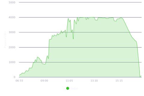

A különbség a részletekben rejlikNálam a nagyobb része, 4,1 kWp nyugatra néz, csak a kevesebb néz délre. Az inverter 4 alatt vág pár wattal. A tegnapi görbe:
12 előtt beáll 4 kW alá. és fél négyig csak a felhőpamacsok zavarnak be, utána esik ahogy megy le a nap.
Elég sok a vágás, de nem voltam biztos benne, hogy elég lesz egyel kevesebb panel a 2, string jó működéséhez. Remélem a vágás nem viseli meg túlzottan az invertert -

Frankie50
Üdv Mindenkinek!
Ma minden eddigi termelést felülmúlt a feltuningolt rendszerem
4 kWp inverter, dél 2,3 kWp, nyugatra 4,1 kWp panel. 30,5 kWh a mai termelés -
