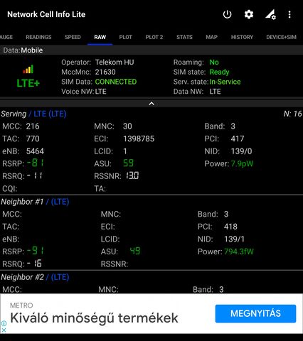

Rejtélyes hibám van, amely régóta fennáll.
Van egy Yetteles és egy Telekomos SIM kártyám.
A Telekomos 4G használata esetén rendkívül lassúnak érződik az internet, oldalak betöltése. Speedtest futtatása esetén az crashel. Feltöltésnél a mutatott érték egyszercsak lefagy majd beszakad. (Pl:40ről 1.5re,majd lassan megint felmegy aztán ismét beszakad.)
Yetteles internet esetén hibátlanul működik minden.
A probléma bárhol fennáll az országban.
Sim kártya s21 ben szépen üzemel.
Oneplus9 LE2111
Kép a problémáról:
https://kepkuldes.com/image/igdjKR [link] -
