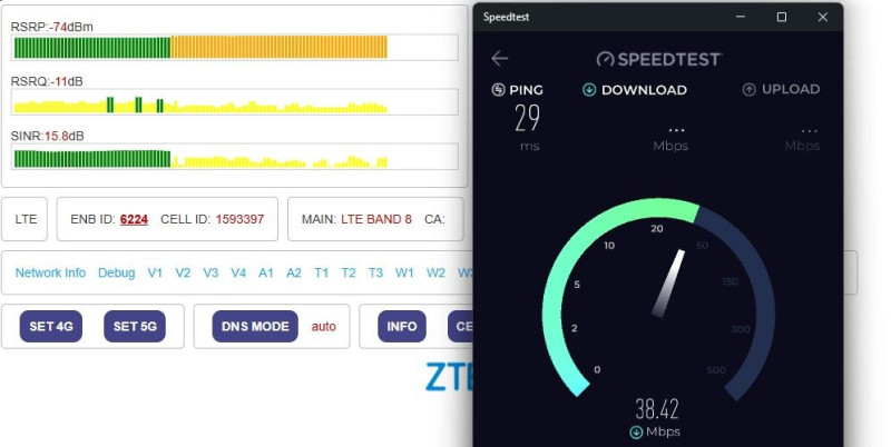

Danecay
Danecay #112237 üzenetére
Kifutottam szerkesztési időből. Nos érdekes, mert a scrip-el nem kellett sokat bajlódnom mivel el volt mentve a könyvjelzőim közé és a javasolt beállításokra egy csapásra felugrott a SINR érték, viszont így kizárólag csak a B8-ra csatlakozik, aminek meg is van az eredménye.
A képen egyébként jól látható a módosítás pillanata. -

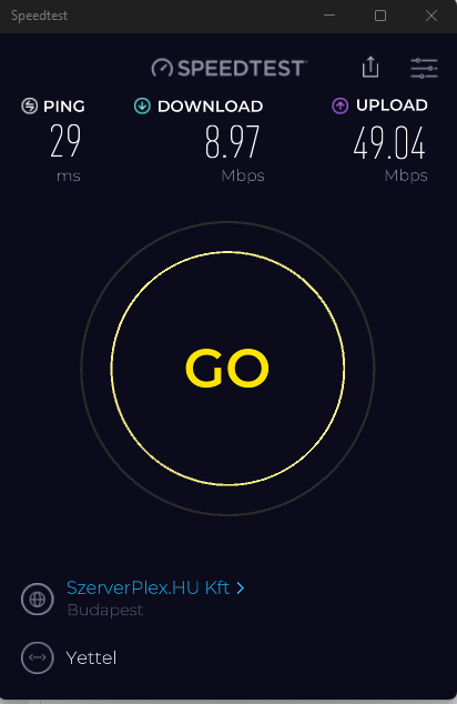

csaszi75
Danecay #105441 üzenetére
Igazából ennek a hosszú írásodnak az utolsó bekezdése a lényeg.
A routered és a telefonod más és más frekvenciákat más és más módon fog össze.
Pont ez a mobil szolgáltatás lényege, hogy épp a rendelkezésre állót fogod kapni, de soha nem ugyanaz az érték. Mindig eltér kicsit, attól függően, hogy épp mi a letöltött tartalom.
A router mögött lévő desktop gépre tedd fel a WindowsStore-ból a Speedtest.net APP-ot, azon lehet állítgatni, hogy 1 szálon fusson, vagy több szálon a mérés.
A telefonod wifi kezelése feltehetően sokkal fejlettebb, mint a routerhez csatlakozó egyéb wifi képes eszköz.
A telefon modem része feltehetően sokkal fejlettebb, mint a router modem része..
Tehát nagyon sok tényezőből áll össze ez a képlet.
Szerintem teljesen jók azok az értékek, amiket írsz a mérésekre.
Olyanra is gondolj pl, hogy ha valaki a szomszédodban futtat egy torrentet, modern CAT19-20 eszközzel az simán "lenyúlja" előled a sávszélességet.. addig, amíg letölt 5-10 GB filmet.. stb.
De a cellmapperes képed alapján simán lehet, hogy egyszer az egyik cellán van az eszközöd máskor meg a másik cellán van az eszközöd.
Az egyik cellán lehet csak 10/10 CA van a másikon lehet van 10/20 vagy 15/15 CA.
Az pedig alap, hogy 4G-n figyel a készüléked, ha nem forgalmazol szinte semmit, majd amikor meg elkezdesz letölteni pl egy UBUNTU iso file-t akkor felmegy 4G+-ra.A TV szolgáltatás pedig tutira úgy van a Yettelnél is gondolom, mint más szolgáltatóknál, hogy bizonyos számokon van valamiféle QoS, hogy előnyben részesíti a sajt Y-TV-t, vagy esetleg hátra sorol valami kevésbé fontosnak megjelöl SIM-et.
A lényeg, hogy olyan routert használj, ami minél magasabb UE kategóriájú..
PL én egy 5G képes routert használok, de csak 4G lefedettségem van, amíg egy régebbi csak 4G képes routerem volt, addig a fele ennyi volt a sebességem.. De a lényeg a CAT19 és felette.. Plusz az eszköz nem árt ha tudja a WiFi6-ot, azzal is sokat lépsz előre.De mondjuk az is jó kérdés, hogy mi a sebességhajhászolás lényege?
Mi az ami nem megy a jelenlegi elérhető sebességed mellett?
Illetve a korlátlanság, az sehol nem a maximálisan elérhető korlátlan sebesség értéket jelöli, hanem a korlátlanul letölthető adatmennyiséget.
Pár éve mindenhol ezt írják a szolgáltatók, hogy a maximálisan elérhető sebesség ennyi és ennyi, de mellette a garantált az nulla.
Ha még ezek sem elegek, akkor külső antennát érdemes felszerelned -
Danecay
Danecay #105427 üzenetére
Bocs, véletlenül elküldtem aztán kifutottam a szerkesztési időből. Tehát még 1x, remélhetőleg egészben:
Sziasztok!Tanácsotokat, véleményeteket szeretném kérni! Otthoni és Mobil internet szolgáltatássomnál is észrevettem, hogy eltűnt a 4G mellől a + jelölés. A háztartásban lévő telefonok mellett, a Yettel TV-hez kapott ZTE Router, is csak 800MHz(B20)-at jelez. Meggyőződésem, hogy korábban több frekvenciát vagy sávszélességet sorolt fel a a router egyidejűleg a hálózathoz kapcsoltként. Én úgy tudom, hogy a 4G+, éppen azért PLUS, mert képes több frekvenciasávot valamint azok teljesítményét összeadni. Sőt. talán (úgy gondolom) a korlátlan otthon netet is csak az ilyen kapcsolatok mellé adják.
Nálunk szeptemberben volt hálózatfejlesztés és mondjuk úgy hogy az óta elérhető csak az Otthoni korlátlan internet, + a Yettel TV. Ez sem teljesen így volt, mert nekünk éppen sikerült előfizetnünk, rá, de aztán vagy 1,5, 2 hónapig ismét elérhetetlennek jelezte a Yettel rendszere. Ez minket nem annyira foglalkoztatott, hiszen mi használtuk. Ma figyelmes lettem egy eléggé fájó sebességcsökkenésre, miközben pl .a Disney + is többször hibára utalva kilépett, minekután egy Speedtest sebességmérést követően ezt mértem.
Felhívtam az ügyfélszolgálatot, akik közölték velem, hogy nálunk a korlátlanság a a vállalt felelősség, nem pedig a sebesség, ahol egyébként 0 Mb/s a garantált. Értem én de akkor, hogy kínálnak TV szolgáltatást a hálózatukon, miközben, egy internetes elérhetetlenség is el tudja lehetetleníteni az embert, de ha még a TV nézési lehetősége is ezen múlik?
Mondtam az ügyfélszolgálatosnak, hogy csak B20-ra csatlakozik az eszköz, erre, ő azt mondta, hogy nem lát hibát, és, hogy amúgy is milyen kiemelkedő a forgalmazásom, szóval elvileg nem kellene, hogy panaszom legyen, miközben én semmilen extra letöltési tevékenységet nem végzek, hacsak az nem számít annak, hogy a 2 gyerekem elég sokat Youtobe-ozik, és magától érthetően minden egyéb streaming szolgáltatás a Yettel hálózatán keresztül megy.
Mivel, nem vagyok szakértő a témában, rákérdeztem a 4G+ lényegére, teljesen primitíven megfogalmazva, úgy, hogy én mint laikus is megértsem. A srác azt mondta, hogy ilyen szolgáltatás pl. a VOLTE. Ezzel csak az a bajom, hogy még hálózatfejlesztés előtt, maikor még csak az Otthon NET Lite volt elérhető, feltehetően ugyanúgy kizárólag B20-on, VOLTE szolgáltatásom már addig is volt, natív internet szolgáltatás kapcsán pedig sohasem olvastam VOLTE-ről, tekintve, hogy ennek az értelmezése "Voice over LTE"
Na most a kérdésem, hogy az ügyfélszolgálatos srác próbált meg megvezetni, vagy tényleg én vagyok ilyen sügér? T9bbsz9t kért elnézést. hogy az 5G-s hálózat még nem érhető el nálunk, de nem is arról volt szó, ezzel kb. tisztában voltam., a kérdésem az volt, hogy miért nem látok további hálózattokat és, hogy miért lassult le ilyen mértékben az internet, miközben ő bőszen magyarázta, hogy semmilyen szokatlant nem tapasztal, velem ellentétben.
Dave1984
Danecay #102468 üzenetére
Én Telekom optikát váltottam Yettel Otthonet+tv re.Nem kell ablakba tenni feltétlenül, legalább is nálam beltéren is jó a térerő.3-400Mbit le és 70-90 közötti upot mérek minden időszakban.
Yettel bix tökéletesen működik wifiről. ZTE router egy gyenge pontja a beépített wifi annak elég kicsi a hatótávolsága. -
winbox
Danecay #102483 üzenetére
Persze, minél kisebb, annál jobb, de nem csak a jelerősséget kell nézni. Mire mész egy nagyon erős jellel ha az tele van zajjal?
RSRQ és SINR értékeket is figyelni kell. Én mikor a kültéri routeremet tettem fel nem oda került, ahol az RSRP volt a legjobb, mert sebességben elmaradt a másik helyektől...
