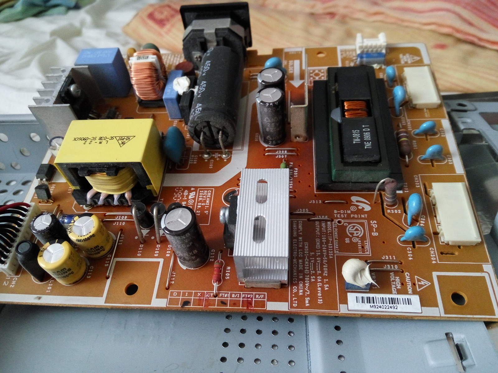

Mikisys
Nestor16 #18173 üzenetére
Szemrevételezés alapján nem látható hiba a panelon.
Alulról a forrasztásokat kellene nagyítóval végignézni és ha szükséges újra-forrasztani a gyanús pontokat.
A kép-kimaradásos hiba oka lehet valamelyik, vagy több, időnként átvezető kerámia kondenzátor, amik a transzformátortól jobbra látható, kicsi kék színű jószágok. Mérni kell, de ehhez műszerekre volna szükség. Ha nem megy, vidd szerelőhöz, kókányolni nem szabad.Üdv!

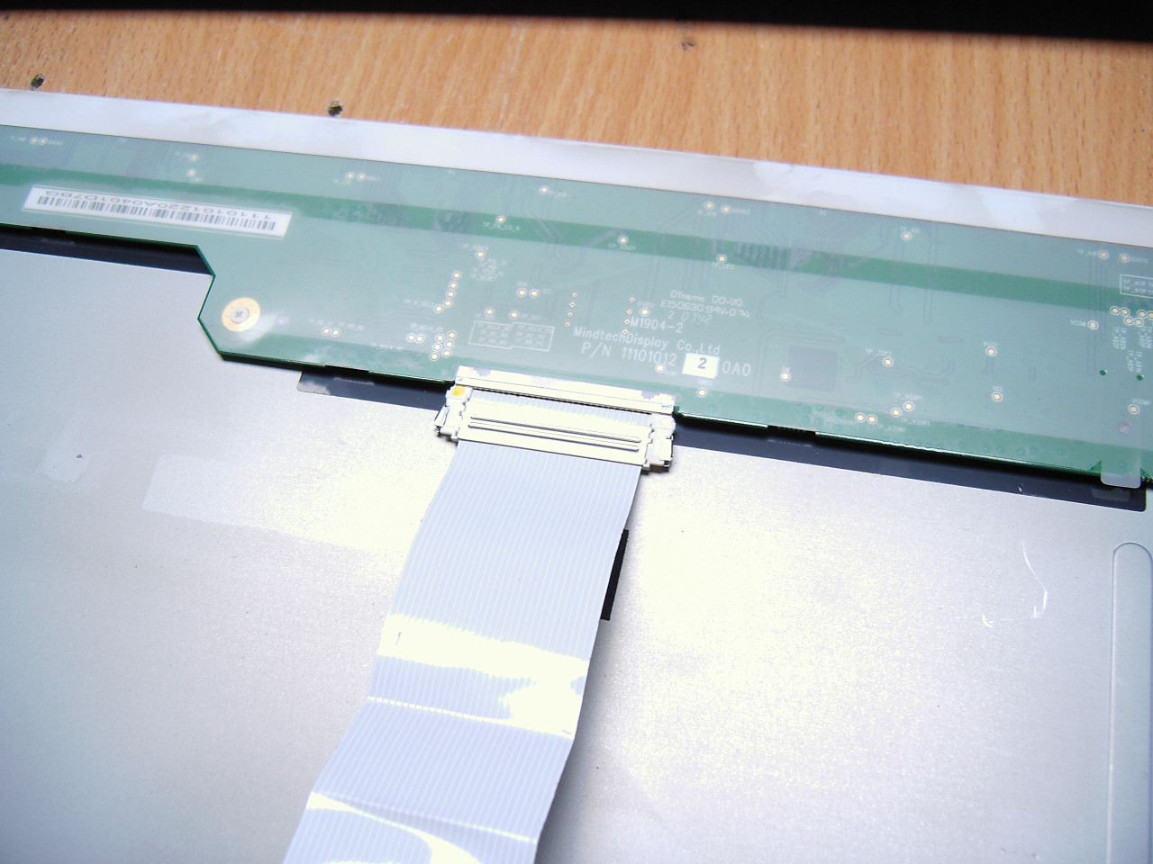

espada99 #18169 üzenetére
Igen, valószínűleg az LVDS, kábel kontakthibás. Ez egy, vagy két széles kábel ami a kijelző elektronikájára megy a scaler panelről. Gondolom garancia nincs már rá, szedd szét, kapcsold be, majd nyomkodd meg a csatlakozókat miközben olyan tesztkép van a monitoron, amin jól látszik a hiba.
A képen egy példa van, de, ha jól emlékszem abban egy 51 és egy 40 pines is megy a kijelzőre, mivel böhöm nagy felbontása van.
