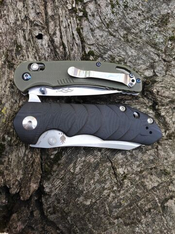

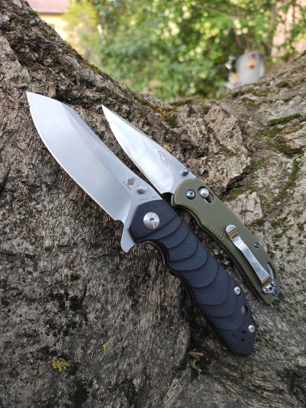

Volt egy másik Kizer [Activ Bantam] amivel szintén szemeztem, annak a mérete, penge formája hasonlít a Ganzo-éra (Firebird F753M1). S35VN acél, 77mm, titán markolat. Most is akciós árban van (25e) Ezt biztosan megvámolták volna. Majd egyszer következő lépcsőnek.Minden esetre tuti választás volt ez a Sovreign 2. foknak.

Aliról jött, korábban schawo is linkelte. [Kizer Sovereign]Schawo neked már megérkeztek az aliról?

Véletlenül elküldtem, aztán szerkesztés alatt kifutottam az időből. Szóval még az előzőhöz:
Végre van egy jobb pengéjű késem. :) Makolata simább a ganzohoz képest. Ganzonak a textúrázott makolata számomra tapadósabb. Kis varacskosdisznó kinézete van. Örülök a kétfajta nyitási módnak is, jó játék. Könnyebb a zárt állapotban a felül lévő "kassal?" kinyitni. A linear lock elsőre szokatlan volt. Régebben volt kezemben spiderco, ott mintha jobb, kényelmesebb lett volna a zár oldása.

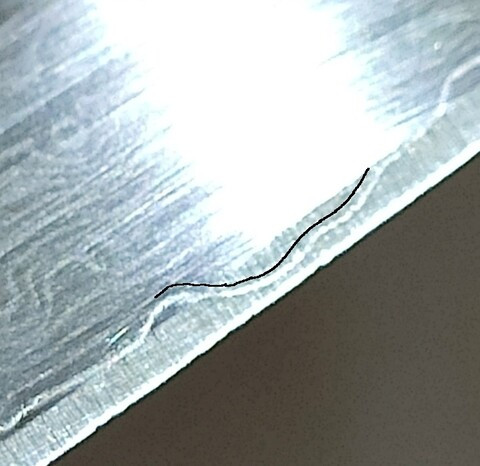

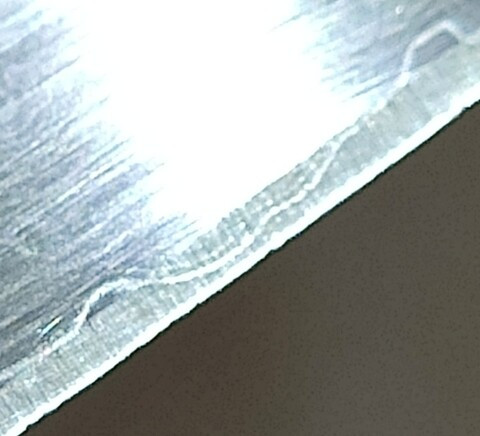

Tetsuo
Donki Hóte #4348 üzenetére
Hirtelen ezt találtam, mint használatra szánt kések.
Na csináltam végre egy képet, hogy eloszlassam végre az összes kételyt. Nem volt egyszerű lefotózni.
A vastag kontúros vonal a VG-10 és az egyszerűbb rozsdamentes réteg érintkezése, a laminálás. Azzal párhuzamosan fut a damaszkolt rozsdamentes rétegek találkozása, amit lejjebb feketével kiemeltem. Mivel ez az általam újraélezett részen is lefut, ezért nem lehet rajzolt, ez bizony fizikailag damaszkolt acél. Illúzióink persze ne legyenek. Ez nem értékes, drága kézimunka. Mindössze arról van szó, hogy a kínaiak kifejlesztették, hogyan lehet ipari mértékben gyártani a damaszkolt acélt.
Ha megnézed pl. az ebayen, akkor láthatod, hogy ott se nagyon van sima konyhakés formájú (valódi) damaszkolt pengéjű kés. Ezek igazából nem használati tárgyak, hanem iparművészeti termékek, ennek megfelelő dizájnnal (és árral)
Az egyszerűbb markolatúakat persze jól lehet használni a megfelelő alkalmakkor (ami persze nem a zöldségszeletelés, meg nem a halpucolás, de a haldarabolás már lehet méltó használat egy ilyen késhez).
A valódi damaszkolt penge már régen státuszszimbólum, de lassan a valódi laminált penge is kikopik a hétköznapi használatból és rétegtermék lesz
Nekem van valódi laminált pengés Mora késem, élezni se egyszerű dolog, úgyhogy csak akkor veszem elő, ha olyan ember van a közelben, aki értékeli a jó késeket
(meg már egy alma felvágásától is rozsdásodik a penge, ha nem kezelem le a használat után
