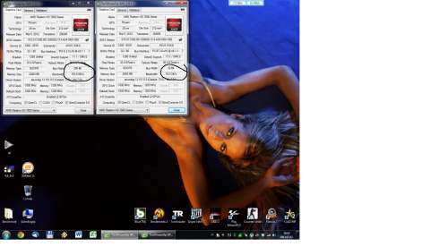

Plusz a másik érdekes dolog, hogy furmark-ban csak 1 GPU-t látok, viszont mutatja a CFX logót a sarokban.
