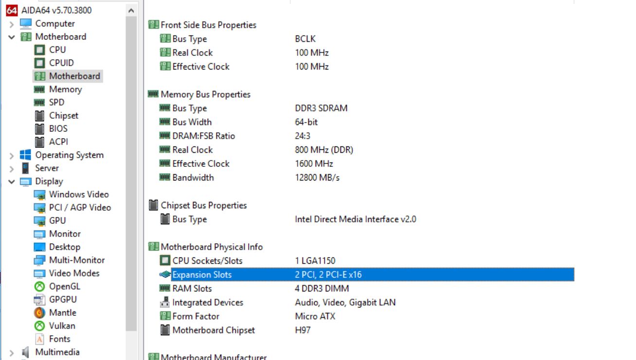

A gyártói honlap, és az Aida szerint is 2 x16os slot van rajta.

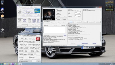

ULPS-t kikapcsoltam registrybe, enged tuningolni de tuningal rosszabb eredményt kapok mint simán!
ULPS bekapcsolva kártyák alapon 930/1200-on 3Dmark 10170pont
ULPS kikapcsolva kártyák 1150/1500-on 9139 pont! Ahol ULPS-el 60fps ott nélküle 40-50 közt ugrál...
Ha csak 1 kártyát rakok a gépbe és tuningolok akkor 1500pontal többet kapok mint tuning nélkül, ebből kiindulva 2 kártyával tuningal legalább 12 000pontot kéne hogy kapjak, de ha nem is, kevesebbet semmi képen!
kipróbáltam a Heaven Benchmark 4.0 -át
1150 / 1500as órajelekkel 17 fps-el rosszabb eredményt kapok mint gyári (930/1200) órajeleken! Viszont mind a 2 mérés alatt ki volt kapcsolva az ULPS szóval nem az lesz a gond, hanem önmagában cf-alatt a tuninggal van valami gond, amint hozzá érek az órajelekhez rosszabbak lesznek a kártyák mint alapon! Esetleg táp lehet kevés?Chieftec 750W
