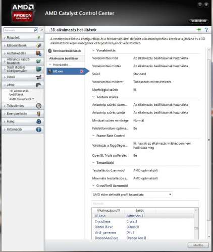

Ilyen menüpontnak lennie kéne valahol? 13.6 beta2, nem találok ilyet.
