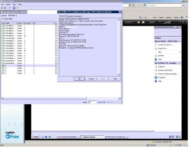

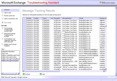

gaborbol
Bedobom ide hatha tudtok valami tippet adni.
Blacklist-re kerultek 2-3 alkalommal a mult heten,arra tippeltem ,hogy a halozatbol valamelyik gep szorja a spam-et.blokkoltam a 25-os portot azota nincsenek ujabb listan, de.
Raneztem magara a mail szerverre, a szerver szorta spam-a. Rakeresgeltem a logba februar elejetol a mai napig.Talatam kb 7 fiokot amik szortak a spamet. Egy kozuluk a postmaster@cegnev.com.
Elkuldtem a listat, 5 felhasznalo nem is dolgozik mar naluk x ideje.
2 most is dolgozik ok most nem szornak spamet napok ota.
Lehet hogy "elraboltak" ezeket az accokat, vagy csak ugy tunik mintha arrol mentek volna az emailek? A mar nem ott dolgozokat toroltem.
Valamint a que-ba most is van par felado nelkuli level, tegnap volt vagy 25-30 azokat toroltem.
Mitol lehet ez? -
