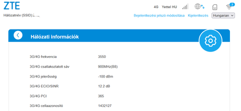

Ennek is milyen jó a jelerőssége 😯, mégsem kapcsolódik rá soha magától. Ezekre manuálisan beállítva bármikor tud csatlakozni egyesével... és mindig ilyen jó a jelerősségük.
Visszaállítom Mind-re, abban a pill átáll B8-ra (le 0-10 Mbps, 0-3 fel), ezen dekkolna állandóan miközben mellette a 3, 1-eket ledobálja, mert azok most csak 100-110 dBm, "2 vonalas" erősség, DE még így is a B3 sebessége 90 Mbps, ami simán használható lenne. 🤬Kár, hogy nem lehet beszélni azzal, aki ezt beállította/korlátozta, amennyiben nem ZTE eszközhiba és megkérdezném miéééért?

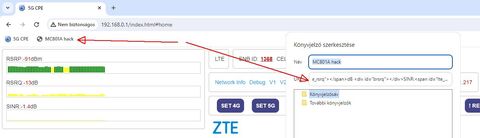

van egy szkript, amit be kell tenni könyvjelzőbe és belépést követően rá kell kattintani, Chrome alatt működik, Firefox alatt nem
ide feltöltöttem: [link]
belépést követően rákattintasz, eredmény:
utána rákattintasz a SET 4G gombra, majd megadod, hogy milyen sávokat szeretnél használni: pl.: 1+3
ja még valami: a DNS MODE gombot ne nyomd meg, mert én 1x kipróbáltam (1,1,1,1, 8.8.8.8) és nem volt utána DNS szolgáltatás, pingelni tudtam IP címet, de név alapján nem jöttek be az oldalak, nem segített más, csak a
piócás emberfactory reset -
