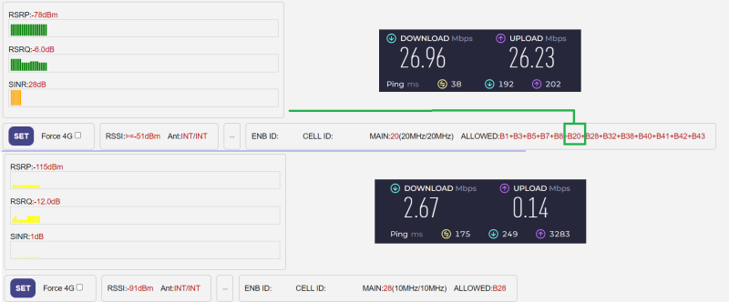

Dél-Buda az Budapest déli részét jelenti, Érd még odébb van. De ez nagyjából lényegtelen. Marha sok helyen van az országban B1/3/8/28. Lényegében közel az összes modernizált állomáson van a Dunától keletre. Nyugatra meg B20 is. Persze ezeknek az 1-2 kilométeres körzetében kell élni.
A te esetedben véletlenül nem a telekom biztosítja a B20-at és a yettel bázisállomása jóval messzebb van, ezért látsz abból csak B28-at? -

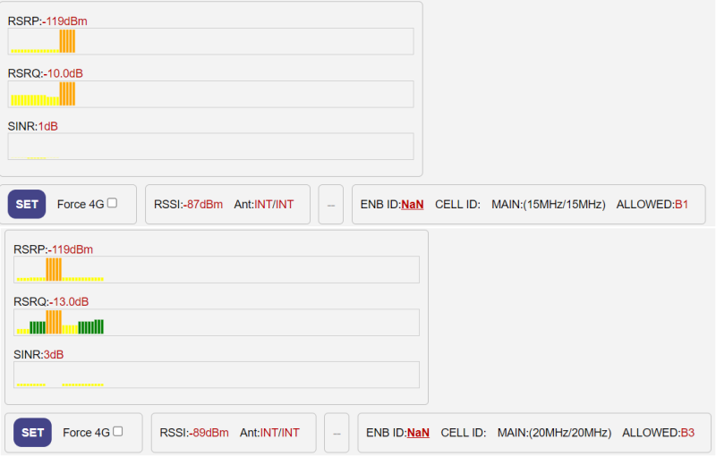

Jól gondolom hogy yettel hálózaton 1-3-8-20-28-as csatornák közül csak 3db-ot tud egyszerre összefogni az mc801?
Csak mert bárhogy állítom 3-nál többet nem szeretne használni,vagy létezik más beállítás zte hack-en kívül?
4Grider
Diák66 #12105 üzenetére
Épp ma voltam Érden egy ismerősnél mert szidta a mobilnetjét, hogy sokszor lassú, nem tud vele esténként szakadásmentesen tv-zni. A Cat4-es eszközével napközben 30-40 Mbps volt az elérhető sebesség, az ajándékba vitt leselejtezett Cat6-os eszközön 70 Mbps volt mérhető, az 5G routeremen meg ugyanott közel 400 Mbps. Neki sem javasoltam, hogy maradjon a jól bevált ősöreg eszközöknél...
valóban nem tudja a B28+B8-at, de ez megint kirívó eset. nem ez a nagy átlag, hogy akkor mindenkinek ajánljunk cat4-es routert 2025-ben.
