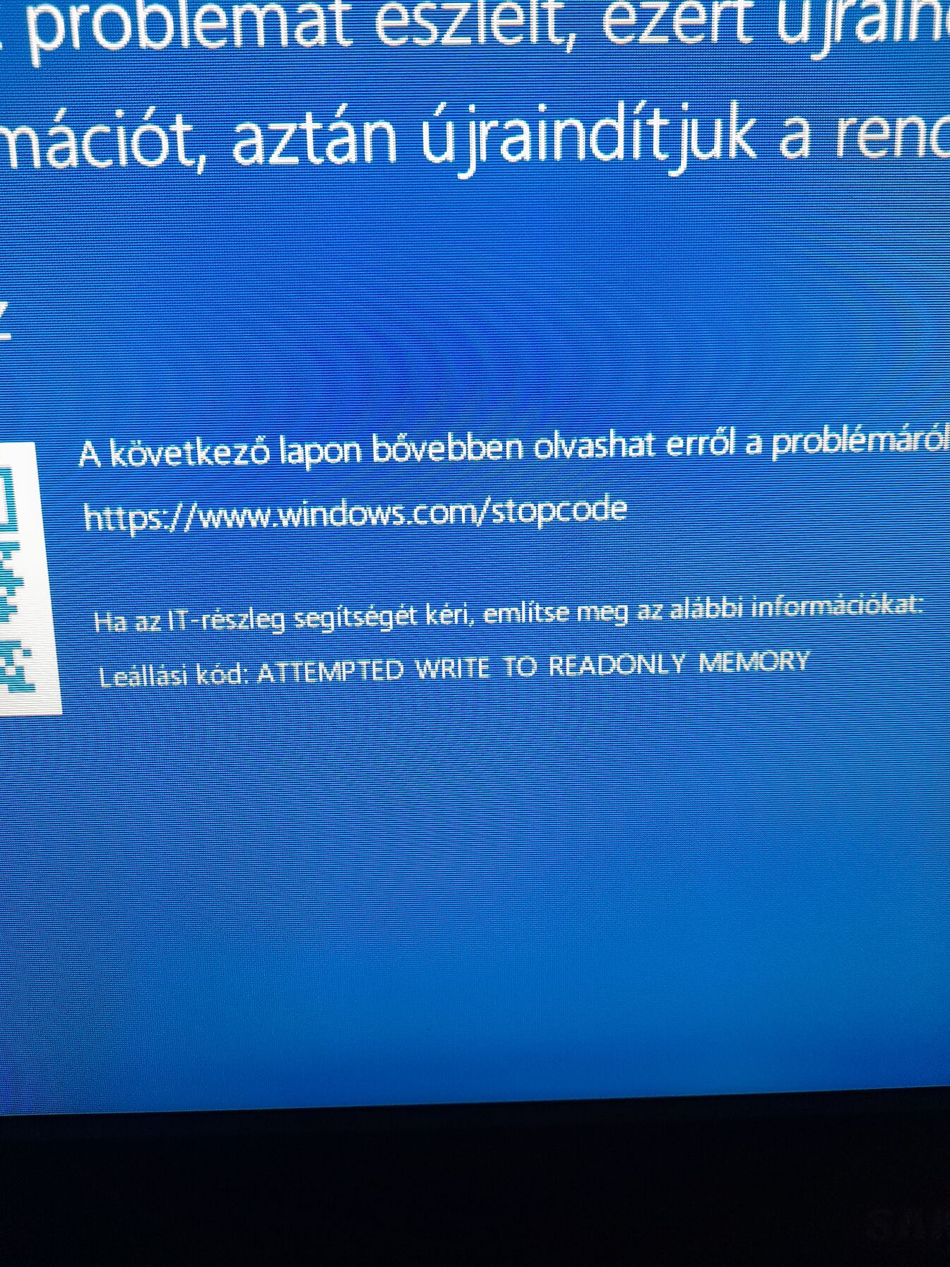

Mondom, már fejben kavarás lett a végére, mert nem tudtam, hogy melyik lap melyik procival melyik házban, melyik táppal volt összerakva, amikor ez előjött.
De valamiért az 5700G elé csak egy 350-es tápegység került, nem tudom megmondani már, mi volt ennek az oka. Lehet csak új házat vettem, és már ezzel a táppal adták ki, a két gép+ 2 monitor+ nas+ szünetmentes a konnektorból eszik 130W körül, szóval alapon nem kajál sokat a gép maga, de terheléskor azért majdnem bele tud a proci a 90W-ba karcolni, szóval a 65W TDP az mint szám, elég becsapós dolog.. [link]
Az i5-10600-asom lehetett, aminek a lenti táblázat szerint már vélhetően 200W körül lehetett a csúcsfogyija, ezért kevés volt a 250-es táp.

Nem, de tudok mérni, mert még itt van a gép a szekrényben házastól, tápostól, előveszem majd, és rámérek....
Az lenne a furcsa, ha ez táphiba lenne, mivel ez egy fél éves zsírúj chieftec fi03b ház gyári chieftec tápegysége volt akkor. Nyilván nekem is fura, de többen már akkor is tápot írtatok, cseréltem, és elmúlt a baj...
Na megtaláltam, szóval valahogy így volt a dolog, i7-6700 oké volt, i7-8700 már nem bírta a 120-as paneltáppal: [link]
De hogy utána miért cseréltem a 250-es tápot egy másik 300-asra, már nem tudom.

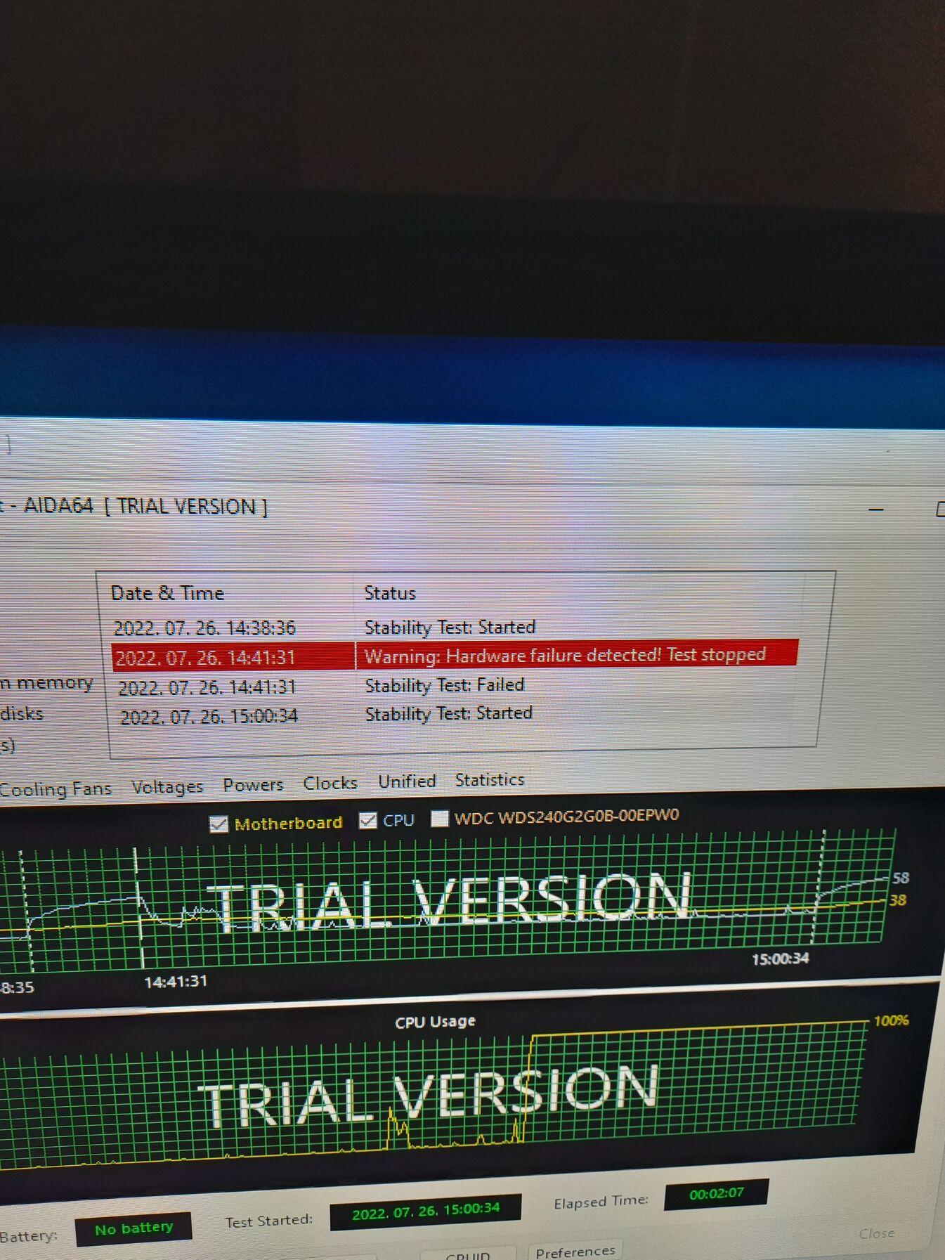

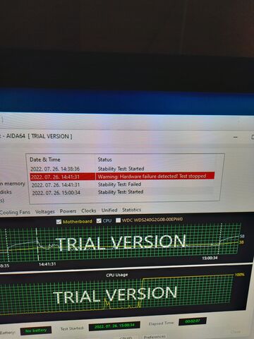

Nem. 3200G max fogyasztásra ír 52W-ot az aida64, a gtx 1050ti tápcsatlakozó nélküli kártyám max 75W-ot evett. Ez kapásból 127W és ezeken kívül a többi (m.2 ssd,2,5 hdd...) 20W-ból simán kijön. Számolunk kb. 150W össz fogyasztást akkor is el kell mennie egy 250W-os táppal simán.
Rick4
Nem volt, simán egy lap, proci, ram, nvme ssd, megy egy hűtőventi. viszont kizárólag az egyik aida fpu tesztnél volt restart, minden más esetben jó volt. És ez egy 65W-os tdp-s proci.
Azaz a kiindulási állítás, miszerint pico psu-t, vagy paneltápot lehet a 95W-os TDP osztályba tartozó procik elé rakni, az nagyon nem igaz. Én is azt hittem, hogy simán elvan 100-120w-tal maxra terhelve is. -

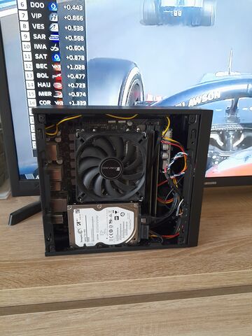

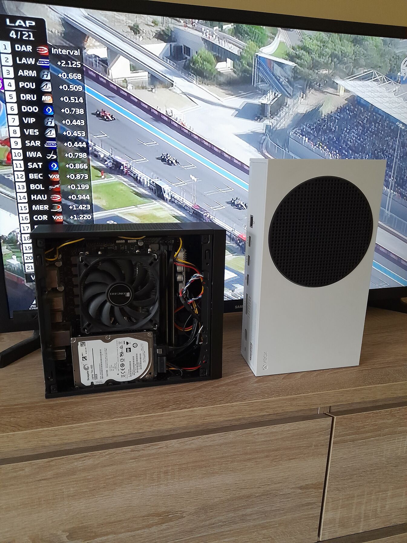

Nekem mindig ilyen lapos hűtőim voltak, egyszer építettem egy egyedi házat és kipróbáltam fektetve és állítva is és állítva mint ahogy a képen van pár fokkal alacsonyabb hőfok volt.
Szerintem azért mert ha fektetve vannak ezek a hűtők akkor oldalt nyomja ki a meleg levegőt és annak egy részét vissza szívja.Ez egy pico táp és az alaplap csatlakozójába van beledugva. Nem vettem észre hogy melegedne, a külső adapter is csak langyos.

Ezt figyelembe véve szinte az összes hűtő tervezési hibás, VGA-k is. Legtöbb hűtő talpon állva hűtene legjobban, de általában fektetve vannak. VGA-n meg fejjel lefelé, ott aztán soha nem folyik vissza a víz a gpu-hoz.
Ennél a jonsbo-nál pl a konkrét helyzetben, szerintem a lamelláknál kicsapódott víz a hajlatban gyűlik össze. Ha van annyi, hogy elzárja a csövet, akkor a cpu-nál keletkező gőz el se jut a lamellákig, és csak a hajlat hőleadása hűti. Vagy hogy van ez?
Az ideális pozíció itt szerintem fektetve lenne, kicsit felfelé feszegetett lamellás résszel, hogy enyhén lejtsen a hajlat felé. De javítsatok ki, ha tévedek.
Sajnos én is állítva szeretném tárolni, úgy ahogy a képen van. -

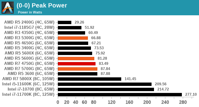

"The nature of reporting processor power consumption has become, in part, a dystopian nightmare. Historically the peak power consumption of a processor, as purchased, is given by its Thermal Design Power (TDP, or PL1). For many markets, such as embedded processors, that value of TDP still signifies the peak power consumption. For the processors we test at AnandTech, either desktop, notebook, or enterprise, this is not always the case.
Modern high-performance processors implement a feature called Turbo. This allows, usually for a limited time, a processor to go beyond its rated frequency. Exactly how far the processor goes depends on a few factors, such as the Turbo Power Limit (PL2), whether the peak frequency is hardcoded, the thermals, and the power delivery. Turbo can sometimes be very aggressive, allowing power values 2.5x above the rated TDP."Valahol olvastam korábban is erről, fene tudja, a korszerű prociknak mi is a tényleges igénye. Gondolom, be lehet úgy konfigolni a lapot, hogy a proci ne turbozzon például, szóval akár elég is lehet. Ez azonban felveti a kérdést, hogy kell-e valójában ilyen proci, ha a teljesítményét esetleg vissza kell fogni a táp miatt. Ennek olvass utána, hátha van üzemeltetési tapasztalat.

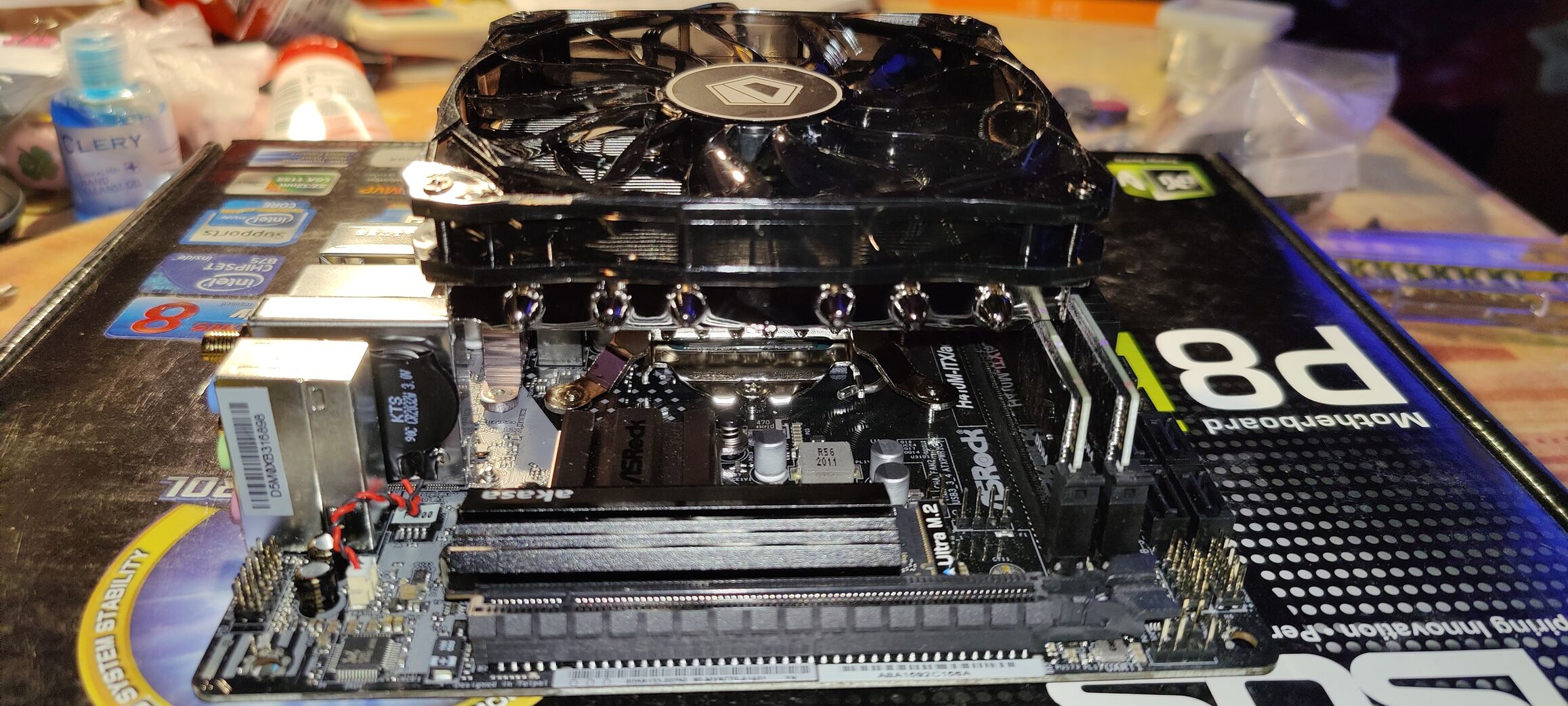

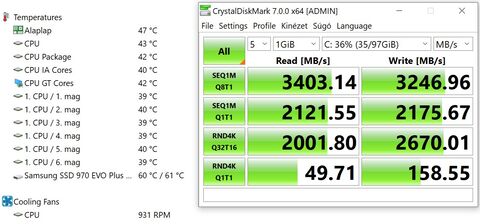

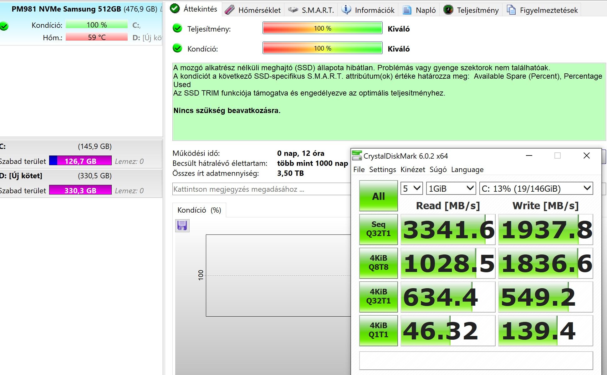

Milyen m.2-es megy bele konkrétan? Én teszteltem jópárat, samu pm981 is van, 970 evo-ból kettő is, de szerintem ezek megsülnek hátul szellőzés és borda nélkül...
Ez itt egy sima 2-3 perces sebességmérés alatti melegedés, egy Asrock H370m-itx ac lapban egy i7-8700-as proci, ahol az ssd-re egy acasa borda került fel, és a bordát jóféle lefelé fújó id cooling is60-as hűtő szelőzteti:
Ez meg itt egy i5-10600-as egy ASRock H410M-ITX/ac lapban, szintén ugyanolyan acasa bordával, szintén is60-as hűtővel, mérés alatt simán elszalad 60°C fölé.
