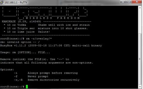

Budafok
Intruder2k5 #13527 üzenetére
cannot remove '/overlay/*': No such file or directory
Budafok #13526 üzenetére
Így próbáld...
mount_root
rm -r /overlay/*Egyébként de, lehet rajta firmware-t cserélni terminalban is.
Budafok
Intruder2k5 #13525 üzenetére
Köszi az ötletet, de sajnos egyik sem segített...
Az ip-cím lekérdezésére no such file or directory a válasz. (Egyébként emlékszem a beállított címre, de nem reagál rá.)
A reset kísérletére pedig ezt lépte (nem lehet egy teljesen új, akár gyári fw-t rárakni valahogy? nem ragaszkodok openwrt-hez):
Üdv
Péter -

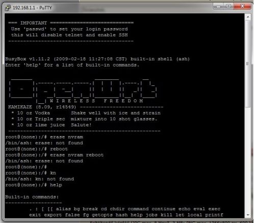

Budafok
Segítségre van szükségem...
Adva van egy router open wrt-vel. a régi ip címét megváltoztattam, most viszont nem érem el. Sem pingelére, sem böngészővel való megnyitásra nem válaszol. (Téglásítottam????)
Telnet működik, de erase parancs nincs benne (ez létezik?) Kép mellékelve.Mit lehet ilyenkor csinálni?
Válaszaitokat előre is köszönöm,
Péter
