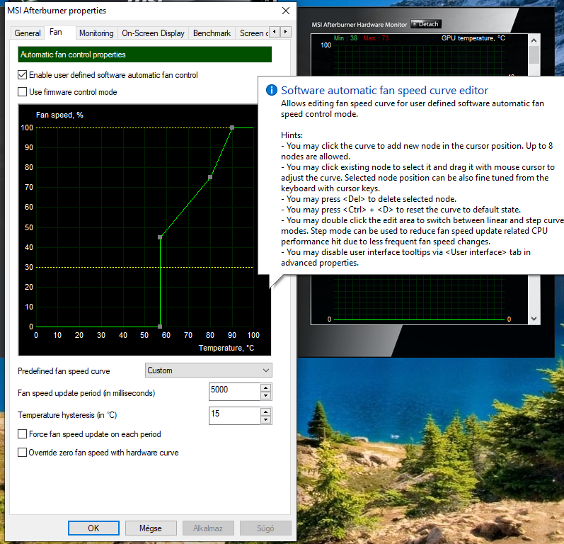

Örülök hogy sikerült. Annyi, hogy nem szabályozza magát a hőfok függvényében lefelé, tehát ha 57 foknál 45% - ra teszed, 65 - nél meg 60% - ra, akkor amíg le nem megy 50 fokig 65 - ről, addig marad 60% - on, majd kikapcsol, de ez egyáltalán nem baj, a ventiknek is jobb a folyamatos, egyenletes forgás. Amikor nem játszol úgyis lemegy a hőfok magától 40 fok köré, egy Asus Tuf esetén legalábbis biztosan.

Scarletiel: semmiképp se rakd 0 és 35 közé, pl. 20%ra, mindenképp ugorjon lépcsőt, mert a ventiknek árt elvileg a 0 és sárga vonal között járatás!
Azaz ha teszteled, úgy, ahogy Kolopele mutatja. -

Nekem így van beállítva:
57 fokig fan zero, ott felugrik 45% - ra, és így tovább. A max. amit be lehet állítani hogy kikapcsoljon a venti az -15 fok, tehát ha neked 60 fokon megy teszem fel, akkor 45 foknál kapcsol majd ki. A lényeg, hogy mindig a legmagasabb hőfok alatt kapcsol le 15 fokkal, majd nyilván kb. 40 fokig visszahűl vagy alább, és legközelebb megint csak 57 foknál kapcsol be. Ez akkor nagyon jó beállítás, amennyiben alul is feszelted a kártyát, mert így a ventik lényegében a 60% - ot sem fogják elérni. -

Kártya függő, msi kártyáknál engedi a zerofant, gainward karimnál hiába teszed 30 alá, nem jó:
Amikor azt hiszem jó, akkor sem az, mert előjön más bug, pl. beakad 30%ra, és azt veszed észre, hogy 80 fokos a kari. Tehát megy a zerofan, de ha bekapcsol, akkor beragad 30nál.Csináld amit én: játék alatt futtatod az ABt, játékon kívül kilövöd... hidd el, kipróbáltam több szoftvert, egyik se szerette a 0ás fancurvet.
A legrosszabb a gainward saját progija, az fogta magát és felugrott 60% fordulatra és ottragadt, csak restart segített. Eléggé megijedtem a hangjától, ezek a karik nem 60% fanra vannak kitalálvaVagy: vegyél msi-t, azt tudja kezelni az AB, 1070ti gaming szuperül működött legalábbis.
