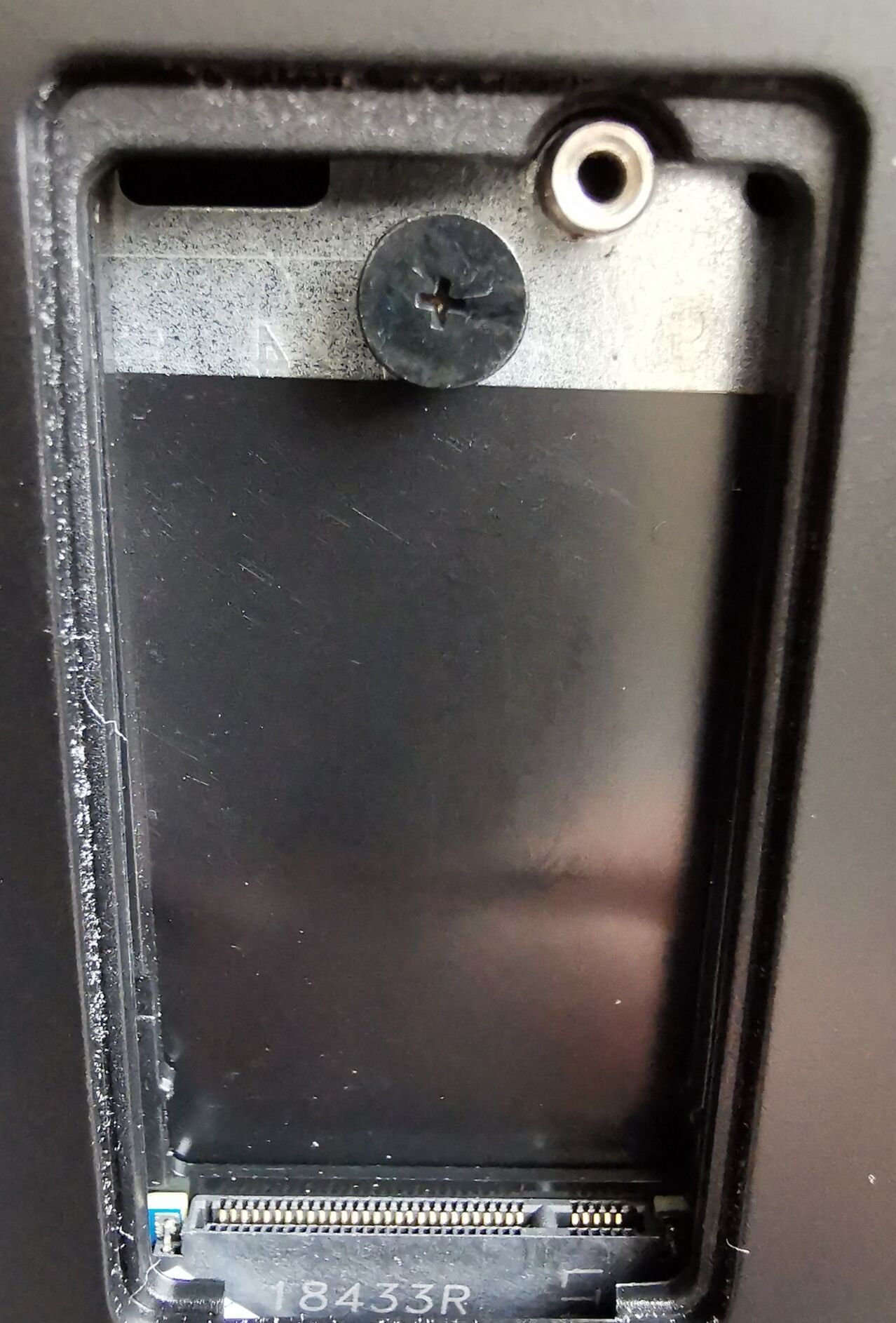

xrecords #59797 üzenetére
Erre a válaszom,hogy van nekem egy Transend SSD KIT CM80S adapterem ami m key slotos. Abba betettem egy B&M key sata Samsung MZNTE256HMHP sata eszközt.
Működik.
Természetesen amikor vettem a boltban a cuccot, a srác elmondta,hogy ebben az adapterben az NVMe nem kompatibilis.Berakod vagy felismeri vagy sem.
Továbbra is arra tippelek,hogy a tiedbe is sata m.2 SSD-t kell berakni!
jeni
Piftuka #59785 üzenetére
DDR3 idejében volt már NVMe m.2 SSD?
én is a sata m.2 2242 tippelek.
ha kisebb az nem baj ,meg lehet oldani egy lemezzel a toldását a csavarig.
elmenni hozzá és kipróbálni,hogy elindul-e,felismeri e?
Intel Celeron N3350
Navon ügyfélszolgálatot felhívni ha más lehetőség nincs arra,hogy kiderüljön mi is kell bele?
ha az aprón levővel nem megy akkor egyértelműen a sata m.2 2242 kell oda és így rendelhető bátran Kínából. -
xrecords #59777 üzenetére
Hát nem sok opció lesz.
Amit én találtam az a Toshiba RC100 pl. [link]
Illetve talán hardveraprón volt egy WD [link] ,ez még kisebbVagy még esetleg az aliexpress, de azt bátraknak.
@Piftuka: Tuti NVMe? Csak mert nem tudom, hogy az Apollo Lake egyáltalán kezeli-e..
Piftuka
xrecords #59781 üzenetére
Nálunk már nem kapható. (Hacsak valami boltban nagy szerencsével nem találsz egy "ottfelejtett" példányt.)
Kínából tudsz rendelni még ilyen Kingspec termékeket. -
