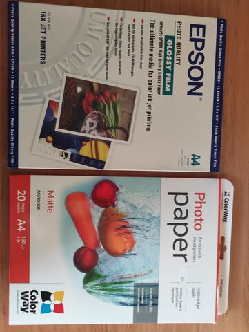

Annak az Epson médiának nem véletlenül film az elnevezése és nem fotópapír.
Ebben a 23 éves PDF-ben is hivatkoznak már rá, mint egy ősrégi nyomtatóhoz ajánlott nyersanyag.
Epson hivatalos megnevezése: S041071 EPSON Photo Quality Glossy Film (A4) -

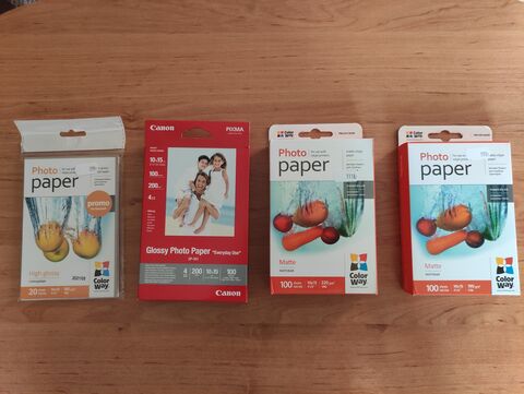

Szaki2
Megjöttek a fotópapírok, meg volt idő kísérletezgetni is velük.
Ezeket próbáltam:
A ColorWay glossy nem rossz, de nem az igazi. A Colorway matt szép fotót ad, minőségben hasonló a Canonéhoz. A 220 grammos papír jó vastag. Már szinte vastagabb, mint a normál fotópapír. A Colorway 190-est nem próbáltam még.
A legjobb a Canon GP-501. Fényes is, kellően vastag és a színek is szépek.
Az Epson színei szépek, de nagyon vékony a papír. Nincs rajta, hogy milyen vastag, pedig kerestem. Ezt a jófogáson vettem, biztos régebbi papír lehet.
A Colorway és a Canon is alapjában véve jó vétel.
Valszeg az albumba készülő fotókat Canonra fogom nyomni, a többit meg Colorwayre. -

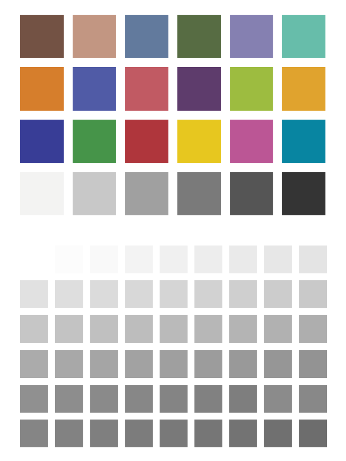

PociAti
Wikipédia: ColorChecker szócikk.
A PDF közvetlen linkje:
https://en.wikipedia.org/wiki/Fileolor_Checker.pdf
Házilag is könnyen meg lehet szerkeszteni (vagy valamilyen programmal generáltatni).
A fekete hátteret lecseréltem fehérre, és az alsó részbe a szürke halvány árnyalatait tettem.
Az alsó rész elhagyható, volt amikor a vörös 54 db különböző Pantone árnyalatát jelenítettem meg, mert színegyezőséget kellett keresni.
[kép] -

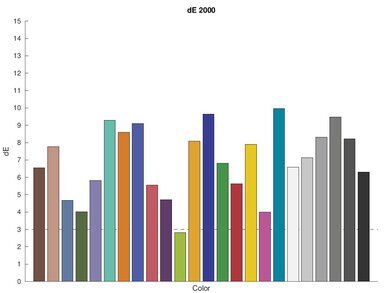

PociAti
Több oka is lehet annak miért nem sikerültek jól a színek.
A HP weboldala elég siralmas, de sikerült rátalálni, hogy a HP Smart Tank 750 sorozat melyik tintát használja (fekete: 32, 32XL illetve más régiókód szerint GT53, GT53XL; színes: 31, GT52). Jelenleg az egyik leghitelesebb és legalaposabb tesztoldal a RTINGS, ők 2 éve a HP Smart Tank Plus 551 nyomtatót tesztelték, mely szintén ugyanezt a tintát használja. (Családon belül öröklődnek a tulajdonságok, szóval jó kiindulási alap.)
A teszt alapján a színhűsége kimagaslóan jó ennek a HP nyomtatónak (8.2/10), de a képminőség (6.9/10) messze elmarad az átlagtól.
Összehasonlításként ugyanezen az oldalon az Epson EcoTank ET-2800, ami az európai számozás szerint a 80.000 Ft-os Epson EcoTank L3266 (C11CJ66412) nyomtatóval lehet közel azonos, annál gyenge, 6.6-os színvisszaadás mellett is 8.0-s fotó minőséget lehet elérni.
A tesztből számomra az derül ki, hogy az Epson pontatlansága abból adódik, hogy a sárgászöld színen kívül mindegyik esetben túl élénk színt produkál a nyomtató. De ezekkel a pontatlan színekkel is jobb összképet sikerül kihozni, jobb árnyalatokat és tónusokat hoznak össze.A 24 színű Macbeth ColorChecker kinyomtatása elég jó kiindulási alap. (RTINGS-en is az újabb tesztekben már ezt használják.) Én egy 10×15-ös fotópapír felére szoktam nyomtatni, ennyi is bőven elegendő.
Persze színmérő eszköz, vagy hiteles színskála kellene, amihez ezt hozzá lehetne igazítani, de a szürkéken anélkül is látni a hiba jellegét. Viszont tesztoldalak alkalmával a nyomtató a CMYK színeket tartalmazó mintát nyomtatja ki magából, ehhez is lehet hasonlítani a Machbet nyyomatot.Ebben a YT videóban 2:45-től megmutatják hogyan kell a papír típusát kiválasztani. Ezek megválasztása nélkül szinte kizárt a helyes nyomtatás. Mivel 11 éves Canon papír nem lesz a listán, kísérletezni kell. HP és Canon közel áll egymáshoz, próbálkozz HP-val, vagy "Other Photo Paper" kiválasztásával. A helyzet nem reménytelen.
Mindenképp szerezz be valami olyan HP papírt, amit ki tudsz választani a menüből, legalább legyen referencia nyomatod.

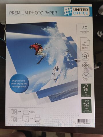

Szaki2
Még szerencse, hogy rendeltem hozzá akkor.
Tegnap próbálgattam, nyomtattam pár fotót, meg teszteltem a fotóprogramokat.
Colorway és Epson papírra nyomtattam. A Colorway matt szép fotókat ad. Az Epson fényes fotópapír szép, de meglepően vékony a fotópapírja, majdnem mint egy normál lap. A Colorway fényes 10x15-ös oké, de nem az igazi. Veszek még valamilyet próbaképp, valami normálisabb papírt, amit jó áron találok, lehet kipróbálom a Canont.
A fekvő fotó nyomtatással szívtam sokat, mert fekve raktam bele a lapot, de sehogy se akart fekvő képet csinálni. Aztán rájöttem, hogy van olyan okos a nyomtató, hogy ha állva teszem bele a lapot, de fekvőt nyomtatok, akkor fekvőt nyomtat. Úgyhogy ezt is kitapasztaltam.
Amúgy nagyon szépen nyomtat, örülök neki. És meglepően tisztán sikerült feltölteni a tintatartályokat. Egy csepp sem ment mellé. Tényleg nagyon könnyű beüzemelni és használni. -

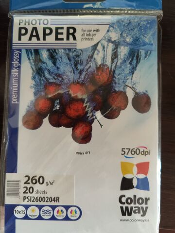

Nagya21 #17007 üzenetére
Könnyen átlátható a ColorWay nevezéktana.
P = Photo
M = Matte (matt), G = Glossy (fényes), SI = Silk Glossy (selyemfényű), nem pedig félfényes, mert azt NG-vel jelölik semi-glossy. SG = high glossy (magasfényű),
Utána jöhet kiegészítő infó, pl. D = Dual-side (kétoldalú), S = Self-adhesive (öntapadós), E = Extra.
Aztán jön a felülettömeg (szokás pontatlanul vastagságnak is nevezni, bár az egy másik paraméter, nincs közvetlen kapcsolat a kettő között). Az érték 108-690 között van, mértékegysége: g/mm2.
A kiszerelés következik, pl: 020 = 20 db van egy csomagban, de vannak amiket 1000 db-os csomagban árulnak.
Végén a 4R a méretre vonatkozik 10x15 (kb.A4 negyede) Gyakoribb kódok: A3+, A3, A4, 5R = 13x18
Amire te hivatkozol (PSI260-as sorozat) már nagyon sok éve kifutott.

PociAti
baly2u2000 #17003 üzenetére
Milyen fotópapírral nyomtattál?
Mert szerintem Brother BP71-es papírra nyomtatva tökéletes a színhűség (ha ugyanezt a papírt állítod be a driverben is). Én ezen a területen nagyon kritikus vagyok, és csak akkor nem tetszettek a színek, amikor más gyártótól származó papírra nyomtattam (mivel gyakorlatilag nincs máshoz színprofil a nyomtatóhoz). Tapasztalatom szerint talán a HP papírja áll legközelebb hozzá. A homogén szürke színt kell figyelni, ott lehet legkönnyebben nyomon követni a színeltérést. -
