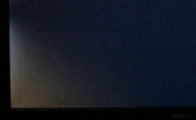

Kockázatos, de nem az Oázis miatt. Rendesek voltak, és tisztességesen kiszolgálnak, de ha körbenézel a világban a hardware-es forumokon, láthatod hogy évek óta rohadt sok a ganaly cucc az u2311h között. (amit egyébként küldözgetett is vissza a nép rendesen, vajon azokat kapjuk most mi meg olcsón ). Enyémnek semmi baja nem volt a boltban, itthon kezdett el napokkal később berosálni.
Egyszer vissza is cipeltem, mert nem akartam rosszat kapni a pénzemért, de nem volt olyan gép amin ki lehetett volna próbálni a cserét, és nem mertem meglépni, mert fenn állt a veszély hogy az új rosszabb lesz. Most még egyszer kivenni szabit meg minden...... nem tudom megtenniKalibrációt nem tudom mert azt én csináltam, de gondolom azt sem ma kezdték és már mások is ajánlották őket ez ügyben is.
