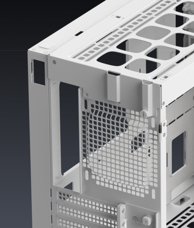

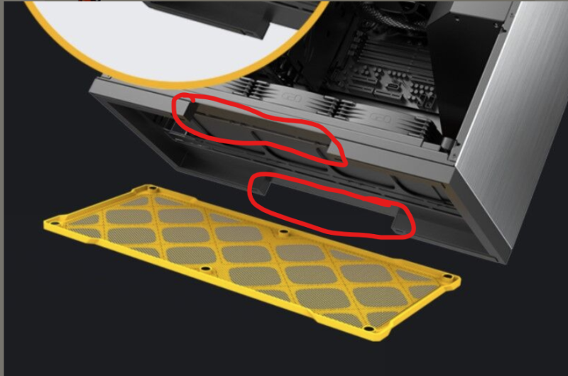

tibcsi0407
4nick8 #80796 üzenetére

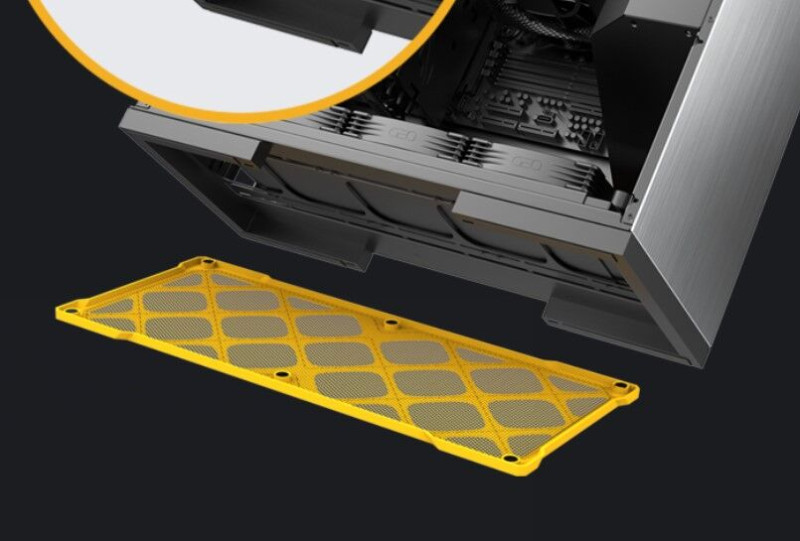

De mozogna, csak nem tud.
Ez pont olyan, mintha lenne egy bukó/nyíló ablak, amit ha bukóra nyitsz, akkor kevés légmozgást tud garantálni, hiszen csak egy résen szívja be a levegőt, hiába nagy az ablak. Ha kinyitod teljesen, akkor lesz fasza huzatod, hiszen az ablak teljes felületén át tud mozogni a levegő.
A két kis rés hatékony felülete a töredéke a porszűrőének.
Márpedig a levegő ott megy be, azon keresztül kell csóró ventiknek beszívnia.

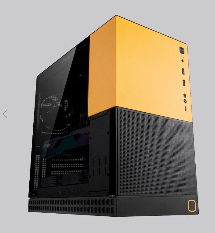

spleenszuru
tibcsi0407 #80771 üzenetére
Elkaptam egy srácot redditen, ilyen háza van:
[link]Linkelt ott további képeket is róla.
Busterftw
CactuS #80774 üzenetére
Nem tiltakozás megy, csupán a tények közlése, ezekre már van ezer teszt melyik (nagy átlagban) a legjobb setup.
Ha alul nyitott is a ház az általában ne akkora felületen nyitott mint mondjuk egy front mesh panel.
Illetve a házak többsége pár cm-re van megemelve, alul meg ott a "föld", ha így nézed pár cm résen kap friss levegőt vs oldalról fullban.Mégegyszer, ez nem az "új" kerülése, kincs innováció, csak szimplán ismert a matek már.
KraX
Alapvetoen teljesen elheto lehet a vertikalis szellozes. Van meg ilyen haz pont amit tibcsi is linkelt, az uj thermaltake haz, ott is 90 fokkal elforgatva van berakva a gep. Annyi a kulonbseg hogy ott az eleje es a hatulja is perforalt, ergo akarhogy konfiguralhato kvazi, lehet jatszani a megefelelo hutes erdekeben. HC tuningnal meg minden szamit a hutesnel is. Ezert is jobb valasztas. Aki nem hc tuningol annak nem hiszem, hogy nagyon rossz valasztas lenne a hyte vagy a tobbi uj haz.
Ezert is kene egy alapos, osszehasonlito teszt ezekrol az uj hazakrol, mit tudnak valojaban.
A regebbi, bevalt markak meg vannak merve mar hutesi teljesitmeny szempontjabol ott nem lesz zsakbamacska kicsit lehet ezert is van kisebb ellenszenv az ujabb hazak irant de csak tippelek. -

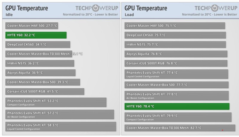

4nick8 #80754 üzenetére
Ne a GPU-s részt nézd. Az engem nem érdekel, egy Heatkiller V Pro van a kártyán.
Chipset:Nézd meg a Nexus tesztjét: [link]
Kevés az én céljaimnak, de valakinek biztos tökéletes választás, mert tényleg szép!Tehát, amit az elején írtam, nekem airflow case kell, nem showcase. Azt meghagyom annak, aki semmilyen OC-t nem alkalmaz.

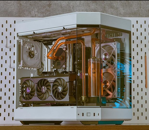

4nick8
tibcsi0407 #80753 üzenetére
ilyet én is tudok:
Pár fok különbség és végtelenül esztétikusabb ház. Persze kinek mi a fontos.
tibcsi0407
4nick8 #80752 üzenetére
Egy airflow házhoz képest nagyon nem.
Ahol nincs elől szellőzés, azok sosem fognak jól szellőzni.Nagyon szépek ezek a showcase-ek, de belül meleg. Még úgy is, hogy a hő nagy részét kiviszem a házból a külső radival, van bent 4 darab NVME SSD és nem akarom a PCH-t sem fűteni, mert a DDR5 OC nagyon érzékeny rá, ha már határon vagy.

kzkz
tibcsi0407 #80744 üzenetére
Hogy bírja a nyakad és a vállad, hogy közvetlen a klíma alatt ülsz, ami direktben rád nyomja a hideget?

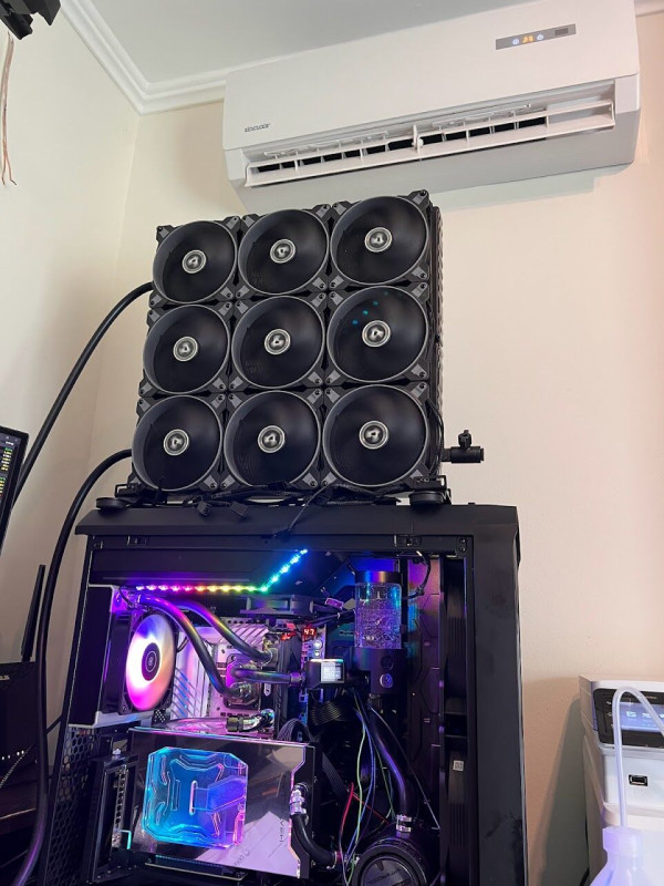

tibcsi0407
A jelenlegi rendszerem egy Fractal Torrent házban van. Nagyon jó, szellős ház, de vízhűtéssel dolgozni benne mindig is egy kínszenvedés volt. Jönni fog a Raptor Refresh, valamint biztosan új Z790 Apex is, így össze rakok majd egy konfigot egy másik házban, de még nem tudom milyenben.
A házban maximum egy 120-as, vagy 280-as radiátor lenne, egy EK Dual D5 top, azon pedig a tartály, a fő radiátor egy Alphacool 1260, ami kívül van.
Fontos, hogy a tápegységem egy RM 1200X shift, tehát ennek az oldalán vannak a kábelek.
Nézegettem sok házat, hogy mibe költözhetnék át, ami a fő szempont lenne:-Vertikális VGA beépítés, messsze az alaplaptól (ne fulladjon meg a csóró PCH)
- jó szellőzés
- maximum 600 mm hossz
- RAM, CPU, VGA vizezve van, ezeknek a lágy csöveit normálisan el tudjam vezetniEzek alapján én a következőkre szűkítettem a kört:

- TT CTE C750 TG, számomra ez a legszimpibb a chimney és a kétkamrás elrendezés miatt (így a csövezés is könnyebb valószínűlegMit gondoltok?
A jelenlegi konfig: (a radi átkerül majd a falra)

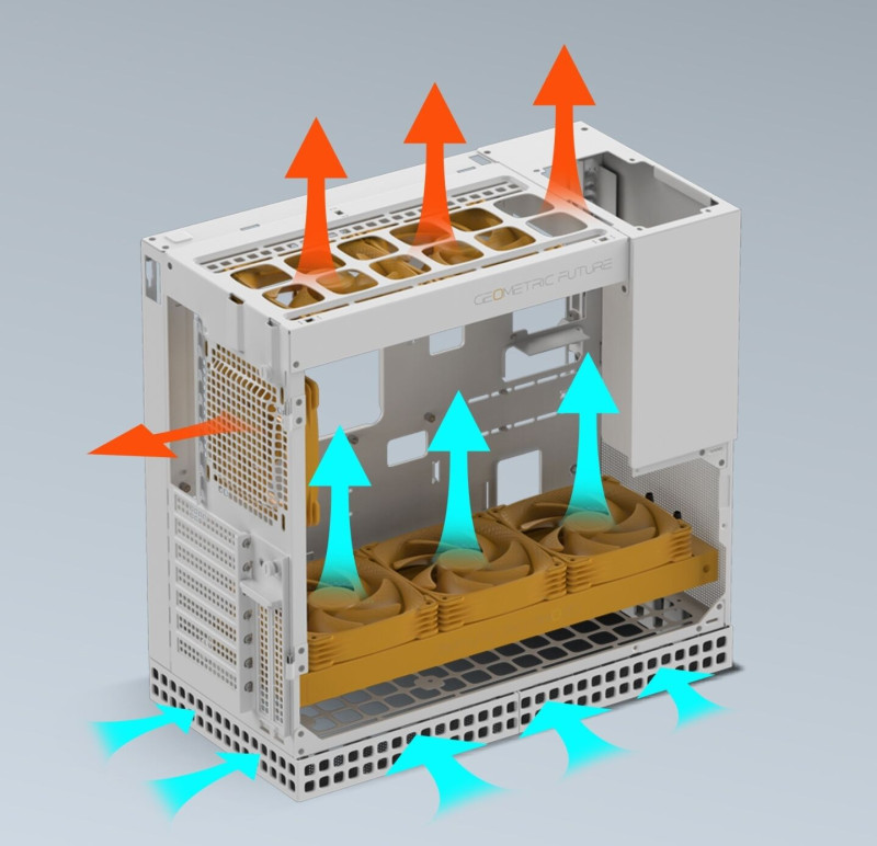

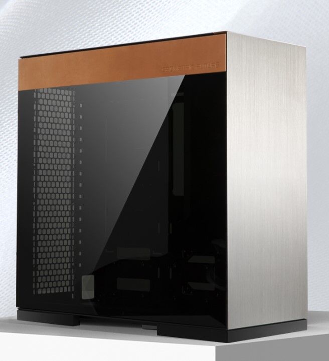

Nekem a régi gépem most egy ilyen házban van:
De az új gép pár hét múlva ebbe a házba megy majd.
Amúgy ez az elrendezés nem új. A Silverstone kezdte, de van a Thermaltake-nek is ahogy látszott a videóból.

Ezert sem kell feltalalni a spanyolviaszt allandoan, azert eltelt mar annyi ido, hogy az optimalis hutest megtalaljuk a sok kiserletezes utan.
Van ezer teszt, modern hardvereknel a front intake + back/top exhaust a legjobb felallas.
Leghutesnel ezert kb kotelezo a jo mesh front igy 2023-ban. -
