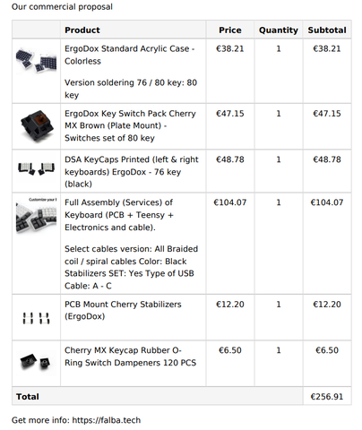

Lehet venni keszen is pl. a Falba.tech gondozasaban. Csak persze draga.

Kicsi és teljes méret nem nagyon létezik(hacsaknem valami ilyenekre gondoltál: [link] ), a halk wireless még csak csak megoldható, de előbb a méretben kéne dűlőre jutnod.
Léteznek ám erre szakosodott emberek akik ingyen is összerakják, neked csak a hozzávalókat kell elküldeni meg várni, hogy a futár/postás visszahozza.
Eggyel jobb opció mint mikor még magáért a szerelésért is munkadíjat kérnek.Már miért akarná, pont azt mutatja a második képen hogy az ó helyzetében/pozíciójában az állítólagos természetes kéztartás eredményez nyakatekert pozíciót.

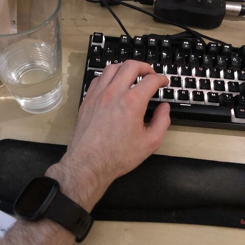

Enton
Na ez így olvasva furcsán hangzik képek nélkül de a képek rögtön megmagyarázzák.
Nálam ennek "tükörképe" alakult ki, középen a kormánnyal, így a kisujjam a ctrl gombon fekszik/nyuszik alap helyzetben.
Nincs ezzel semmi baj amig nem fáj se a csukló se a kar(hát/váll/gerinc), mindenkinek más a kényelmes és a lehetőség/elrendezés.#65752 copass:
Az első hsz-n fetrengtem, az mindent visz:

inf3rno
Amúgy nem így értettem, rendeltem két redragont, egyet magamnak, egyet ismerősnek, aztán meglátjuk mit tud. Csodát nem várok, de jó lenne egy tartalék billentyű itthonra is, ha az Anne Pro bemondja az unalmast, a másik meg jó lesz ismerősnek, a gumiharangosnál csak jobb lehet. Most 21-ért szerintem megéri akciósan.
A K592-t amúgy mivel lehet tuningolni? Írta itt valaki, hogy rá kell költeni ezekre még 20-at, hogy normális billentyűzet legyen belőlük...
A kisujjam alatt a Tab/CapsLock van kb.
A kisujjam alatt akkor lenne az 'í', ha kicsavarnám a kézfejeim, de akkor középen átfednék egymást - vagy ergonomikus billt használnék persze. Ahogy írtam, nem szabályosan gépelek, plusz elég nagy mancsom van.
Ahogy tartom a kezem, ahogy szabályosan tartani kellene. Könyökök test mellett ofc. -

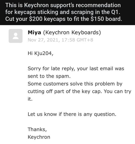

copass
0:16-nál a stabi mod az nem semmi. ilyet még nem is láttam, hogy belül is sebtapasz. végül is logikus, hogy ott tompít ahol a zaj generálódik.
dqdb
copass #65747 üzenetére
Igen, és szerintem jogosan teszi, ha kiadott 300+ dollárt egy kitre, hogy a tervezési hiba nem fér bele neki.
A 2010-es évek elején a koreai custom világ indulásakor kikísérletezték a méretezésekhez az optimális értékeket, közte ezt is (ha túl nagyra veszed, akkor a rövidebb szoknyás Cherry profilos kupakoknál belátni, ha túl kicsire, akkor magas profilnál akad), csak alkalmazni kell ezeket a számokat, ahogyan szinte mindenki alkalmazza, nem egy űrtudomány. Persze időnként előfordul, hogy valaki szemben megy az autópályán, és akkor jön a dráma jogosan.
A Keychron esetében tervezési hiba a fentiek alapján nincsen, a support válasza az, ami igazán felháborító, és az nagyon.
dqdb
copass #65745 üzenetére
Szóval user error volt.
Gasket mount kell, mert az a menő, a többi fúj, aztán ...
There's a bit of play in the case and plate alignment when it's all assembled.
Csókolom, ez ezen rögzítési módszer velejárója. Ha nem lenne ez a kis ráhagyás, akkor a plate súrlódna a házhoz a füleknél gépelés közben.I found I could get sufficient clearance
Ha túl nagy kivágás, akkor ez nem történik meg, cserébe jön a sírás, hogy belátni a kupakok alá a kupak és a ház közötti résen. -
copass
nyunyu #65742 üzenetére
vki beigazgatta!
"I had issues with MT3, but I didn't modify the keycaps. There's a bit of play in the case and plate alignment when it's all assembled. I found I could get sufficient clearance by being very careful about exactly how they were aligned when I screwed the case together." -
dqdb
copass #65740 üzenetére
Gasket mount, azaz a plate nincsen fixen pozícióba rögzítve. Ha ilyen billentyűzetet szerelek össze, akkor először összecsavarozom, feldobálom a kupakokat, és megnézem, hogy mennyire sikerült jó pozícióba tenni a belsőt, azaz ugyanannyi hely van a kupakok körül. Ha nem jött össze, akkor meglazítom az összes csavart, a plate-et addig mozgatom, amíg jó pozícióba kerül, és meghúzom a csavarokat.
Ha ez nem történt meg, akkor user error. Ha megtörtént, akkor 100%-ig a Keychron sara, amit orvosolniuk kellene (néha képesek a gyártók meglepődni a valóságon, pedig csak tesztelniük kellene a saját kis ökoszisztémájukon kívüli dolgokkal is, amik előfordulhatnak és elő is fognak fordulni DIY kiteknél).
copass
az fasza, nem hagytak elég helyet az irány, shit,space-nél és felakad...
