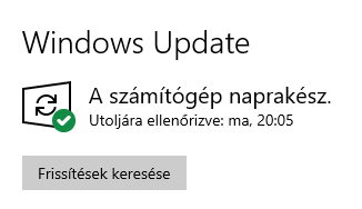

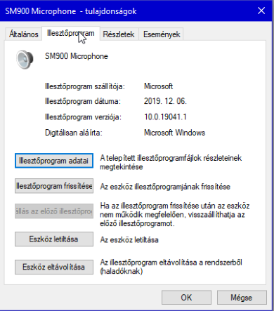

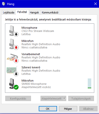

nemadom-meg
Drenadar kolléga hozzászólása (#369 2020-01-16 17:20:47) hasonló a problémámhoz, a különbség közöttük, hogy az én mikrofonom egy SPC GEAR SM900 USB-s mikrofon.
Win10 64 (Opr. verziója 10.0.18363.900) alatt random "elfelejti", hogy létezik egy ilyen USB-s eszköz. Sajnos nem segít az usb portok váltása, az újraindítás, a "harverváltozások keresése" az eszközkezelőben. Nincs a "rejtett eszközök" között sem. Aztán "gondol egyet" és működik...
Maga a mikrofon még szinte új, 2 hónapos. A kábele szerintem nem hibás, mert amikor pedig tudom használni, akkor tökéletesen teszi a dolgát. (Más gépébe bedugva működik egyből, csak nálam nem...)
Mit lehet kezdeni ezzel? Ugyanis driver, mint olyan, nem létezik hozzá. A rendszer felismeri helyesen, típus szerint. Már amikor működik.
Esetleg valaki találkozott már ilyen jellegű problémával? Esetleg valamelyik Windows-os frissítés lenne a hiba előidézője? (Olvastam egyről, azt még el is távolítottam, mikor a hiba elsőnek jelentkezett.) Azóta pedig már kezd az agyamra menni a folyamatos szívás!(A Sennheiser USB-s headset-em gond nélkül működik bármelyik usb porton, akárhányszor húzom ki, és dugom vissza. Szóval...
Előre is köszönök minden segítséget!
