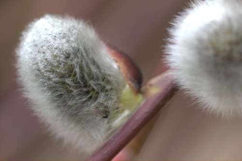

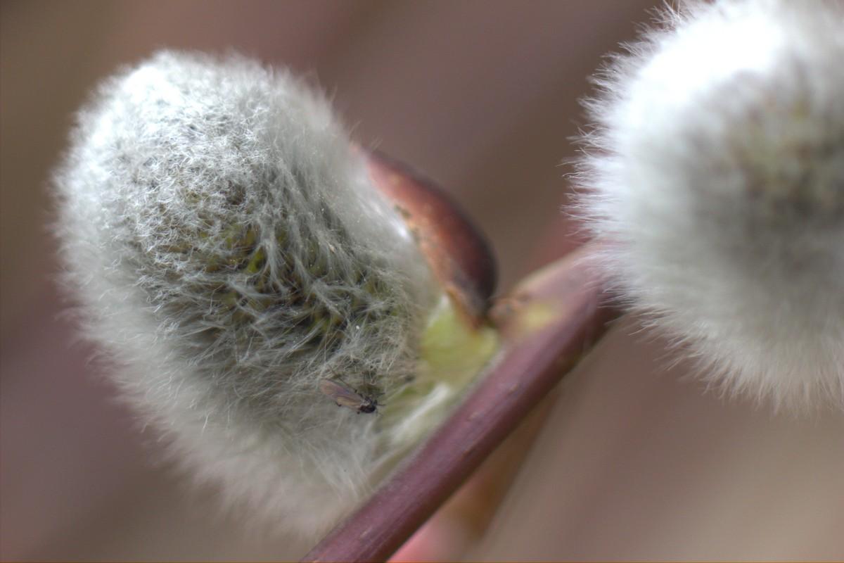

Megérkezett!!!! E-bayről az AF közgyűrű sor. Gondoltam könnyebb lesz vele, mint a manuális fókusszal.
Sajnos nem így lett...még erős Napsütésben is nehezen kapja el a fókuszt, viszont videó közben az IS-es objektíveken meg a stabilizátor, ami hatalmas (rázkódás)előny.De a lényeg, (ami majd egy másik topicba kerül), hogy a sliderem is fullos, s ennek segítségével össze fogok dobni egy nagy macro tesztet.
(az pedig ide kerül)
Viszont a mai jó időre való tekintettel, egy kis macrozás elkerülhetetlen volt...
Mindkét felvétel 55-250 mm IS alaptele + 64 mm AF közgyűrűsorral készült kézből.Napvirág (ISO 400; focal: 79 mm; 1/60; f/13)
Éhes rovar (ISO 400; focal: 123 mm; 1/125; f/13)
