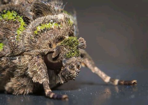

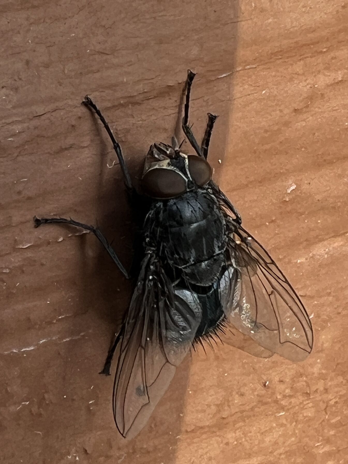

Sziasztok. Én csak amatőr szinten, saját kedvtelésemre szeretek rovarokat (szakmai ártalom), pókokat, apró virágokat, stb. fotózgatni, mobillal. Eddig ezt egy P30-cal tettem, lévén rendelkezik AF ultraszélessel, így 3-4 centi távolságig egész jó fotókat tudtam vele lőni időnként. [kép] [kép] [kép]
Nyilván a profi fotós szettel készült képeket meg sem közelíti, de nekem elegendő.Most készülékváltás előtt állok, és a következő készülékem egy iPhone 13 mini lesz, ahol csak a főkamera autofókuszos. Láttam viszont, hogy akár Aliról, akár innen-onnan, eBay, Amazon stb., relatíve apró pénzért lehet rendelni ilyen "felcsiptethető" lencséket, amikkel már egész jó szupermakrók lőhetőek, mivel a főkamerával közelebb tudsz menni és fókuszt találni. Valakinek van ilyesmivel tapasztalata? Mindenképp szeretném folytatni ilyen kis amatőr szinten a dolgot, és mivel a 13 mini főkamerája önmagában korrekt minőségű, megfejelve egy ilyen lencsével bízom benne, hogy tudok majd jó képeket készíteni. Esetleg tudtok ajánlani konkrét terméket? Vagy ha már elmondjátok mire figyeljek oda egy ilyen lencse kiválasztása esetén, az is nagy segítség egy hozzá nem értő számára.
Előre is köszönöm! -

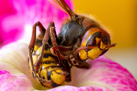

Ma végre megérkezett az objektív 5 napig "vámolták"....
Első teszt képek:

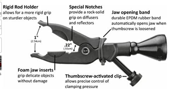

faki_
Egy alternatíva: "magic arm".
faki_
psycroptic #5043 üzenetére
A "flash (bracket, holder)" elég sok találatot ad, nehéz belőle kimazsolázni. Ilyenkor valami kulcsszóra rá szoktam keresni a kategórián belül és a népszerűségi sorrendet választom, valakik már biztosan megtalálták: "macro in Camera Flash Brackets".
Ez még jónak tűnik: "flexible flash (bracket, holder)".
Ezt találtam hasonlót, de biztos van másmilyen is: [link].
