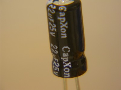

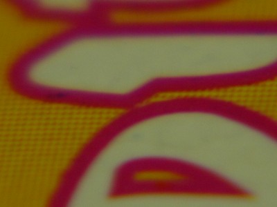

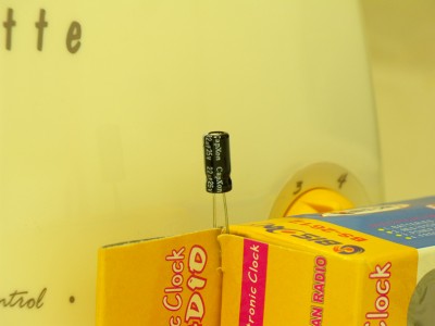

biker
jól belekavarodtam, úgy akartam írni, annál nagyobb a nagyítás
leteszteltem +6 és +4 lencséimmel, kisebb barkácsolás után.
mindkettőt kb 1-1,5cm állítással tudom feltenni.
ha direktben a lencsére teszem, akkor nagyobb az élességállítási tartomány.
ezt úgy értem, hogy alapból max tele állásban tud a gép 60-200cm közt fókuszálni makró módban. +6 lencsénél ha koppra teszem, akkor kb 15-20cm közt tud fókuszt találni, míg ha előbbre veszem kb 1,5cm-el, akkor már csak 14-16cm közt talál fókuszt, ennyire drasztikusan csökken.
de a nagyítás az brutális.
+6 lencsével a képet kitölti egy kb 10mm magas kondenzátor (alapból 65mm a terület ekkor, illetve 55mm wide állásban 5cm-ről)
+6 és +4 lencsével együtt kb 6mm a max magasság, ekkor nyomdai papírt fotózva már látszanak a pigmentfoltok is, persze durva fénytörési hibák is vannak a széleken ekkor -
biker
nem kutyulom, csak elolvasom
+2D lencse 76mm átmérő, és 24mm a teljes lencse test hossza
+3D lencse 76mm átmérő és 39mm a teljes test hosszamiközben a +2-es lencse 0.5m, a +3 lencse 0.333 méter gyújtótávú.
és innentől nem volt tiszta a kép.Dimension
The 2-Diopter - 76mm x 24mm
The 3-Diopter - 76mm x 39mm
The 5-Diopter - 76mm x 59mm (a kettő fenti egyben)ellenben egy soligor kittnél minden lencse ugyanolyan 10mm körüli széles, és direkt az obi végére kerül
a régi max 111mm zoomos kodak cx7330-ra meg a +6 lencse kb a front lencse előtt 30-40mm-re volt jó pozícióban
Szóval akkor ebből is látszik, lencsénként próba szerencse és meg kell keresni a jó helyzetet?
