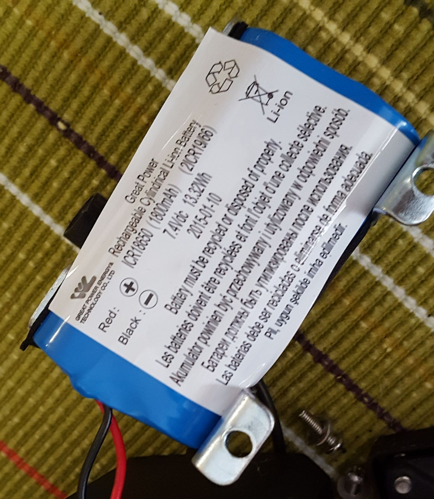

Egy ilyesmi ventilátorom van, aminek tönkrement az akkuja. Kék, semmi nincs ráírva, nem tudom, hány mAh-s lehet. Az biztos, hogy 18650 a típusa. A helyi boltban minimum 2000-ért lehetne venni, de 3000 körül van a márkásabb. Körülnéztem az ebay-en, és ezeket találtam:
1
2
3
4
5
6
Ez a 400-500 Ft még az az ár, amennyit szánnék rá. Jó lehet ezek közül valamelyik? Egyáltalán hány mAh-st vegyek, amivel normálisan működik, és nem megy tönkre egy év alatt? -

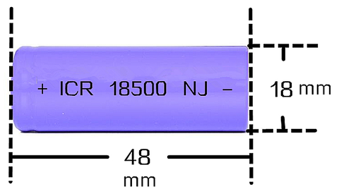

Lehet a 18500 a jo meret.
balazs1022
Tudnatok ajanlani jo markaju 18490-es akksit?
A fenykepezhoz van egy gyari es egy utangyartott (mind a ketto 10 eves). Az utangyartott megadta a magat. NB-2L a tipusa. Sajna mindenhol utangyartottat talalok belole. Arra gondoltam h kicserelem csak a cellat.
Tudnatok jo fajtat ajanlani, amit konnyu beszerezni.
A kinaiak kozul a Trusfire az ajanlott, de 18490-es meretben nem talaltam. Lehetoleg forrfüles lenne jo.
NB-2L utangyartottakbol ilyen markak vannak: Batmax, Brave Heart, Durapro, JHTC, Tectra, Probty. Ezekrol hallott mar valaki vmit? -

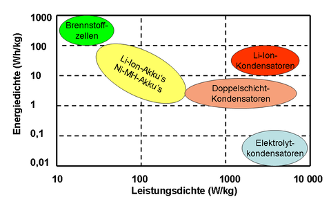

A supercap / goldcap valójában készenléti elemet helyettesít, és elég nagy belső ellenállása van ahhoz, hogy ne lehessen gyorsan kisütni.
Egy 20F-os kondenzátort 5V-ra feltöltve az abban tárolható energia 250 Ws (vagy joule), egy 3,7 voltos névleges feszültségű akku abban az esetben tárolhat ugyanekkora energiamennyiséget, ha a kapacitása mindössze 19 mAh. Szóval azért nem ugyanaz a kategória energiatartalomban (sem). -

electromos kocsikba is tervezgetik hogy lithium superkondikkal oldják meg táplálást.(amiket még nem igazan lehet mondjuk kapni egyenlore)
meg step downal persze. töltési idő és élettartam az állat lenne.mondjuk az elettartam miatt nem hinnem hogy elterjedt lesz a használata mert akkor mivel huzzák le a vasarlokat ha az akkuval nem tudjak.

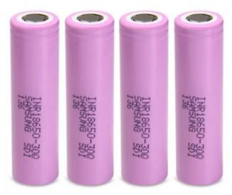

[INR18650 - 30Q 18650 3000mAh 3.7V]
Töltőt ehhez még milyet szerezzek, amit szoktatok linkelni Liitoka 500, teljesen jo, ahogy kivettem..
(kupon?)
