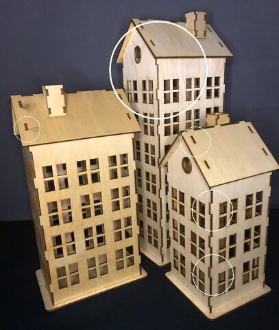

Szia, sajnos, nagyon sok free rajz van direkt "elbaxva", találtam bonyolult autó modelleket, amikben nem egységesen voltak az illesztések "elméretezve.. pl az 3mm es anyaghoz irták, de az egyik oldalon az illesztés 2,5mm volt, a másik oldalán meg 3,2.. az én anyagom meg 3mm.. demo qcadben 30 perces etapokban rajzolgattam át.. Egy cesna modellen elég volt csak az egészet nagyítani, míg az illesztések mérete nem érte el a 3mm-t.. (inkscape)

Sajnos nem ilyen egyszerű a helyzet.
Pl egy háznál van egy szemből nézet (homlokzati kép), amibe az oldalfalak csatlakoznak. Ezen a képen két oldalt van egy-egy téglalap alakú kis "lyuk", ahova az oldalfalak kis "fülei" beakadnak. Na, ha ez a lyuk 3mm széles, akkor oda nem fog beférni a 4mm vastag anyag. A 1.5mm igen, csak az meg lötyög. Próbálok majd képet berakni, hogy mire is gondolok, mert így leírva elég hülyén hangzik. -

Nem kell a mintákon semmit sem módosítani, ellenben a vezérlőprogram (vagy a gép) paraméterezésén igen. Ezek 2D-s "modellek" (legtöbbször csak körvonalak). A lézer gép nem tudja, hogy te milyen vastag anyaggal akarsz dolgozni, ő csak azt tudja, hogy mondjuk egy négyzetet kell gravíroznia, vagy kivágnia. Szóval nagyon-nagyon leegyszerűsítve, ha mondjuk ki akarsz vágni egy kört a fából és mondjuk az eddig használt 2 mm-es anyagod helyett mondjuk csak 4 mm-es anyagod van, akkor vagy 2x akkorára veszed a lézer erőt, vagy felére lassítod a sebességet (ezek csak nagyon "hasra-ütve" infók persze, ezt anyagonként ki kell tesztelni), sőt legtöbbször a két paraméter egyidejű változtatása hozza csak meg a kívánt eredményt, vagy a fókuszpont változtatása vastagabb anyag vágásakor stb...

Sziasztok. Neten találtam pár mintát, amit lézerrel kivágva és összeállítva kisebb modelleket kapunk. Pl ház, repülőgép, kutya, stb.
Na most ezeket 3mm vastag anyaghoz tervezték a legtöbb esetben, nekem meg 1.5mm és 4mm-es anyag van jelenleg itthon. Hogy lehetne könnyen és gyorsan módosítani a mintákat, hogy ezekhez is jó legyen? Lightburn jó erre? Vagy pl librecad? Ti, hogy oldjátok meg? -

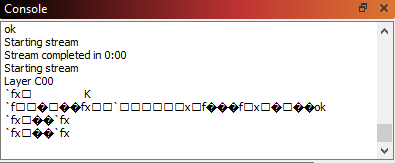

1 hónapja vásároltam egy Atomstack A5 M30 lézer gravírozót.
Olyan problémába ütköztem, hogy gravírozás közben random szerűen megáll és a LightBurn consolja megállás nélkül küldi az értelmezhetetlen karaktereket...
Valamikor csak több próbálkozás utána hajlandó gravírozni már a kezdő pozíció utána elkezdi ezt csinálni... Találkozott már valaki ilyen hibával??Köszönöm előre is a segítséget.
