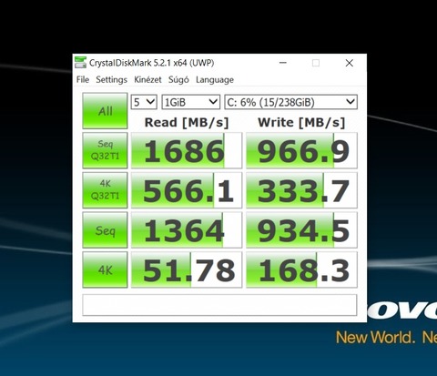

Így van. Először azt hittem nem jó bele, de aztán több helyen is írták, hogy mennie kell. A sebesség nem az igazi a tudásához képest, de elvileg van rá sansz, hogy Lenovo-ék kiadnak rá egy új BIOS-t. Nem volt éppen olcsó SSD, de tényleg gyors nagyon.

Igen Intel-es. 256GB-os. Az 512-es már nagyon durva árban lett volna. Egyenlőre bőven elég ez is.
