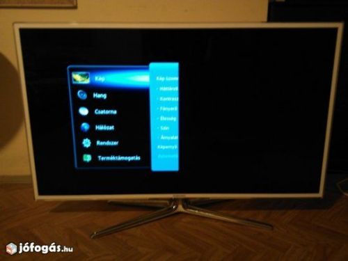

Samsung LCD TV (UE40F6320 ) közel 2 éves 3D televízióm képernyőjének, alsó fele, harmada el van sötétedve. A kis kép a baloldalon alig ki vehető.
Mi lehet az oka esetleg javítható és kb menyiért?Köszönöm a segítséget.

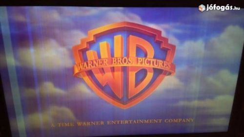

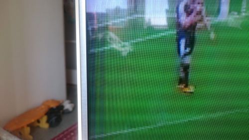

Samsung d8000 seria sajnos elkövettem azt a hibát hogy hasznaltan vettem
4-5nap mulva halvany függöleges csikok jelentek meg.
lehet meg ezzel kezdeni valamit vagy ki is dobhatom mivel napról napra durvább.
Érdekes hogy amikor meg megvettem semmi baja nem volt.
Vizszintes csikok egyenlöre még nincsenek azt a telefon kameraja produkálja.
Elöre is köszönöm akitud segiteni a kérdésben.
