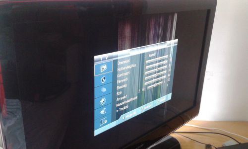

Segítséget szeretnék kérni! Samsung LE40A656 2008 as TV-m függőleges csíkokat kezdett produkálni. A kép hátterénél fényesebb pont pl. 1 betű megjelenik ,vagy egy mozgó világos tárgy, mozgó világos hasonló színű függőleges sávot kreál. Teljesen sötét háttérnél vagy sötét jelenetnél a hiba egyáltalán nem látszik. -

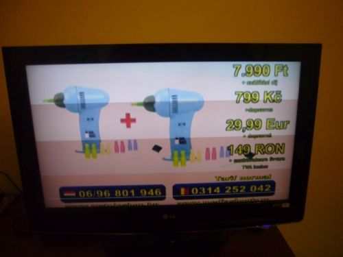

Van egy kb. 4-5 év körüli LG H3000 TV-m, aminek a kijelzőjén pár napja megjelent az alsó részén egy fehér csík (pixelhiba), ami a képen látszik is, majd ezt követően pár órára rá kb. egyenlő magasságú sávokban elszíneződött a kép.
Minden egyéb funkciója működik.
Lehet-e javítani és kb. mennyibe kerülhet? -

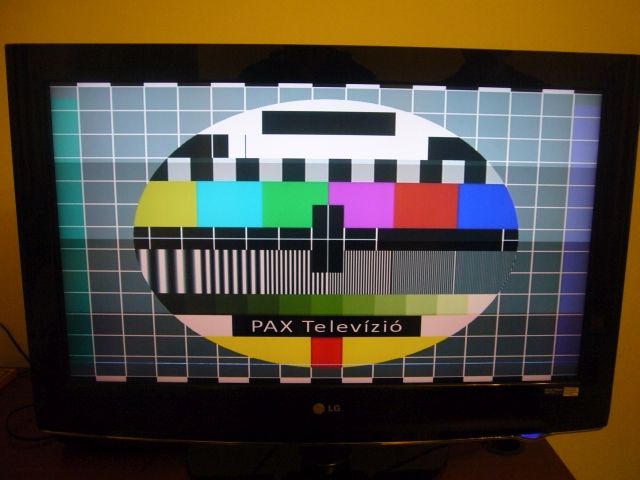

Van egy LG 42LD750-s LCD TV-m a kovetkezo videoban lathato hibat produkalja kb 5 perc mukodes utan. Majd ujabb ot perc utan rendbejon es nincs baj!
Itt a video!
https://www.youtube.com/watch?v=HvsHqJOXzl4

Most próbálgatom a tv-t,és azt vettem észre hogy ha teletext-et nézek akkor semmilyen hiba nincs rajta....

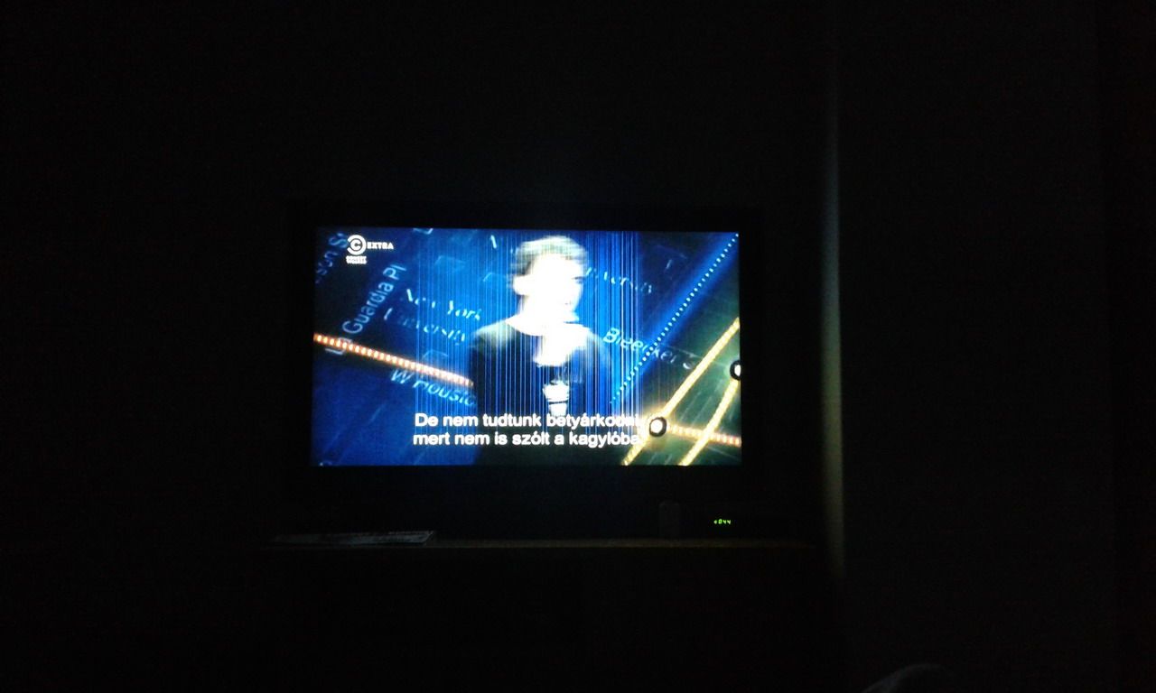

Rotor82
Van egy plazma tv -m:
PS51E550D1W
2 éves múlt decemberben.

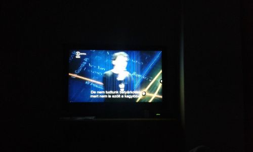

A problémám a következő: kb 3hete megjelent egy függőleges csík a képernyő jobboldalánál. kb rá egy hétre mellette mégegy. És most pedig egy harmadik csík jelent meg, ami erősebben látszik az előző kettőnél...Mire utalnak ezek a hibák és mennyire javítható? Valamint rosszabbodhat a helyzet szerintetek?
Próbáltam pár képet készíteni: -

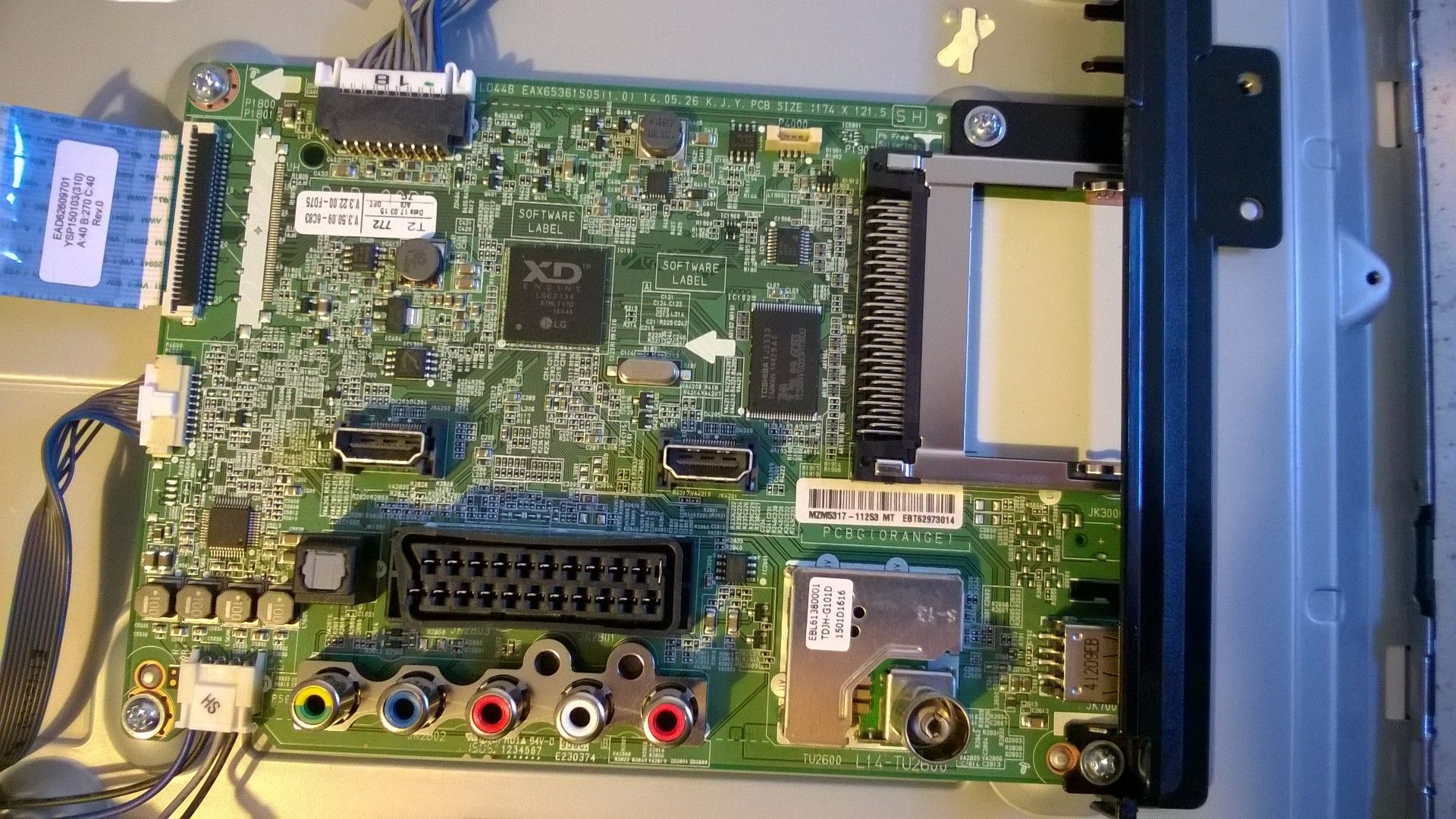

üdvözlök mindenkit! Megint csak a hyundy szerelésében kérnék segitséget. találtam hozzá szerviz manuált de nem igazán tudok ki igazodni rajta. Valaki tudna ebben nekem segiteni??

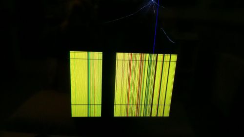

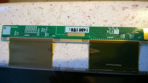

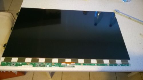

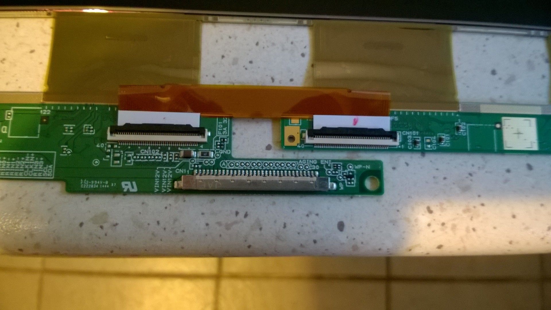

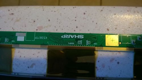

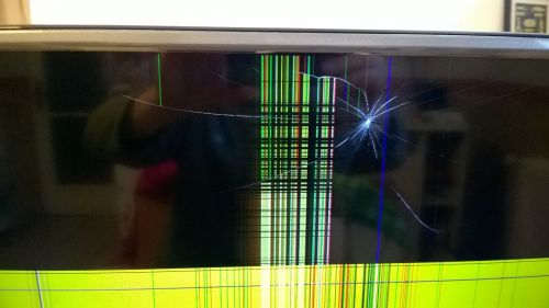

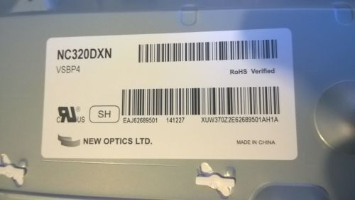

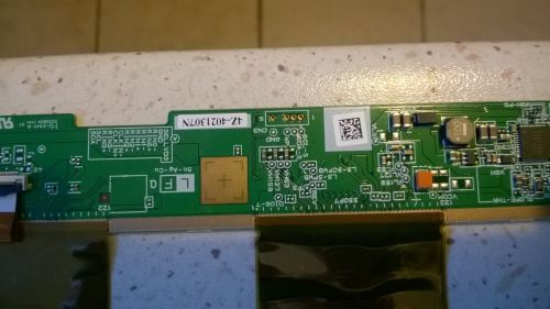

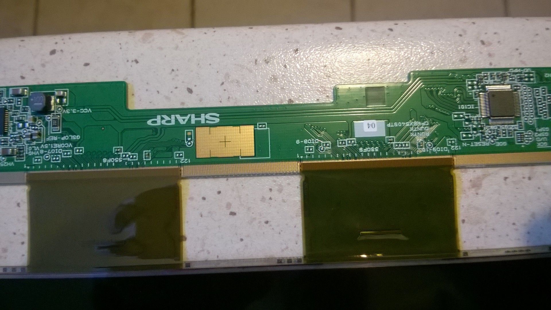

Van egy 1 napos LG32LB550B típusú LCD TV-m aminek betört a lcd kijelzője.
A szervízbe 50000 a panel + 20000 a javítás.Kérdeztem miért ennyi azt mondták mert csak és dobjam a kukába és vegyek másikat.
Felhívtam a SHARP-t is hátha, de ők meg 100000.- ről indultak a panel árakkal.
Rakok fel képeket a tv-ről és belejéről, hátha valaki tud segíteni panelt találni hozzá. A TV-ben SHARP panel van, melynek száma a QR kód alapján (abból olvastam ki)
X540941-1NZ-NS-02130.
Megköszönném ha valaki tudna segíteni egy kompatibilis panel beszerzésében, ha valakinek esetleg van Lengyel ismerőse a gyár környékén az is kó lehet
Nem nagyon akarom 70.000.-ft javítani mert a TV új ára 63.900.- volt.Várom a lehetőségeket a probléma megoldására, egyszerűen nem vagyok képes elfogadni és épp ésszel felérni hogy miért van ez, hogy ellehetetlenítik a panel beszerzését.
Köszönöm a segítséget.

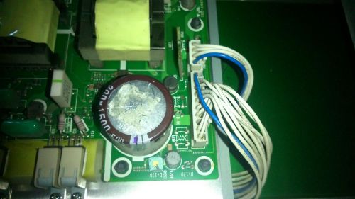

MÉg egy fejlemény! Találtam egy kondit aminek mintha picit pupos lenne a teteje. Megmozgattam és elég laza is. Ezutan árom alá helyeztem a gépet és egy pillanatra elkezdet bekapcsolni. De sajnos abba hagyta. Ez töbször megismétlődöt. Ez a kondi az:

Üdvözlöm! köszönöm a válszát! Egy két dologra figyelmes lettem még amir szeretnék megosztani! A relé ami8 bekapcsolásnál kattani szokott egyáltalán nem kattan és a bekapcsoló led sem vált át. Marad ugyan ojan piso szinben mint mikor ki van kapcsolva. Egy enyhén púpos kondit találtam, bár nem tudom, hogy az lehet e hiba forrás. Csináltam több képet amit most fel is töltök. Az lenne a kérdésem, hogy ezt az 5v- ot merrefelé kell kersegetni? Ez lenne az enyhén púpos kondi:
