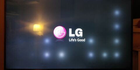

Adott egy LG 42LB650V típusú webOS okostévé. Nagyjából 2 hónapja cseréltük le, minden rendben volt vele, néha újraindult memóriára hivatkozva. Most akartuk újra üzembe helyezni, eddig a fal mellett allt befordítva, áramtalanítva.
Ma mikor bedugtam és bekapcsoltam ez fogadott.
Nyilván a pöttyök nem voltak ott eddig, valamint nem hajlandó tovább menni az LG logo után.
Minden neten fellelhető gombkombinációt próbáltam, áramtalanítva is volt ahogy írták, de semmi haszna.
Downgrade-elni szerettem volna a memória miatt hogy tiszta lappal induljon, de egy hard resetet se tudok csinálni így.
Két dolgot láttam még amit nem próbáltam: alaplapon baszkurálni valamit, és megsütni. Valami kevésbé unortodox megoldás nem létezik?

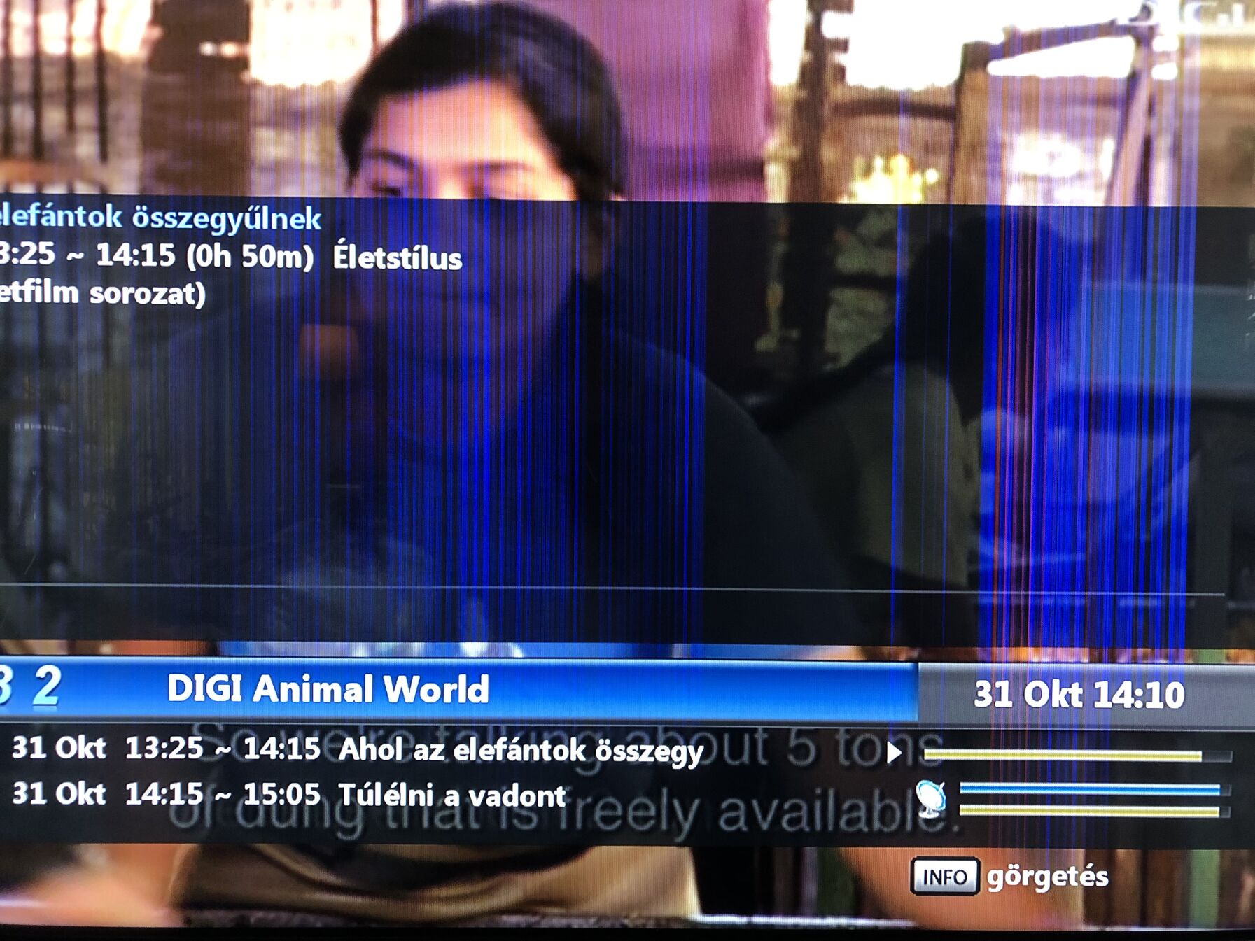

Sziasztok. A következő jelenség mitől lehet? Megjelent a képernyő szélén 3 kékes folt, minden bemeneten ott van. Kettő alul, egy jobboldalt. TV nézés közben egyáltalán nem, vagy alig zavaró, de homogén háttérnél már eléggé. [kép] [kép] A TV egy UE40H6400. Remélen nem döglödik, nem szívesen cserélném le

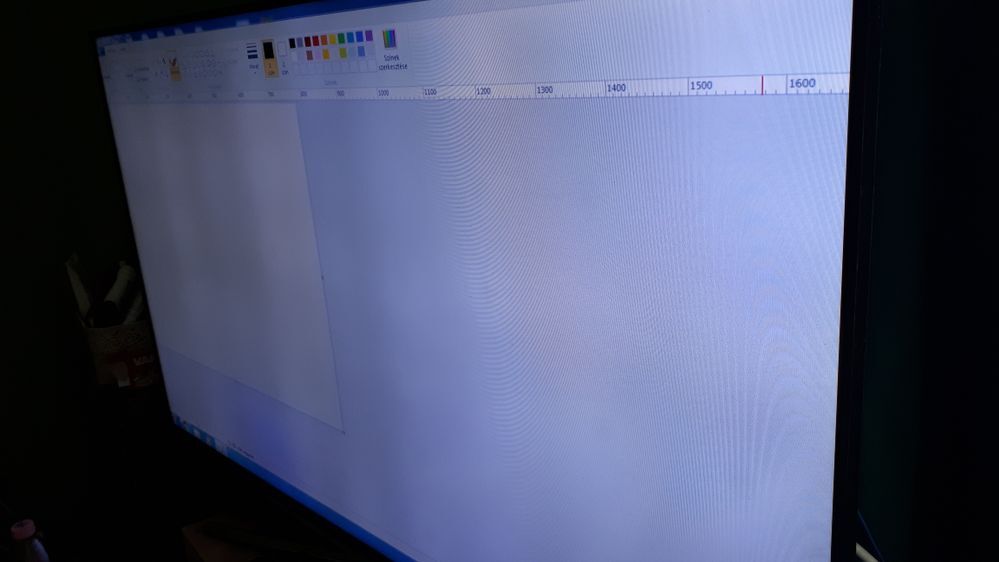

Sziasztok! 5 éves Samsung készülékemen megjelent egy "halvány lila" folt. Fehér képernyőn szembetűnő, de türkiz esetén is kivehető. Haldoklik a jószág? Fog ez tovább terjedni? Javíttassam, ütögessem vagy kukázzam?
[kép] -
