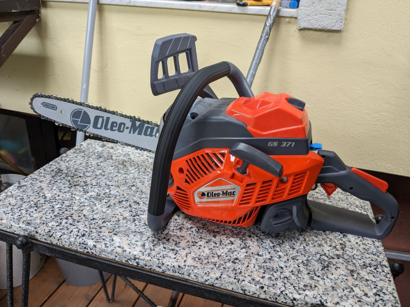

vendingo
Végül gs371 lett a befutó. Anno megbántam, hogy kínai oleo macot vettem, most nem estem ebbe a hibába.
100-ba eltudtam hozni, de csak azért mert 35-ös lappal volt szerelve. Nekem az elég, rönközni nem tervezek.
Gsh és gs között amatörként is voltak érezhető különbségek. Hosszú távra szerintem jó döntés lesz.

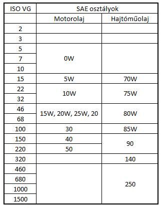

Butcher82
Az ISO VG jelöli itt a viszkozitást, az a szabványa, hogy melyik a jobb passzlom. Én eddig mindig VG150-et vettem, mert azt kaptam.
Találtam egy táblázatot, motorolaj viszkozitásokkal összehasonlítva, remélem vmit segít, ez alapján, ha minnél nagyobb a szám, annál "sűrűbb", de javítson ki valaki, ha tévedek: -

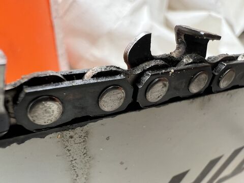

BLUE TORNADO
dellfanboy #4224 üzenetére
Ez nem teljesen igaz mindig. A régi Stihl lánc, amivel cseréltem a fűrészt, fűrészpor képletre nagyon szép volt, ellenben semmit nem vágott. A mélységhatároló is jó volt
csiga8
Igazad van, ezt kihagytam. Minél jobban "porol", annál életlenebb.

A Husi XP olaja sem full szint. A biztonsági adatlap 3. pontját nézd.
Parafinos desztillátum, HC olajok keveréke. (CAS számokra keress rá) [link]Nem tudom hány kisgépet szedtél szét eddig, de semmi olyan nincs benne ami "láncfűrész adalékot" kívánna.
Az olajoknak teljesítmény szintjük, +egyéb mutatóik vannak.
Belsőégésű, kényszerlevegő hűtésű kétütemű motor a láncfűrész. Szabvány csapággyal, tűgörgővel, dugattyúval, szimeringgel.
A komolyabb technikába való olajak komolyabbak, hidd el. Ja, és olcsóbbak is...
