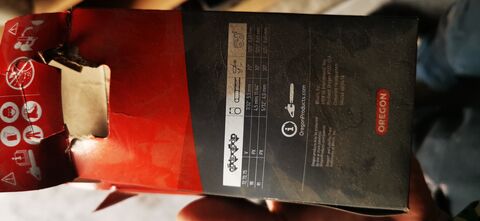

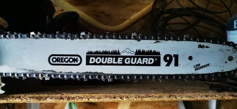

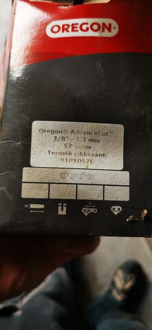

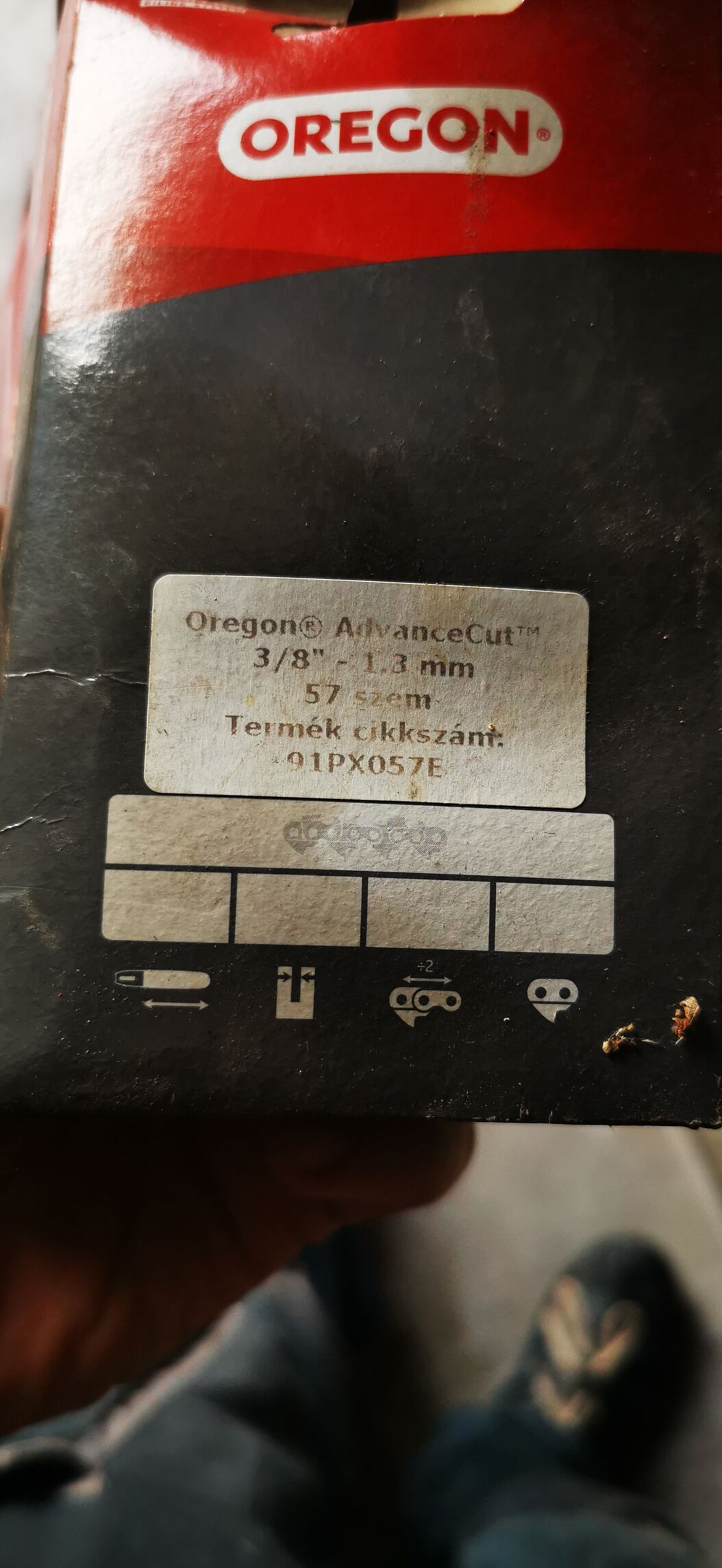

Btamas81
És a láncnak az a része olajos ami a veztőbe fut? Ha megemeled a láncot úgy tudod megnézni.
Én kitakarítanám a vezető hornyát meg a az olajzó furatot. -

Van olyan webshop ahol 1,3-as lánccal hirdetik, de elvileg ez a típus csak 1,1-essel lett szerelve, de javítsatok ki ha tévedek.A segítségeteket előre is köszönöm!
jézusom
Van 2 elektromos láncfűrészem, mindkettő 40cm-es oregon vezetővel. Talán 91 szemes a lánc. Mindkettőn lecseréltem a láncot vadi új oregon láncra. Sajnos azt tapasztaltam, hogy vastagabb fáknál úgy félig "bele merül" a fába a vezető, és rohadtul elkezd szorulni az egész, talán jobban füstöl is a lánc.
Ez miért lehet? Régen nem csinálta. Rossz a lánc? -

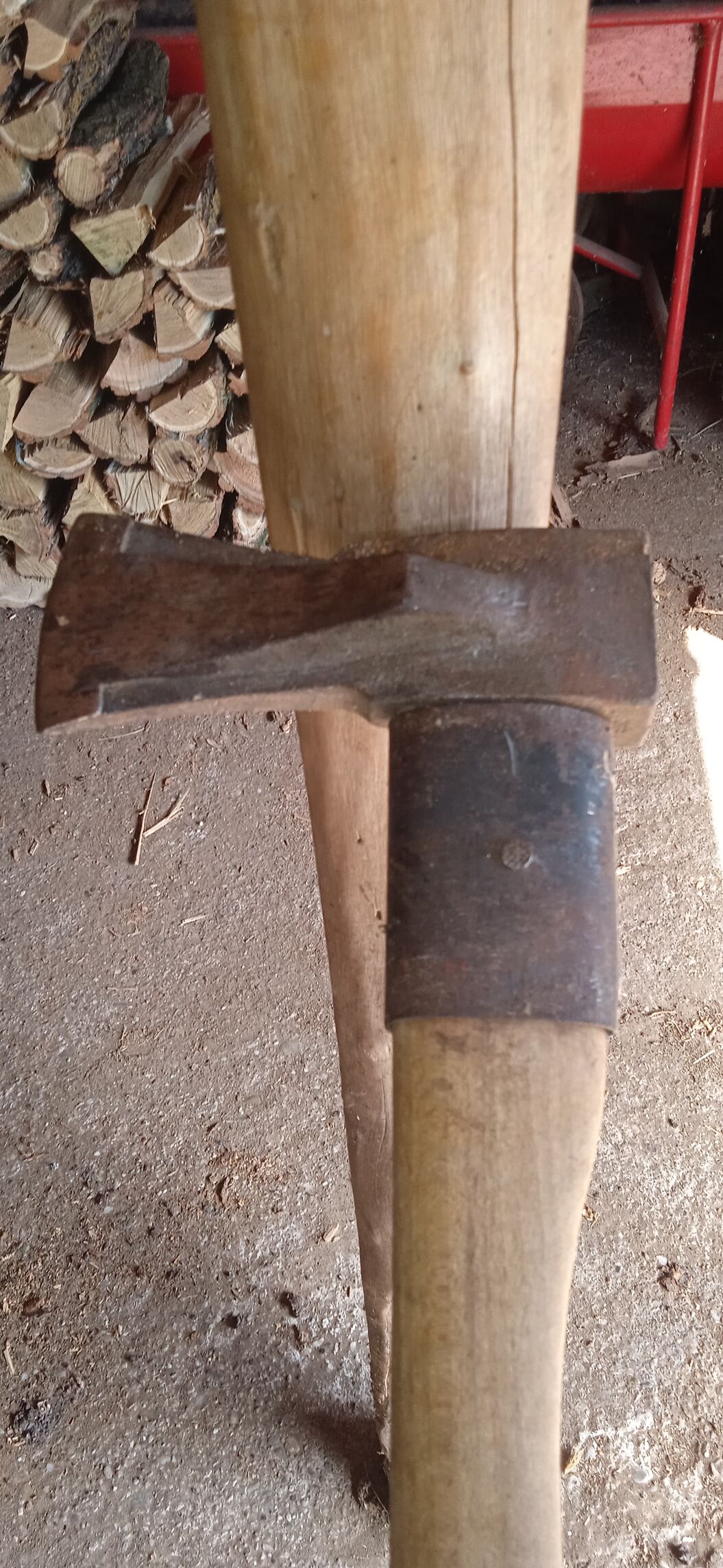

Baltát ha nem felejdtem el holnap lefotozóm milyet nézzél, tutti jó, csak erő kell hozzá. Helyi gazdaboltban is kapsz.
