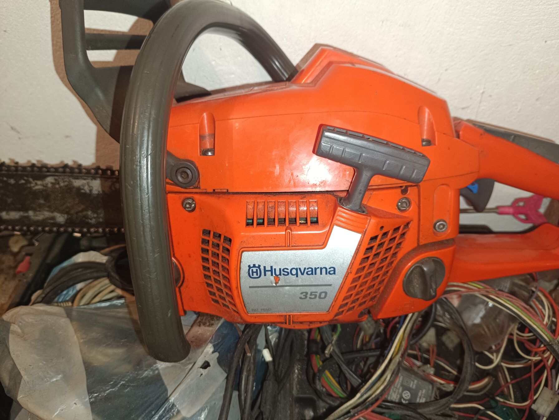

Na, skacok. Megfeküdt a 350-es Husqvarna fűrészem
Hidegen is és melegen is fullad gázadásra. Kirakarítottam a karbit, a légszűrőt, próbáltam másik gyertyával, de semmi. Pedig előző hétvégén semmi bajt nem produkált -

Szeretnék kérni véleményeket a Husqvarna 350-ről. Személyes tapasztalatok érdekelnének inkább. Jó is és rossz is egyaránt! Van egy haveromnak eladó 50-ért, ami 2 éve áll. Indítani nem próbáltam. Állapotra egész jó, kompresszió van benne, vezető jó állapotú, lánc lassan cserés. -

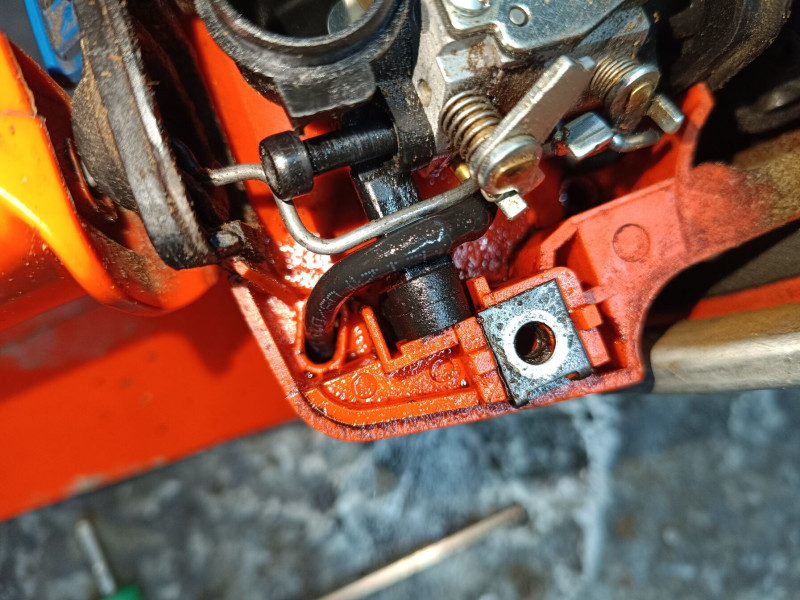

Az olajszivattyúnál állandóan folyik a lánckenő olaj. Kicsit bosszantó, hogy folyton ott hagyja a nyomát,mint valami rossz TDI blokkos kocsi. A cső nem lyukas, aszivattyú jó állapotú. Erre van valami megoldás?
Oleo Mac GSH510 -

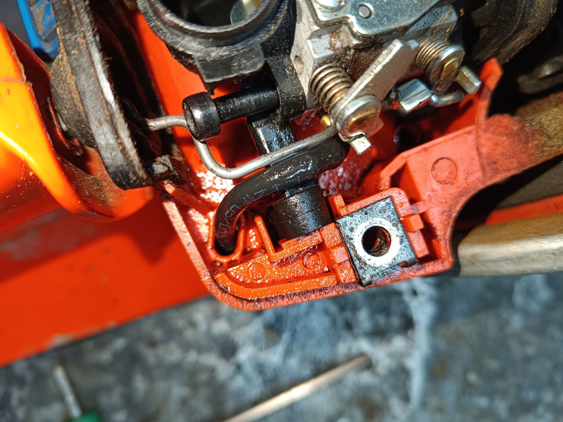

Van egy Stihl 029 Super fűrészem.
Sajna az előző tulaj kicserélte a berántót egy utángyártottra és a hülyéje egy hosszabb csavart tett bele alul és így sikeresen átfúródott a helye a benzintankba, így most erősen szivárog belőle a benya. Jelenleg egy gumis alátéttel van orvosolva. Cserélni nem igazán szeretném a komplett házat, mert a bontott gyári még használtan is drága. Valakinek lenne valami értelmes ötlete a javítására? -
