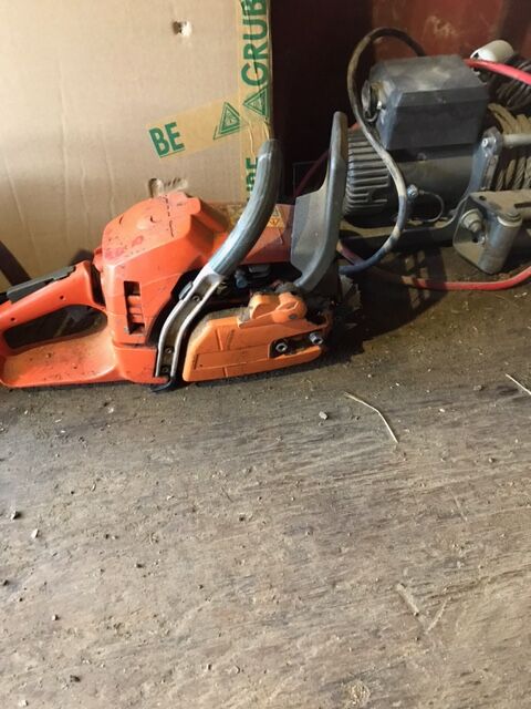

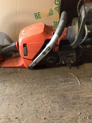

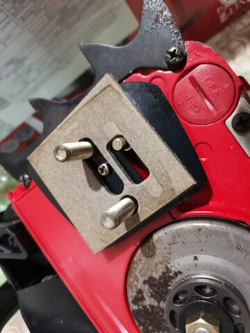

Szereztem ingyen egy AL-KO KB38/40 fűrészt a következő a kiindulási alap:
Igen, cudarul néz ki, de innen szép nyerni!3éve van így szétborítva, a tirisztor nincs meg sajnos. Ezt tenném rendbe úgy hogy ilyet még nem csináltam, így lennének később kérdéseim.Rögtön 2: Hol kapok olcsón membrán készletet és tirisztort ehhez? Az eredeti állítólag húzós árban volt, ezért nem is vettek hozzá.Én viszont apránként rendbetenném, mert hiszek benne, hogy jó kis gépet lehet belőle varázsolni!Árpi videóit megnéztem mind többször is, szerintem minden szerszámom van hozzá!

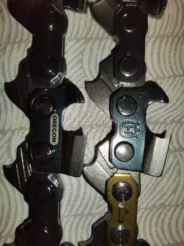

Picco 1,3-ban nekem bevált. Éltartóbb mint az oregon és nem is nyúlik annyira.
3/8-1,5-ben most tesztelem. Egy éve kivágott akác suhángokon. 2 tanknál járok és hasonlók a tapasztalataim eddig de ez még változhat.
Lesz itt aki többet vágott vele. Stihlhez viszonyítási alapom nincs sajna.Nincs hozzá speciális vezető. X-Force-ra gondolsz gondolom.
Én Oregon Advancecut és Versacut vezetőkhöz használom. -

Husqvarna X-Cut láncról mi a véleményetek?
Jó a sima vezetőhöz is vagy meg kell hozzá venni a vezetőjét? -

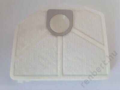

Itt sehol sincs gumi. Se alul se felül.🤷
De olyan passzentos, hogy rendesen tenyérrel rá kell nyomni, hogy lemenjen a helyére. Végülis a GZ400 on sincs gumi, mégis patika a szűrése. Ha nem lesz jó igényt tartanék a felesleges gumitömítésre.

Nálam ez a Hecht évi 1x ha menni fog .Nem a 800ft os szűrőt vettem meg hanem a 2500ft ost szerintem tökéletes. Talán azért nincs az eredetiben a gumigyűrű mert szerintem maga a légszűrő idomban van a horony-Hechtnél legalább is abban van- a légszűrö belseje lapos.Valószínűleg a légszűrő idomhoz tartozik a gyűrű és nem a légszűrőhöz de ezt csak gondolom a Hecht alapján.Ha az segítség akkor a régi gumigyűrűvel szívesen kisegítelek,semmi baja

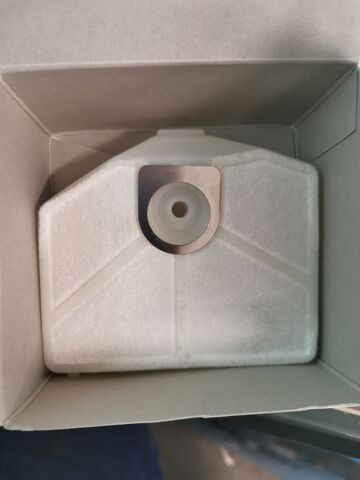

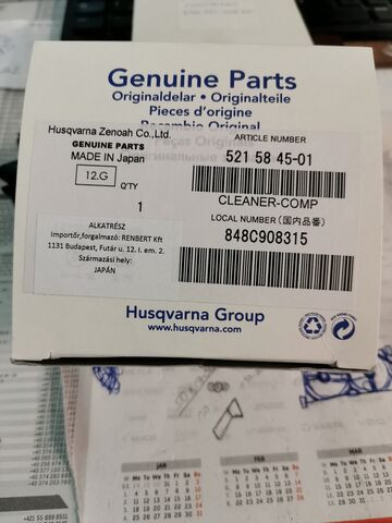

Hirtelen ezt tudtam rendelni. Ez volt azonnal egy polcon az egész országban. Eredeti zenoah.
Ha jó lesz a kínai akkor abból rendelek én is. -

Na megjött a kicsikém.
Egyik szemem sír a másik nevet.
A légszűrő hiányzik.
Látszik, hogy eddig benne volt. Mert pormentes a helye. Máshol látszik tárolásból a finon por.
Emberre ráírtam. Ő természetesen nem vette ki.
Most rendelhetek újat a husqvarnából.

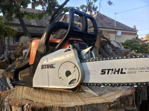

Jön hozzám egy 100% os Hq 281 szerintetek mivel lehet egy ilyen öreg masinát össze tenni,hogy ne legyen lealázva mert akkor szét kapnak 281 funnok...????
