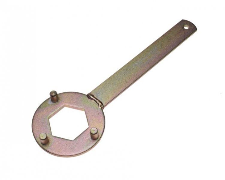

válasz Dolmar ps420 #1483 üzenetére
Én régi kopott dugókulcs fejekből barkácsolok ilyen célszerszámokat. Rápöttyintesz 3 csavart vagy sarokköszörűvel kibarkácsolsz egy nagyból ami átmérőben megfelel körmöket és voila. Kész. Kuplung leszedőd.

válasz Dolmar ps420 #1485 üzenetére
Tüskéket kopott bit fejekből szoktam egy nagyobb anyacsavarra hegeszteni, beledugom a lukakba a biteket ,választok olyan anyát ami pont bele illik ,hejszínen megpontozom maj kint meghegesztem rendesen. Már csak egy nagy kulcs kell az anyára és a többi gyerekjáték.[ Szerkesztve ]

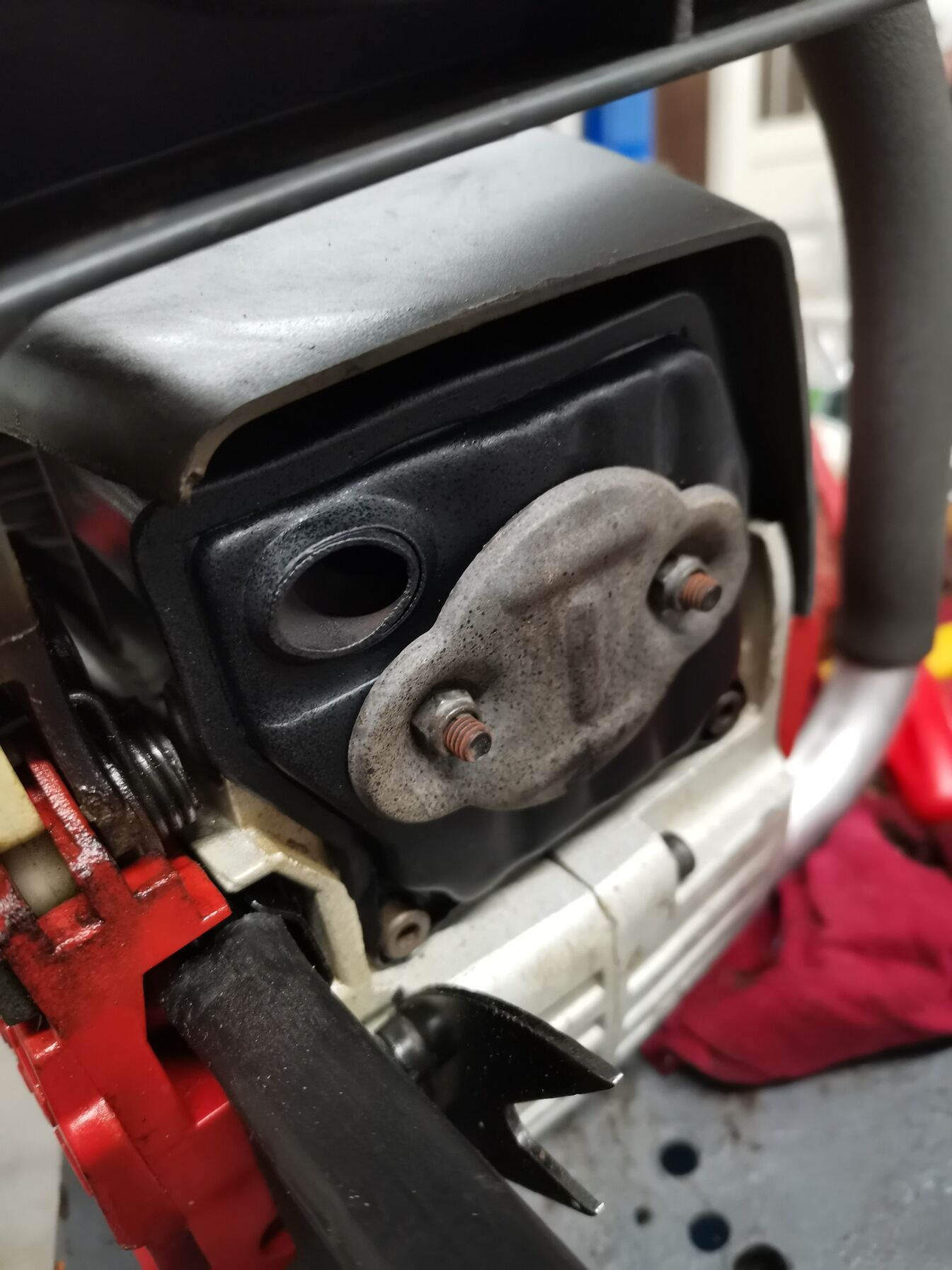

válasz Dolmar ps420 #3810 üzenetére
Lehet hogy csak a kipufogó igazodik vissza ahogy hűl, nekem anno az xp -ben a kipufogó terelő lamella volt félig eltörve és amikor leállítottam az is kattogott. Amúgy ha jól meghajtod célszerű kicsit még járatni hogy visszahűljön, nem pedig tűzforrón leállítani.
isti732712
Ha katalizátoros akkor azt hallottad pattogni, jellemző rá. Ez természetes, mivel a katalizátor belül izzik így növelve a káros anyag kibocsátás normákat, azaz kevesebb káros anyag jut a levegőbe. Ha katalizátoros....
Merek annyit, amennyit férfi merhet; Aki többet mer, nem ember.
kopepe
Igen,a kipufogó kattog,kezd kiégni(jó értelemben,nem úgy mint egy izzó)
Hajtsd meg újra a gépet nyugodtan! Volt már szó a katalizátorokról,mondanám hogy olvass vissza,de nincs hova......sajnos!
