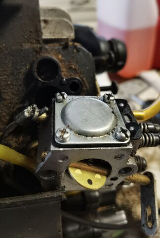

Következő probléma: most elindul felpörög elég nagy fordulatra és pár másodperc után elkezd lassulni dadog és leáll...nem értem miért pörög annyira fel, igaz az alapjárati csavart eltekertem, de a többit nem, majd miért áll le?Lehet, hogy még mindig rossz helyen van a cső?Úgy értem esetleg a visszatérőn szív? Mert szerintem mivel megcseréltem most pont rossz cső lehet rajta.
Grafy12
Stihl024 #2322 üzenetére
Sziasztok! Árpi, légyszives mondd meg melyik a karbi összerakós videód, mert valamit rosszul rakhattam össze.A primer pumpát ha nyomom, nagyon nehezen megy a benzin pár nyomás után és a gép egy pillanatra felpörög és leáll! Valamit összekeverhettem a karbi szereléskor, de nem jövök rá, hogy mit! Végig kallene néznem megint, de nem találom!

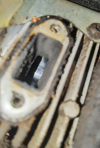

Egy kis segítséget szeretnék kérni! Az ALKO fűrészem dugattyúján nincs jelezve pozíció, merre kell állnia, akkor ennek mindegy vagy lehet, hogy elcsesztem, hogy random raktam össze? A gyűrűhézag nincs sem a beömlő, sem a kipufogó nyílásnál!

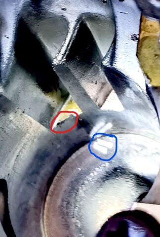

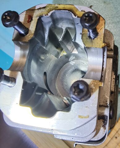

Sikerült szétszednem motort! A jó hír, hogy nincsenek árkok, szerintem egy polír eltávolít mindent. A rossz hír, hogy törött volt a gyűrű és az egyik felömlő felső élét lepattintotta. Pirossal karikáztam, a dugattyú pedig a letört darabot beleverte a gyertya mellé, kékkel karikáztam!
Szerintetek mekkora problémát okoz ez?
Grafy12
Köszönöm a hozzászólásokat!
Előszöris kissé nyugtalanít a henger kinézete csíkos, de nem tudom milyen mély, lehet érdemes lenne levennem a hengert, de előbb lehúzó szerszámot kell kerítenem.Ilyen a henger:
Mi a véleményetek? Amit biztosan tudok, megszorulva nem volt és indult a gyújtás problémáig mindig!(azért vagyok biztos benne, mert közvetlen hozzátartozómé volt)

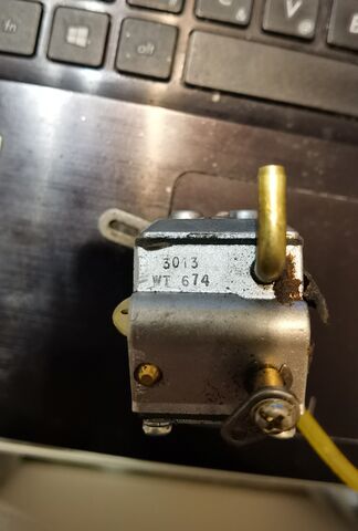

A karbi pedig WALBRO WT674 .
Ebbe melyik tömítéskészlet kompatibilis? Pont ilyet nemigen látok sehol. -

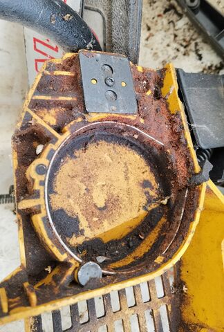

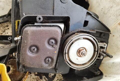

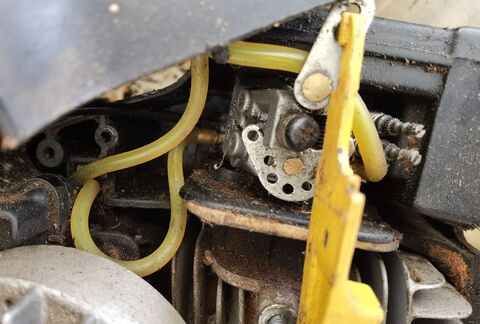

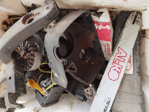

Szereztem ingyen egy AL-KO KB38/40 fűrészt a következő a kiindulási alap:
Igen, cudarul néz ki, de innen szép nyerni!3éve van így szétborítva, a tirisztor nincs meg sajnos. Ezt tenném rendbe úgy hogy ilyet még nem csináltam, így lennének később kérdéseim.Rögtön 2: Hol kapok olcsón membrán készletet és tirisztort ehhez? Az eredeti állítólag húzós árban volt, ezért nem is vettek hozzá.Én viszont apránként rendbetenném, mert hiszek benne, hogy jó kis gépet lehet belőle varázsolni!Árpi videóit megnéztem mind többször is, szerintem minden szerszámom van hozzá!

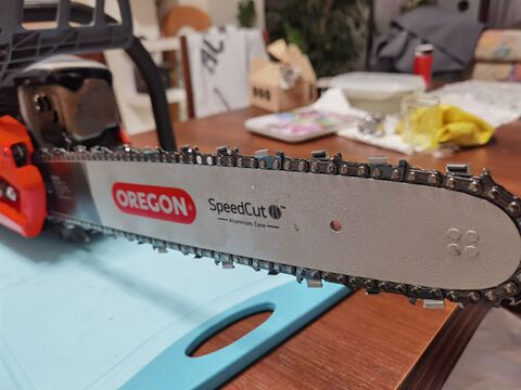

András vagyok az OleoMac GS451-el
Jelenleg egy 95VPX072X van rajta, ez a gyári lánc. Ha jól értem a SpeedCut lap ellen nincs kifogásod, csak egy 20LPX072E kerüljön rá?
