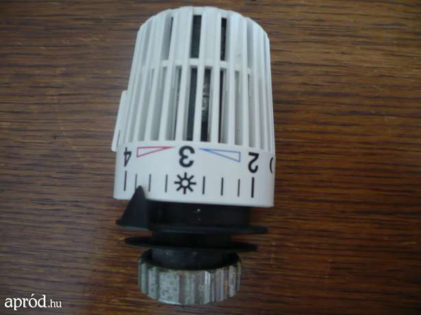

Pikkolo^^ #34127 üzenetére
Nem a számokról beszéltem, hanem a saját hőmérőmről.
Szinte a világ minden fajta szelepét szereltem már az elmúlt 25 évben. Elhiheted tudom miről beszélek.
Az, hogy a Herz-et cserélted az jó döntés volt. Viszont sok a pénzkidobás sokszor a szabályozás hiánya és a nem megfelelő kivitelezés miatt. Ez az én véleményem, félre ne értsd, nem vagyok a modern megoldások híve. De néha drágább a leves mint a hús..Mondom én aki 15 évvel megelőzte a mostanában terjesztett konvektorokra szerelhető ellenállásfűtött vezérlést. Csodájára jártak sokan. A legtöbb kérdés az volt, hogy: minek?
A válasz: miért ne? Ráadásul programozható termosztáttal....
Pikkolo^^
szabjan #34125 üzenetére
A számok nem pontos hőfokok
runner: [link], nekem minden helyiségben van egy programozható termosztát és 1-2 szelepfej. Direkt kicseréltem a régi szutyok Herz-et Siemens szelepekre, mert ezek legalább nem sípolnak, mert olyan a belső kialakítása, hogy laminális legyen az áramlás. Nem csak Siemens szelepre hanem más típusra is rá lehet rakni, van hozzá csatlakozó idom. Egyébként Danfossnak és a Honeywellnek is van ilyen rendszere.
BRIKLY
Luck Dragon #34111 üzenetére
A festék adott,és ahhoz ragaszkodom,mert a csempézetlen falak is azzal vannak festve. Csak valami kellene alá,ami nem engedi a vizet a falba. Nincs egy négyzetméter se az a felület ahol ezt meg kellene oldani.
szabjan
Pikkolo^^ #34123 üzenetére
Ezek nem jó megoldások ahogyan a sima termofejek sem
Azért ezt így ne jelentsd ki szerintem. Speciel nálam egy sima tojásgránát giacomini termofej van a radiátoron és fél fok pontossággal tartja a szobában a hőfokot. Olcsó ICMA és hasonló tipusoknál néha van 1-1.5 C lengés. De még mindig jobb mint ha termofej nélkül túlfűtik a szobát.
Pikkolo^^
runner 125 #34117 üzenetére
Ezek nem jó megoldások ahogyan a sima termofejek sem, mert túl közel vannak a radiátorhoz. A linkelt Conrad-os cucc jónak tűnik, nekem Siemens van, már 2 telet ment.
zoltan6
nekem ilyen van az összes radiátoron,(4db),van hozzá egy központi egység ami rádiójellel kommunikál a szelepekkel,évek óta ezt használjuk,teljesen jó,egy ilyen mechanikus szelepet váltott le:
kb pár perc felrakni,még csőfogóm sem volt hozzá,egy kombináltfogóval raktam fel.lehet hozzá venni tetszőleges szelepet,és összelehet párosítani a központtal. -
genndy
Csak akkor lehet, ha a szeleped termosztatikus. Ha valami sima elzáró, akkor nem is fog rámenni.
Meg nézd meg hogy melyikhez jó, írják. -
SG3rg0
Egy ilyen mennyibe kerül?
