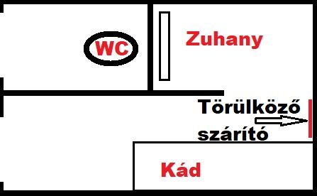

95 cm * 140 cm -s épített zuhanyzóm van.
Imádom....a párommal kényelmesen elférünk benne
Benne egy 7 cm * 70 cm -s lefolyókával.
( Egészen jó.....de a párom hosszú haja miatt kb 3-4 havonta egy takarítás kell neki. Az én 4 mm-s rövid hajam meg sem látszik benne. )A hosszú oldalon 80 cm -s nyílás hagyva ki/bejáratnak.
Itt van egy sima rugós , falnak feszülő zuhanykarnis + függöny....Ahogy kilépek a zuhany alól vagy a kádból ott van a falon a türülköző szárító ....bekötve a padlófűtés osztó-gyűjtőjébe valamint egy fűtőpatron is van benne....ha kellene. A 70 cm * 160 cm-s szárító pedig elég nagy 3 ember törülközőjének.
Kb ennyi....lusta voltam a dupla mosdó kagylót is berajzolni...
Ajtók kifelé nyílnak , szagelszívás a WC-ben és páraelszívás a zuhanyzónál , ahol egy ablak is van amúgy.A te eseted viszont feladja a leckét a tagoltsága miatt !

Zola007 #135837 üzenetére
En csak annyit tennek hozza, mint epiteshez nem erto, hogy ez a vonal alaku lefolyo nagyon rossz. Elozo alberletben volt es megallt benne a viz meg a haj.
Konkretan ilyen volt mint a legelso kepen: http://www.passzivhaz-magazin.hu/milyen-szempontok-szerint-valasszunk-zuhany-folyokat/

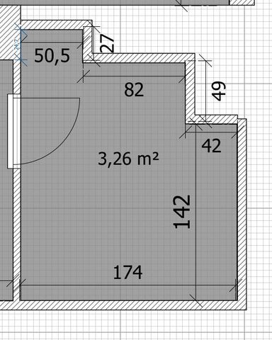

Zola007
Adott egy 55m2 lakás fürdője, amit teljes egészében felújítanék.
Az alábbi dolgokat szeretném beépíteni:
- épített zuhanyfülke üveg fallal, vonalmenti lefolyóval (nem tálcás)
- mosógép, szárítógép valószínűleg egymáson
- téglalap alakú mosdó és alá szekrény
- törölközőszárító radiátor
Alaprajzon szemléltetném a kihivást és a méreteket.
Az 50.5 helyen van a vízóra és 142 hosszú falon a jelenlegi kád és mosdó kiállásai.
Bármilyen kreatív ötletet szívesen fogadok. -
