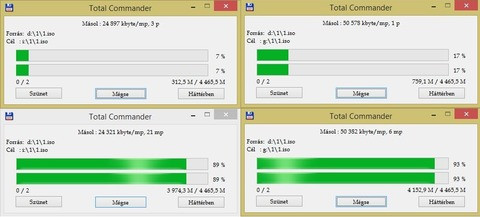

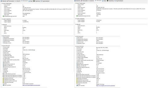

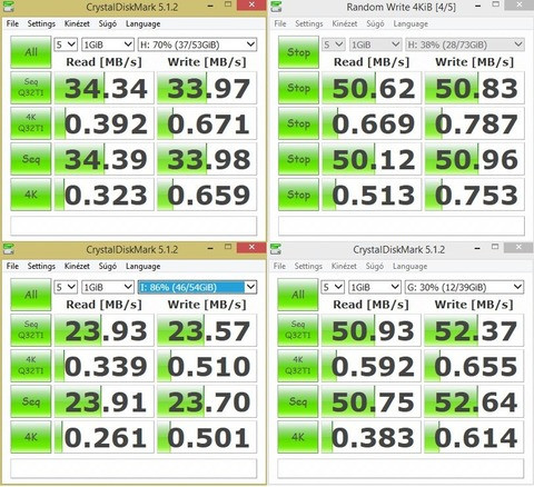

.:Koska:.

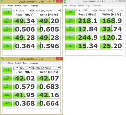

A héten én is átvettem új szerzeményet, következzen egy rövid írás:Ewent EW7016 USB 3.0 IDE / SATA átalakító Gyártói honlap
Csomag tartalma:
-IDE/Sata konverter
-táp konverter
-Usb3 kábel
-Sata kabel
-Sata tápkábel
-Ide tápkábel
-hálózati tápkábelTesztkörnyezet:
Dell Latitude E5440(Intel i5-4310, 8GB ram, Seagate Laptop SSHD 2.5" 500GB 5400rpm 64MB SATA3 ST500LM000)
Windows 8.1 Pro, Linux Mint Live 17.2A következő képen láthatók a teszteléshez használ merevlemezek.
(A vásárlás célja is látszódik: otthon fellelhető, évek alatt felgyűlt különböző merevlemezek könnyű elérése, adatok lementése.)
Az ssd kivételével mindegyik korábban használatban volt, ezért egyik sem üres. Az adatok lementése után meg tudom nézni üres állapotban is. Az ssd beszerelésre vár, ezért volt "kéznél".I. Sata 2.5"
A képek bal oldalán: Seagate Momentus 7200.2 160gb jobb oldalán: Adata SP920 128gb
I.1. CrystalDisMark 5.1.2
Seagate-en két partíció volt, mindkettőn megnéztem.

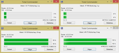

I.2. Total Commander
4,5gb-os iso file, merevlmezen csak a gyorsabb partíción néztem:
I.3. Hard Disk SentinelII. Sata 3.5"
A tesztrendszeremen nem ismerte fel egyik ilyen merevlemezt sem windows alatt. Mindhárom usb porton próbáltam. Linux mint 17.3 live alól viszont elősre szépen látta. A teszt írása alatt egy másik laptop windows 7 alatt azokat is felismerte, jelenleg is folyik azokról az adatmentés. Így ez a rész most ebből írásból kimarad.III. Ide 2.5" és Ide 3.5"
A képek bal oldalán: WD Scorpio 1200UE 2.5" IDE 120gb jobb oldalán: Seagate Barracuda 7200.7 120gb 3.5" IDE 120gb
III.1. CrystalDisMark 5.1.2
Mindkét merevlemezen két partíció volt, a tesztet mindkettőn megnéztem.
III.2. Total Commander
4,5gb-os iso file, csak az egyik partíción néztem:

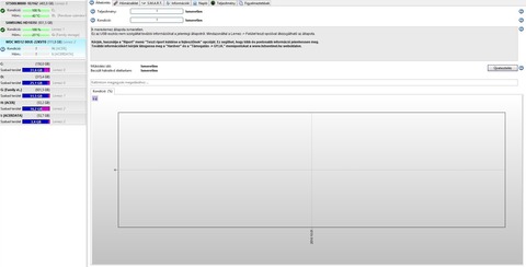

III.3. Hard Disk Sentinel
Az Ide-s merevlemezeket a HDS nem mutattot Kondíciót, hőmérsékletet stb.:IV. Linux alatt
Csak az asztali gépem van linux, de az most alaplaphibás. Laptopon Linux mint live 17.3 alatt egyből felismert mindent. Ha újra lesz asztalim, ezt a részt pótlom.V. Összegzés, tapasztalatok

ggg666
King Unique #3979 üzenetére
A hub maga bele van építve a házba, azon csak egy csatlakozó van, a laptopomon 4 usb 3-as port ebből szabad 2, erre vannak rákötve windows 7 alatt, a legfrissebb driver van fenn.
A másik portokon is próbáltam már vegyesen, itt is ugyanaz a probléma állt fenn, a másik rendszeren már én is gondolkoztam

ggg666
King Unique #3975 üzenetére
Igen 2 olyan lenne rákötve, de mint valahol olvastam, csak nem nagyon tudok angolul, lehet csak az intel vezérlője teszi ezt.
A két hub önmagában teljesen jól működik, illetve addig a kettő együtt is, amíg kb. 12 eszköznél többet nem halad meg, akkor jön a figyelmeztetés, hogy a vezérlő elérte a maximális eszközök számát, és válasszak le egyet, hogy használni tudjam. A legújabb driver van fenn, és mint kiderült másik ilyesmi vezérlőnél is kifeküdt kb. 12 eszköz felett nem ismerte fel a winyót, én azt hittem rossz, mert annál nem küldött ilyen figyelmeztető üzenetet.
A winyók sentinel szerint is hibátlanok, annyit tudtam nagyjából lefordítani, hogy valamiért eléri a 32 endpoint-ot. De nem csak ez az eszköz, hanem más is, itt is írt valaki a problémáról:
Egyébként mikor nem éri el a limitet, nagyon szépen hozza a sebességeket, egyesével cserélhetők, leválaszthatók, sőt az usb kábelek is bedugva maradhatnak, nem okoz lassulást (legalábbis my passport és más külső dokkolóknál, és huboknál ez probléma volt).
Hogy most ez csak a Intel(R) 7 Series/C216-os vezérlőt érinti-e, most nem tudom kipróbálni.

Mai nap meg is érkezett a "Dokkoló" (RaidSonic ICY BOX IB-124CL-U3) amely 2.5" (2db) és 3.5" (2db) Sata I/II/III HDD befogadására képes (Unlimited Capacity - tehát bármekkora HDD-t befodag és egyszerre 2db -ot , 2.5" vagy 3.5" külön-külön vagy keverve) - Sebesség szempontjábol hozza az USB 3.0 -s sebességtől elvártakat!
Dobozában található a Dokkoló állomás , 1db adapter , 1db USB 3.0 kábel (nem túl hosszú) , 1db manual.
Csatlakoztatás után a PC simán (minden gond nélkül fel is ismeri és ha 2db meghajtó van, azt külön kezeli) látja a rendszer is !2év gyártói garancia van a terméken
Jelenleg egy 2.5" 2TB HDD -ről másolok 3.5" 2TB HDD-re (átmentés aminek nevezném és majdnem 2TB Film amit másolok épp) Hőmérséklet 38c fok és 41c fok (már egy ideje megy a másolás)
Pár kép a termékről:
(tudom nem sok, de ez is több mint a semmi és időm sincs nagyon ilyenre...sok a munka
L

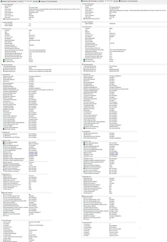

Egy olyan hibába futottam bele, hogy a laptopomon 2 usb 3.0-ás hub lett volna rákötve, de valami olyasmit írt ki, hogy Intel(R) USB 3.0 eXtensible Host Controller -en meghaladta az eszközök számát, és már nem ismerte fel a többi eszközt.
Hány eszköz lenne a limit?
Mert erre vonatkozólag információt nem találtam.
Üdv
