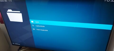

Mike88
saeed8 #33912 üzenetére
Ezek hozzáadott forrásoknak tűnnek, jobb klikk, forrás eltávolítása. Egy pendrive tartalmát miért így, ezen az úton akarod megközelíteni? Rendszer --> Fájlkezelő, ill. nem tudom ennél a skinnél lehet van ennél közelebbi út is, pl. baloldali menüből... lényegtelen. Lényeg, hogy fájlkezelőből! Ha mindet eltávolítottad, utána itt hozzáadhatod azt a két pendrive-ot, így ismét úgy fog kinézni a történet, ahogy azt már megszoktad, de attól még "rossz helyen van a kocsi", szóval ez nem a helyes útvonal, amit használsz. A videókban azon mappákat tudod megadni, amik az adatbázisban szerepelnek, azaz amihez külső forrásból letöltesz információt (borítókép, leírás stb.) itt ezt tudod intézni. Fájllt megnyitni, így pl. egy pendrive tartalmát megnyitni a fájlkezelőben kell!

saeed8
Egy kis segítség kellene. Egy Android tv-m van, rajta a Kodi ami a napokban lefrissített a 19-es verzióra. Eddig a fájlok mappán belül a tv-be dugott két pendrive jelent meg és mind a kettő úgy, hogy szépen a pendrive nevét és méretét írta ki. Semmi más nem volt ott, most pedig azt látom ami a második képen látható, köztük van a két pendrive is. Próbáltam a menüben állítgatni de nem igazából találtam rá megoldást. Van valakinek valami ötlete miért így mutatja most és mit lehetne tenni az ügyben.
Köszönöm előre is. -
