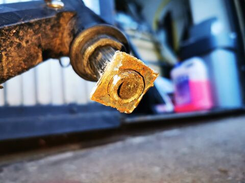

Csak lett egy rozsdás villa is, ami eltört, így véget vetett a mutatványnak
pedig bizisten szerettem vele dolgozni járni. Olyan Zero 8-as, 200x60-as
gumis hátulja volt, szintén 20A vezérlővel, ami miatt viszont jobban ment
sokkal az az, hogy elől is volt egy motor, ~30A vezérlővel. Sokat számít.

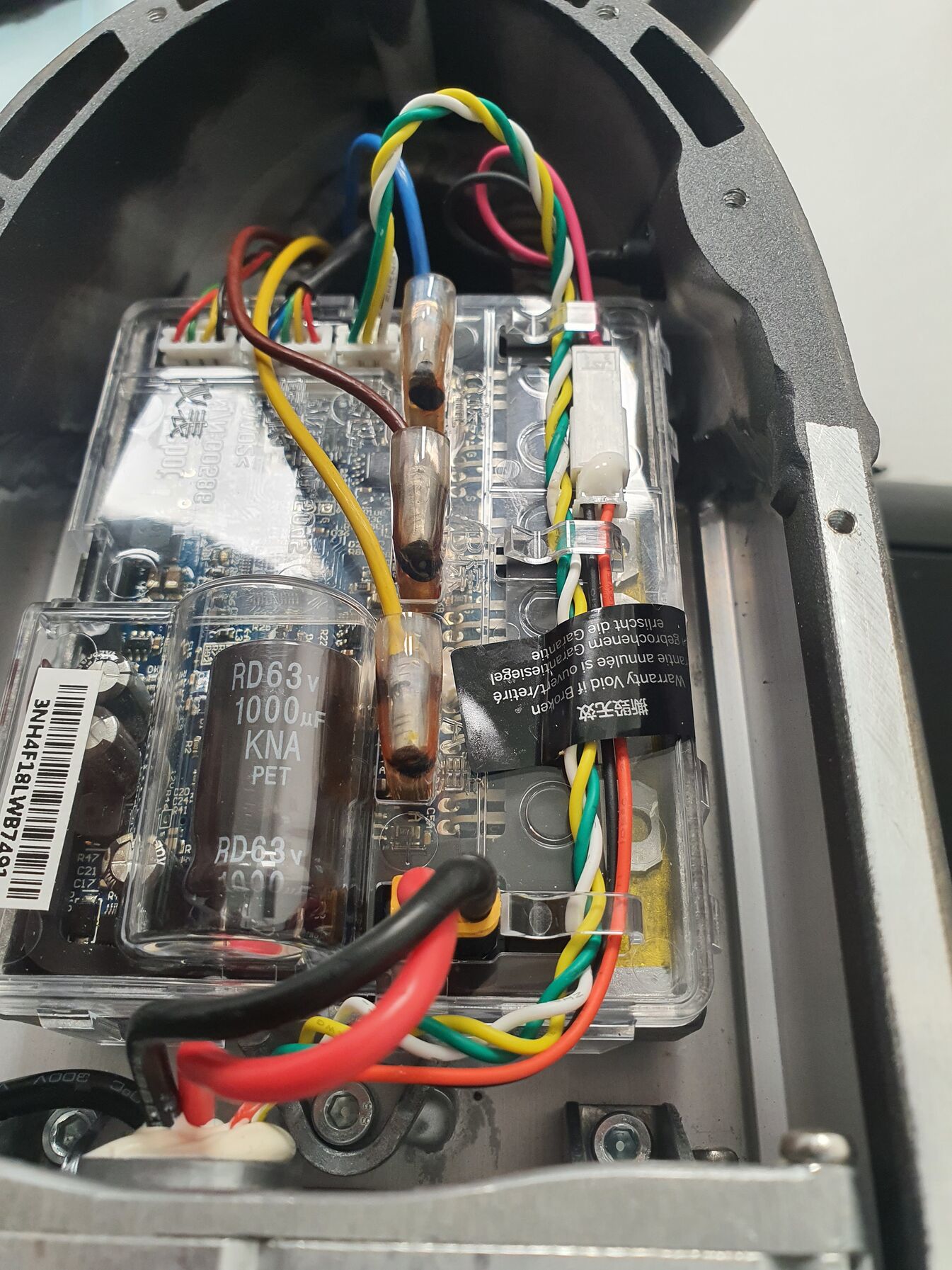

Xiaomi M365 Pro rollerem a következőket produkálja:
1.Bekapcsoláskor a bt-t nem kapcsolja be automatikusan és manuálisan a gázkar-fékkar húzásával sem lehet bekapcsolni.
2.Az első lámpa felkapcsolásakor kb.1mp után a lámpa ritmusosan vibrál. Ezzel egyidejűleg a kijelző is vibrál, a lámpa kikapcsolt állapotában ezt nem teszi.
3.Hátsó lámpa nem világít, fékezéskor nem villog. (a lámpahibát kizártam cseredarabbal)
4.Teljes sebességen (jelenleg 2 hónapja gyári FW, de régebben ment rajta CFW is) jojózik, azaz 24-26km/h között ugrál a tempó. Időnként mintha elengedném a gázkart, lassulni kezd aztán észhez tér.
5.Az alsó burkolatot levéve a vezérlő szemrevételezésekor feltűnt, hogy a motor három vezetékének (sárga, barna, kék) a végén az áttetsző saruvédő el van színeződve, sötétbarnára.Igyekeztem mindent összeírni, hátha valakinek eszébe jut valami. Hálás lennék, ha valakinek lenne ötlete mi mehetett tönkre.
