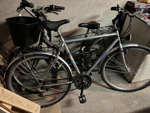

Hozzájutottam egy használt bicajhoz ( Winora Jamaica 3.4 ). Namost. Viszont, rettenetesen koszos volt a lánc és a fogaskerék. Ugyogy, volt egy lánctisztito spray, lánc tiszta lett, de a fogaskereket is probáltam megtisztitani, kénytelen voltam kicsit ráfujni. Gondolom valamennyi becsurgott a fogaskerék alá a csapágyba. Most ezek után, pluszba beolajozzam vagy fujjak rá valamit ? -

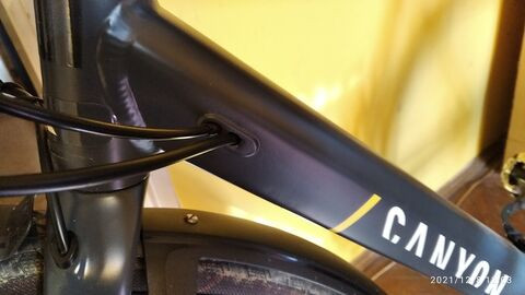

Mezga Aladár #207934 üzenetére
A fotón.
Egyébként centrírozás közben megállapítottam, hogy a feleségem Canyon Roadlite-jában lévő (állítólag Mavic) kerék sokkal jobb minőség, mint ez. Nincs rajta szegecselés sem.
Az is érdekes volt, hogy arrébb kellett húznom a kereket, mert nem volt középen gyárilag. -

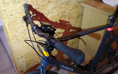

Ja, srácok... van egy kis bibi a vázon: a hátsó fék kábelének a tartókája beesett és így a váz nyírja. Ezt hogy lehet vajon rendbehozni? (Már több apróságban csalódtam a Canyon-t illetően, ez +1).

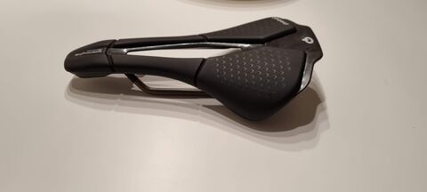

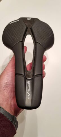

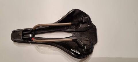

Fogd a nyerget, menőbb

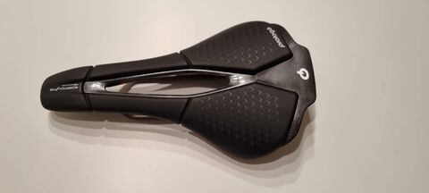

SpaceJam #207914 üzenetére
Én a stucni miatt nem aggódnék, nem is tudom tört-e el az valaha valakinek
...továbbá szerintem nem is attól, vagy a karbon villanyaktól rugalmas a kormány vége, hanem sokkal inkább magától a kormánytól, ami ellenben tényleg elég könnyű (200gr alatt láttam valahol súlyát) így biztosan vékony és rugalmas is. Nem tudom milyen márka ez a Motion 888, de ha nem egy kici ócó kínai xar, akkor nem valószínű, hogy eltörne és így a meglepő rugalmassága csak a kényelmedre válik.
Ami a "műszerfalat" illeti, nekem is ott tetszik a legjobban a brájton, ugyanakkor mégsem ott "hordom" mert ha valamiért tolom a bringát, a stucnit szoktam fogni...pont ott.
Szerk. milyen váltókarok azok? -

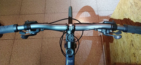

[ Canyon Roadlite 7 ] Most, hogy lecseréltem a kormányszárral integrált kormányt jöttem rá, hogy alján van 2 mount luk, aminek a segítségével a minden kiegészítőt elegánsan felfogathattam volna... Atya ég.
Sebaj, az atommerev (és gondolom a kis méretekhez ugyanúgy mellékelt) cockpit helyett vettem egy Merida Team kormányszárat (+5 fok, 110 mm) és valami könnyű alu kormányt, így magasabb és szélesebb a fogás. Csak ilyen pszichedelikus ejszakai konyhaképeim vannak róla egyelőre:
Sokkal kényelmesebb, és végre mint egy ember, úgy ülök a bringán, nem pedig a tenyerem nyújtogatom, hogy minél jobban eltartsam magam attól az alacsony szarságtól, ami gyárilag rajta volt.
Viszont: Kissé ijesztően billeg a kormány. Szinte 2-2 ujjal meg tudom mozgani 1-1 centit a végeit a vízszinthez / vázhoz képest, mint egy gumit. Oké, hogy kabon villanyakon ül, és rohadt vékony a fala ennek a Merida Team-nek (nyilván kurva erősek az ujjaim is), de ez kicsit túlzásnak tűnik nekem az előző után. Sokkal rugalmasabb az egész, és azt hittem, hogy gáz lesz irányítani, de igazából kényelmes (ez is volt a beruházásom célja). Inkább a tartósság és a saját biztonságom aggaszt. Érdemes lenne valami masszívabbra cserélnem a kormányszárat, vagy bízzak a kis gumialkatrészekben?

Nemrégen váltottam vasútra munkába járáshoz.
Ezen felül van még napi 12km, lakás <->vasút <-> munkahely között.
Első gondolatom egy elektromos roller volt.
Ami jó is, csak nem bírja a vizet.
Most olyan kerékpárt keresek ami bele fér a MÁV szabályzatába és nem kell rá jegyet venni.
Kb egy átlag 20km/h kell tekernem hogy elérjem a vonatot. -
