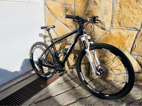

Mik a tapasztalatok a SRAM NX 1x12-es szettel? Találtam egy Recon villás, NX szettes 29er Cube Acid-ot 2019-ből 500 EUR-ért, ami jónak tűnik, csak nem értek a SRAM szettekhez.
Illetve a BR-MT200-as fék 2019-ből visszalépés lenne a 2013-as BR-MT395-höz képest?Összehasonlítási alapom 3x10-es Deore (XT) és 2x9-es Sora szettekkel van.

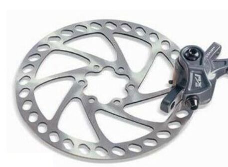

Ez jóféle tárcsa, évek óta csak azt veszem, épp a napokban jött a 2wheels.hu tól első és hátsó is, (G04S)fémes betétekkel. Mondjuk ez a széria már made in china a japan helyett...majd kiderül mit tud beépítés után, a mostanikban van még néhány nap móka.
Volt SMRT86 (icetech)-om is ,az eléggé vetemedik és nagyon nehéz kiegyengetni -

A haverom pár napja a zsír új XT tárcsát kb. 700m hosszú lejtőn elégette, pedig 75 kilós vékony srác
. Nekem sem sikerült eddig amúgy tárcsát égetni, igaz 63 kiló vagyok és hátul is 180mm tárcsám van.
Ringman
Hasaggymeg #193062 üzenetére
a szendvicses tárcsát nem nagyon dicsérte pl. peak torque
Why I stopped using Shimano rotors: Disc brake rotor design, cracks & thermal issues discussed. -

Kell a francnak olyan drága szendvics tárcsa, kinézete sem igazán tetszik és tárcsát sem égettem még el...legalábbis eddig.

Meg kell venni szépen XT IceTech tárcsákat

"Eladó ridley 27.5 , mountain bike , carbon váz - nyeregcső - kormány , full xt hajtás váltás fékek, roch shox sid teleszkóp, giant kerekek , költségmentes !! Javítva törve nem volt !! M es vázméret 295000ft "
Vannak még közeli képek is a szokásos dolgokról, azokat nem tenném már fel ide, majd Szuszinho, ha akarja.
Nekem nem tűnik lelakottnak.
zsocy
szuszinho #193011 üzenetére
Huhh, hát én erről nem tudnálak lebeszélni, szerintem komoly gép, jó felszereltség, és a képeken az állapot is rendben van. Lehet a montis mesterek látják ha van baja, de nekem nagyon tetszik!
