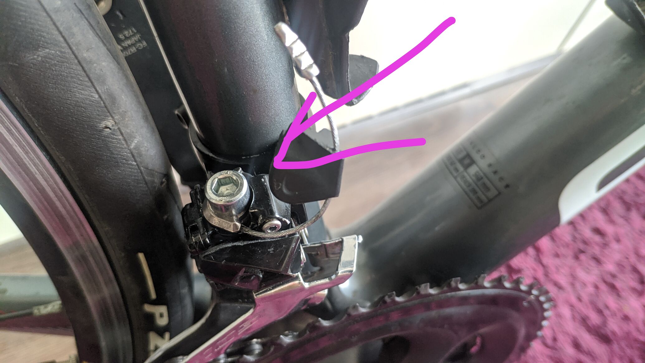

Hasaggymeg
xy.zsolt #192918 üzenetére
Le fogom cserélni nejem bringáján a bowdenezést és azon agyaltam hogyan tudnám jobbra csinálni, főleg az első váltó működését.
Alsó húzású, az előző típus 105 FD 5800-B mely szerintem olyan bénán van vezetve a bowdenje, hogy nagyon hegyes szöget zárva a váltó mozgató karjával meglehetősen nehezen mozog. Fent bemegy a alsó vázcsőbe a ház, majd onnan tovább már csak a csupasz bowden és alul, a csapágyház alján van egy műanyag megvezető "sín" amiben fordul felfele a váltó irányába. Végig vinném bowdenházban kihagyva azt a sz@r műanyag megvezetőt, de ott nincs szem amiben megakaszthatnám a ház végét.
jolti...ha úgy érzed még tolni kellene, akkor feszíteni kell a bowdenen. Ha nagyon laikus vagy egyszerűen állíts menet közben nagyon keveseket akármelyik irányba a bowden feszességen itt, itt, vagy itt , jegyezd meg merre tekerted és figyeld javul-e vagy éppen romlik a helyzet. Addig csináld amíg jó nem lesz. Ha sehogy sem akar jó lenni, és ez főleg mindig egy adott ponton, bizonyos sebességeknél hibázik, akkor lehet a váltótartó fül görbe, vagy éppen a lánc és/vagy azok a lánckerekek kopottak már, azokat használod a legtöbbet.
