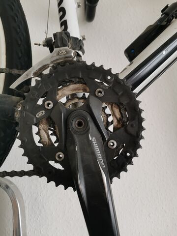

Hasaggymeg #185449 üzenetére
Na, ezen legalább használták a kistányért is!
/amire azt mondanám, fordítva van fent, de gondolom inkább csak megkopott/
az aceton az elég durva, műanyagot-festéket nem kínálnék meg vele lehetőleg. Fémben persze nem tesz kárt. -

Hasaggymeg #185437 üzenetére
Is-is. Sokat is mentem vele, de nem tisztítottam gyakran. Jobban szólva, többször nem mint igen. És hát a földutak, por, sár szépen lecsiszoltak mindent. Váltógörgőt vagy 3szor cseréltem már. De majd most jobban ügyelek rá, hogy ne menjen szét minden ilyen gyorsan

jjeahh: Az octalink szinte biztosan angol menetes, szóval sima ügy váltani integráltra. Kb. ugyan az mint a négyszög esetén.
A benzin nem szerencsés, mert minden sárga lesz tőle, inkább petróleum vagy lakkbenzin. -

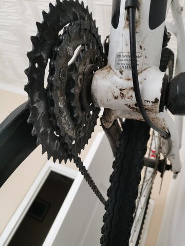

Mexbacsi
Jól látom, hogy nem nagyon lehet kapni alivio feletti hajtást 3x9-ben már? ennyire kifutott ez a rendszer?
Jelenleg most deore hátsó sor és lánc van rajta, így ehhez illeszteném az elejét is.
xt hátsó váltóval és deore első váltóval.
ZolkoW köszi a felajánlást, kedves tőled.Egyelőre próbálom még összerakni, mire is van szükségem és ha lehet akkor legalább egy deore szint érdekelne, de úgy néz ki ebikeon nem nagyon vannak. (máshol még nem néztem.)
ZolkoW
Mexbacsi #185409 üzenetére
A középsőn elhiszem, hogy ugrik már, a másik kettő szerintem még sokat elmegy. Ha erre laknál, ingyen adnék egy 8 vagy 9 sebis 32 fogú tányért (legalábbis úgy emlékszem, van, majdnem érintetlen), de a vásárlási kedv nagy úr!
Egyébként én is ajánlom akkor már inkább az integráltat helyette.
Mexbacsi
Hasaggymeg #185412 üzenetére
Igazából a bicikli már 2 éve a falon van és várja a felújítást. Leginkább terepen használtam kb 3 évet és így elkopott. Lánc és fogassor cserélve van. (újak, tudom képen nem látszik
) Csak hajtást szeretném, de tekintve hogy alivo van benne, és ilyen gyorsan elkopott valami strapabíróbbat szeretnék. Ezért is nem szeretnék 4 szöges hajtást, mert azért szoktam neki taposni.

Hasaggymeg
Nem tudom mennyit és főleg hogyan tekersz évente, de eddig nem szoktuk hagyni elkopni...hacsak nem 1000 km alatt mész évente, sétatempóban, aszfalton, mert akkor majdnem mindegy 6-8 évente amíg ennyire lekoptatod cserélhetsz mindent, nem ver a földhöz anyagilag. Ha mindent eddig hagytál együtt szétkopni (lánc, hajtómű és hátsó sor) akkor együtt cserés az egész. Ez octalink, de te bármi mást is tehetsz helyette ami 3x9-el kompatibilis és elbírják váltóid. Integrált 1 ,octalink 2, vagy négyszögtengelyes 3.
Azon belül variálhatsz a fokozatszámokkal is, amennyit még elbír a rendszered (váltók)....így ránézésre a hajtás állapotából én ezeket ajánlom: [link] [link] [link] [link] ...a középcsapágy tengelyhossza fontos, azt meg kell mérni vásárlás előtt.Hülyét kapok, csomó Shimano terméknél ott figyel a "bizonytalan ideig nem kapható" szöveg.
jjeahh
Mivel a csapágy is cserés, én a helyedben nem vennék újra ilyent, hanem cserélném az egészet integráltra, pl. ha működik az első váltóddal, akkor FC-MT300 hajtókarra és SM-BB52 középcsapágyra. Megfizethető láncból meg inkább Sram, KMC az ajánlott.
szerk: majd a kollégák jobban megszakértik még, én négyszögtengelyesről váltottam integráltra, nem tudom octalink-el ugyanezt meg lehet-e lépni, nincs azzal tapasztalatom. -
