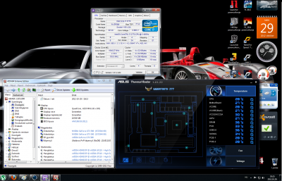

Holnap Ha lesz időm teszek fel képet... De legkésőbb holnap után, mert természetesen a formámhoz híven "Semmi nem jön össze elsőre" 2 nap után be adta a kulcsot a pumpa, így gariban van a hűtés... Ahogy megérkezik, azonnal megcsinálom a tesztet...
Ez a kép, még Antec kühler 620-assal készült, és itt alapon 28-fok... H100 alapon 24-25-fok...

Sorry... Elírtam 60-fok...
don dante
Én 3770-es procit használok, és Linx alatt se megy 50-fok fölé 4233 Mhz... Halkan megjegyzem, hogy egy Corsair H100-al hűtök...

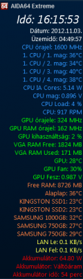

"Most akkor 54 perc alatt fogyasztott 64 W-ot?"
Tegyük rendbe a fogalmakat. A Watt az a teljesítmény, az időegység alatt elvégzett munka. 1Watt = 1Joule/sec, tehát a 64 Watt azt jelenti, hogy 1 másodperc alatt 64 Joule munkát végzett. Amire te gondolsz, az a Wh azaz a WattÓra, amely azt mutatja meg, hogy jelen esetben a gép átlagosan mekkora teljesítménnyel üzemel 1 órán keresztül. A villanyszámlát is ez alapján fizeted, gyakorlatilag ez az elfogyasztott elektromos teljesítmény.
Ha folyamatosan, 60 percig 64W a teljesítmény, akkor az 64 Wh. Ha 30 percig 64 W, de a következő 30 percben csak 10 W, akkor az már csak 37 Wh. -

margithid #8130 üzenetére
Konfigom az adatlapomon vagy itt találod.
Ennyit fogyaszt a gépem most, netezés közben és ezt már vittem is lejjebb, úgy, hogy a merevlemezek lekapcsoltak, de mondjuk ha nem bronz hanem platinum tápod van akkor azzal még pár wattot nyerhetsz.
Természetesen ez csak a gépház.
Remélem meggyőző volt. -
