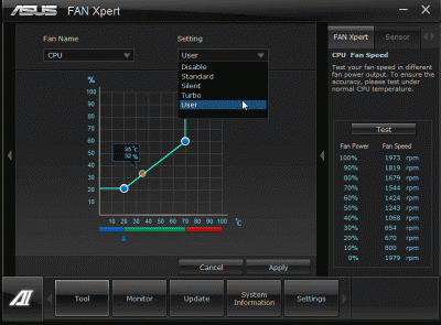

Arctic MX-4 + IHS removal VS Liquid Pro + IHS removal!!! Újabb teszt!
Jó cucc az biztos...
Először azt hittem nem is indult el a Linx mikor a Liquid Pro volt már rajta...
Régebben ilyenkor már rögtön megemelte a PWM fordulatszámod jó hangosra, most csendben maradt... -
